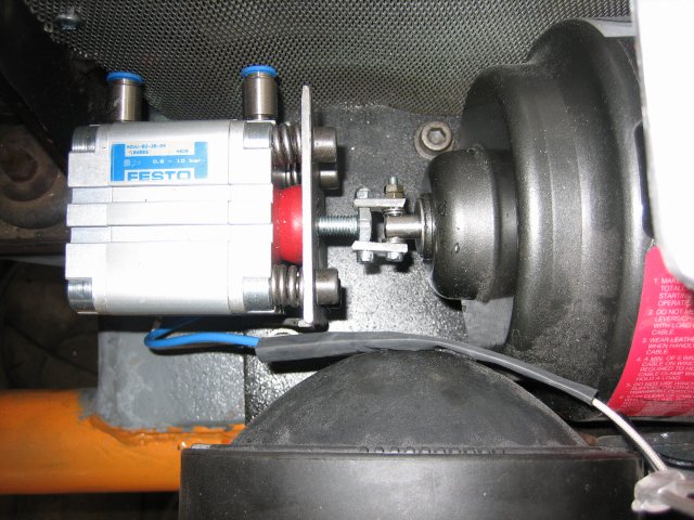

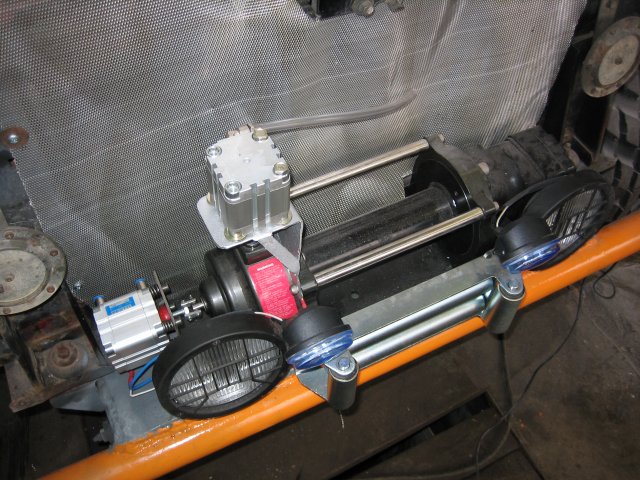

Ja, wir hatten für unsere hydraulische Milemarker Winde mittels zweier Pneumatikzylinder die Gangschaltung umgebaut. Man konnte aus dem Cockpit Freilauf, 1. Gang, 2. Gang und "Lock" einlegen. Aber so neu ist die Idee nicht, Sammy1600 fährts das noch viel länger und viele andere auch.
Wenn es ne klassische Winde mit einem drehbaren Hebel ist, kann man auch einen pneumatischen Stellmotor draufsetzen, ist etwas direkter als e Hebelkonstruktio über Zylinder.
Unsere Version:
Noch mit Elastomeren und Federn, damit auch ja nix kaputt geht Hau mich, ich bin der Frühling
