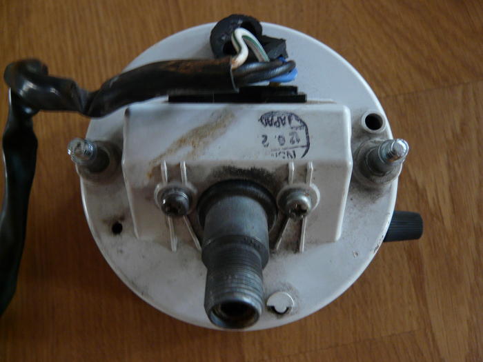

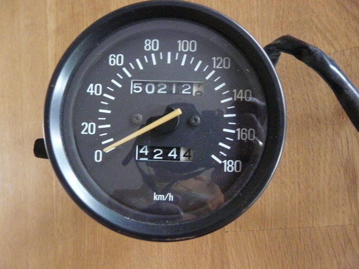

Ich hätte da gerne mal ein Problem. Smile
Die Tachonadel spinnt. Bei 100 zeigt sie 140 an, flattert mächtig und der Tageskilometerzähler lässt sich nicht mehr einstellen. Mit einem gestern montierten Ersatztacho ist alles im grünen Bereich.
Ich mag den Tacho aber behalten weil er den originalen km-Stand anzeigt.
Hat schonmal jemand son Mopped-Ding geöffnet, was könnte es sein und läßt sich das in Heimarbeit reparieren?
Danke für die Mühe die ich euch mache.

Wenn ich nicht allzuweit daneben liege, duerften die Zahnraedchen verschlissen sein. Eventuell komtm man an Ersatz ran, da muesste man mal schauen.
Und was das selber machen betrifft: irgendwer hats ja zusammen gebaut, warum solltest Du das nicht auch hinkriegen? Winke Winke

Merci. Euer Wunsch sei mir Befehl
Weil ich nicht so der Feinmotoriker bin. Grins Aber ich mach das Ding mal auf. Ja

Soweit ich weiß wird er Tachometer durch die Welle mit einem rotierenden Magneten angetrieben und die Feder versucht den Zeiger wieder auf "0" zu ziehen.
Bei älteren Tachometern ist die Feder oftmals ausgeleiert.
Gute Boschdienste können sowas auch Instand setzen bzw. die Herstellerfirme /VDO kontaktieren.
Vielleicht ist er auch nur verschmutzt.
