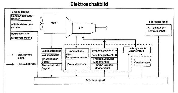

Normalerweise rückt die Wandlerbrücke ja ein, wenn das Öl die Betriebstemperatur erreicht hat.
Ist es aber nur durch die Temperatur beeinflussbar, dass die Brücke einrückt, oder kann ich das per Taster richtig angeschlossen auch manuell?
Wenn ich quasi einen Temperatursensor übergehen würde? Oder gibts sowas gar nicht?
Ich mein, kann ja auch total mechanisch sein...
Irgendwer wird das schon wissen.... Grins

Soweit ich rauslesen kann, kann der "Impuls" auch elektrisch erfolgen über einen Sensor.
Mein Automat braucht relativ lange bis er betriebswarm ist.
wenn ich aber bald nach dem Anlassen (2Km) auf die Bahn gehe, dreht er nur hoch rum, der Motor und die wandlerbrücke will net rein.
Ich hoffe mal DIESER Automat wartet mit der Wandlerbrücke nicht aufgrund der Flüssigkeit des Öls, sondern aufgrund eines Temperatursensors...
Weiss wer bescheid wie das geregelt ist?
Oder wie erkenne ich das?

BeitragVerfasst am: 17.10.2010 23:12:00    Titel:
Klemme 22 am Steuergerät. Wenn da 24Volt anliegen geht die Brücke rein. Draht hat die Farbe Gelb/Blau.
Am ATG ist es der gelbe Draht.
Zumindest in der 12Volt Version.
Da du aber 24Volt hast, sag ich keine Garantie!
Du kannst den Draht am Steuergerät abschneiden und schaun ob die Brücke sich während der Fahrt noch einlegen lässt.
Falls er es ist, klemme ein Wechselschalter dazwischen. Die Wurzel klemmst du an das Getriebe, den Öffner an das Steuergerät und den Schließer an 24Volt. So überlebt es wenigstens das Steuergerät!
