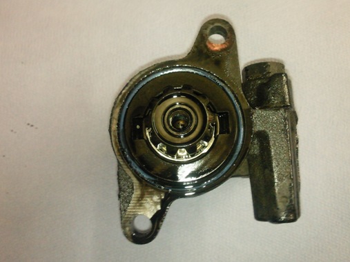

So. Hab heute die Servopumpe ausgebaut. Ging einfacher wie gedacht.:-))
Was mich verwundert, ist das auf der Seite zum Stirnrad alles voll Öl ist. Das gehört m.E. da nicht hin. Würde bedeuten Simmering kaputt und im Betrieb saugt sie darüber Luft an!?
Hier noch zwei Bilder dazu.
Was meint ihr?
Gruß Uwe

BeitragVerfasst am: 04.11.2010 20:42:12    Titel:
Hallo, die Stirnräder laufen in Öl. Das is normal.
Die Dichtung ist nur da, damit das Öl aus dem Steuerradgehäuse nicht rausläuft.

BeitragVerfasst am: 05.11.2010 19:36:49    Titel:
die Bremsflüssigkeit hat die Dichtungen angegriffen aufquellen lassen, wenn das LenkgetriebE nix abbekommen hat hast Dussel gehabt!

Heute morgen hab ich erst einmal einen Drucktest gemacht. D.h. ich hab auf die Servo-Ölkreis etwas Druck draufgegeben (1 bar) und siehe da an der Welle der Servopumpe hat es fröhlich rausgepustet. Ergo sind , wie "abcdefg" schon geschrieben hat, wahrscheinlich die O-Ringe kaputt. Da rein mechanisch gesehen die Pumpe noch einwandfrei läuft, werde ich mir den Dichtsatz bestellen und die Pumpe zerlegen.

Heute hab ich die Servopumpe zerlegt. War mit dem richtigen WHB (Ergänzungsausgabe 1993) kein Problem und relativ schnell gemacht. Dann die neuen O-Ringe und den Wellendichtring eingebaut und das Ganze wieder zusammenbauen. Beim Zusammenbau ist eine Presse von Vorteil, da man den Wellendichtring, die Welle incl. Lager und den hinteren Deckel dann schön gerade einpressen kann. Nun das gute Stück nur noch einbauen, Öl einfüllen und entlüften. Fertig!
Funzt 100%ig. Zum Glück. )
An alle noch einmal herzlichen Dank für die Unterstützung.
