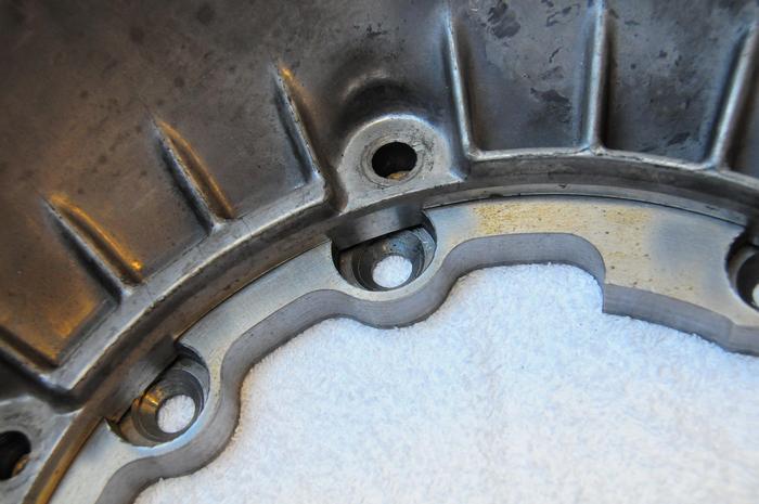

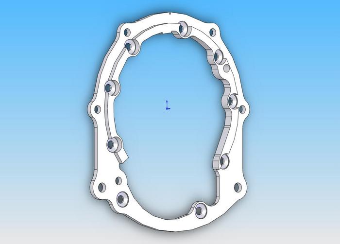

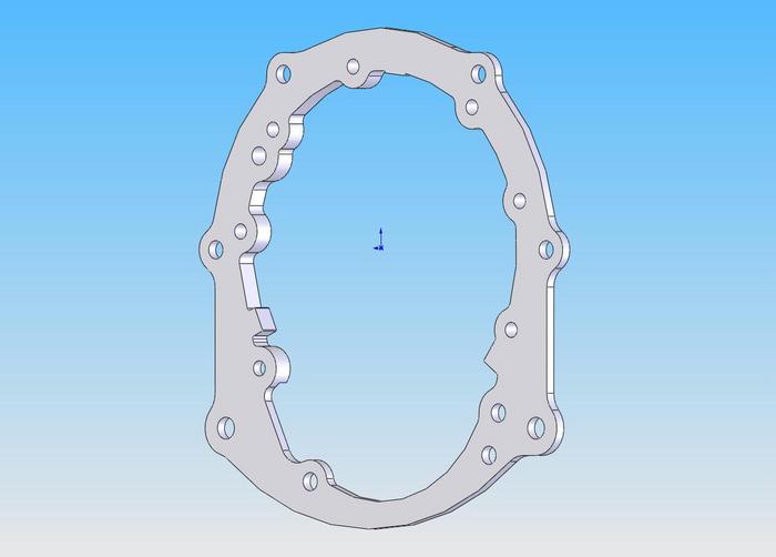

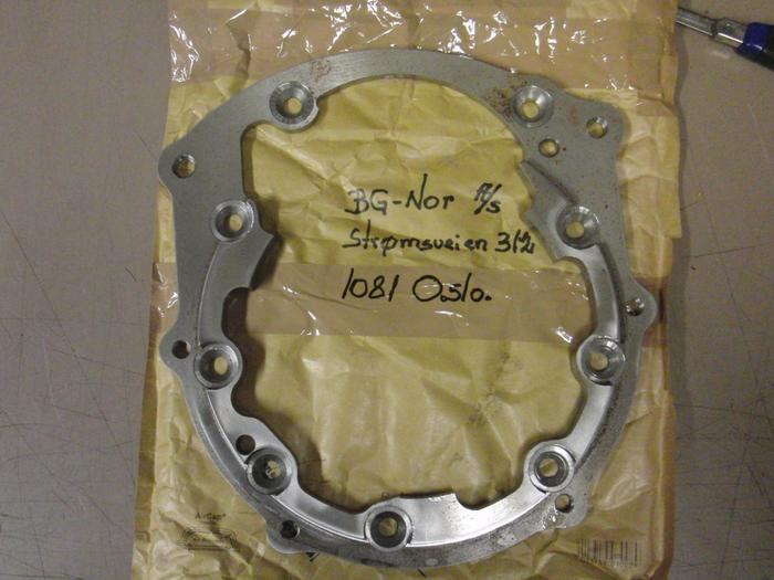

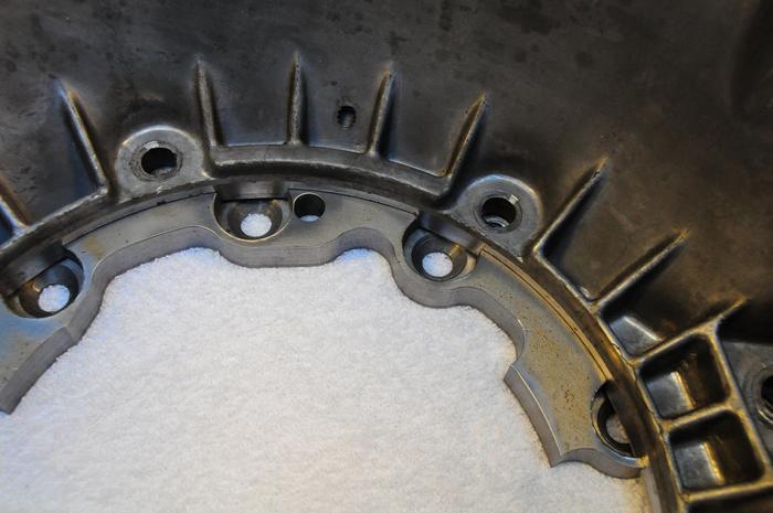

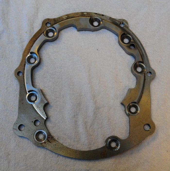

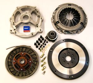

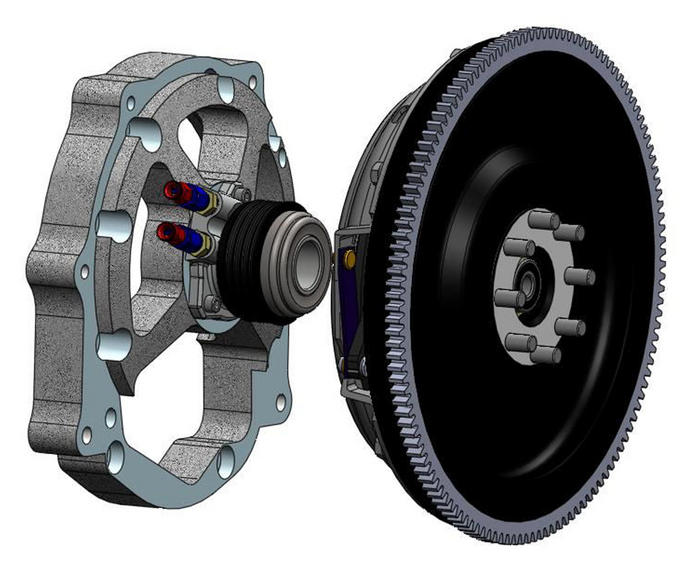

Post bekommen. Mein CNC Fritze hat mal wieder ein Päckchen für mich.
Ausgangspunkt war eine "Zeichnung", vermaßt, die man irgendwo im Netz erstehen kann.
Tüte auf sieht das dann so aus:

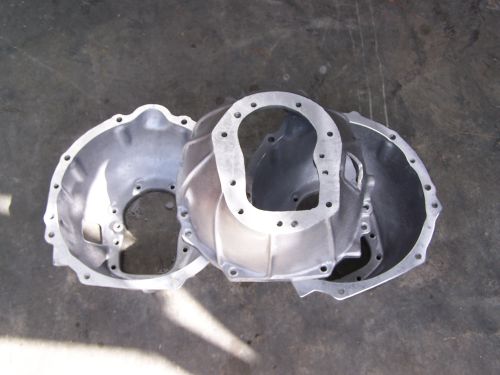

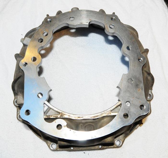

Das Dingens sitz zwischen Lexus Glocke und Landcruisergetriebe.
Man könnte auch eine richtige Glocke verwenden.
Das Flywheel.
Die Kupplung.
Man könnte auch Rockefellerstyle sich so´n kompletten Kit anschaffen, mit hydraulischem Ausrücklager.
Da muß man sich allerdings eine längere Getriebeausgangswelle besorgen( aus dem R154, Supra) zum Beispiel. Hat den Vorteil eines längeren 5.Ganges(wenn man den mitübernimmt)-gegenüber dem R151 oder 150, gut für .........Portalachsen zum Bleistift. Wirds nicht so langsam, obenrum Smile .
Alles hat vor und Nachteile. Optimum währe sicher geschlossene Glocke mit "Hydraulik".

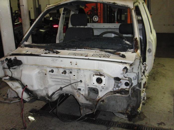

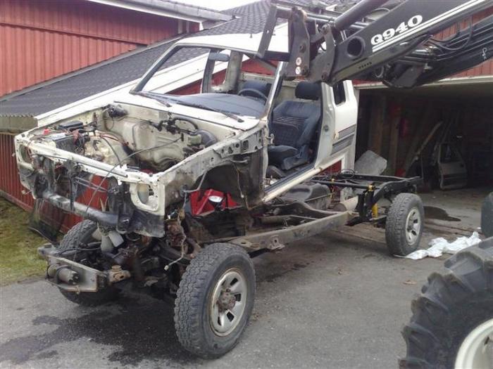

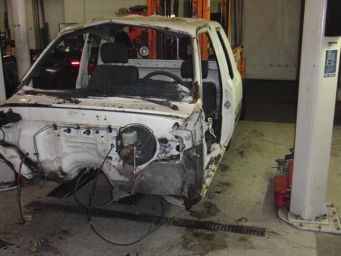

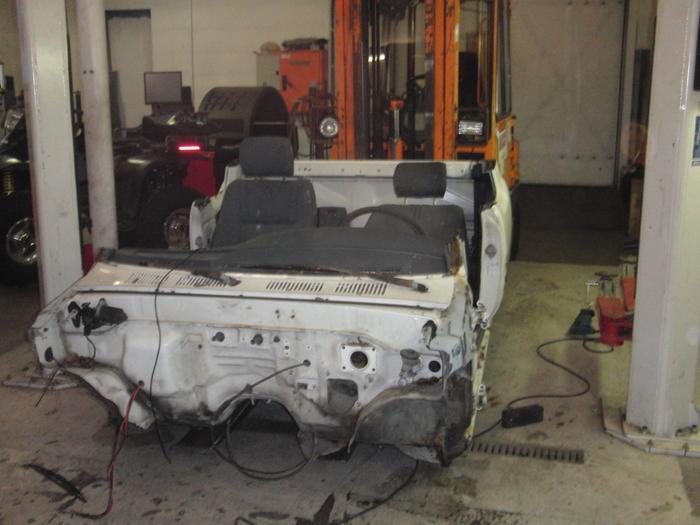

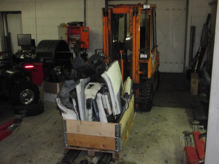

hey - jemand hat den gammlichen Bremskraftverstärker geklaut....
Soooo übel war die Kabine eigentlich garnet - und die Beule im Dach warst du mitm Stapler - gibs zu !
(Die Gabelverlängerungen könnt' ich brauchen - die Gabel von mein' Lader ist kaum über 'nen Meter....)
Jupp, ist die "Weisse" Smile Mit nem Stapler machts halt mehr Spass Hau mich, ich bin der Frühling

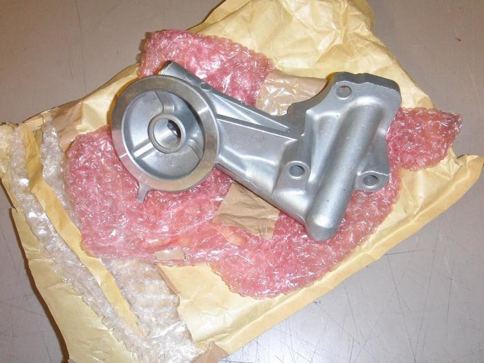

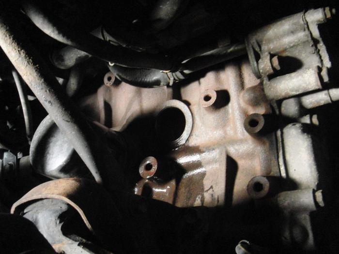

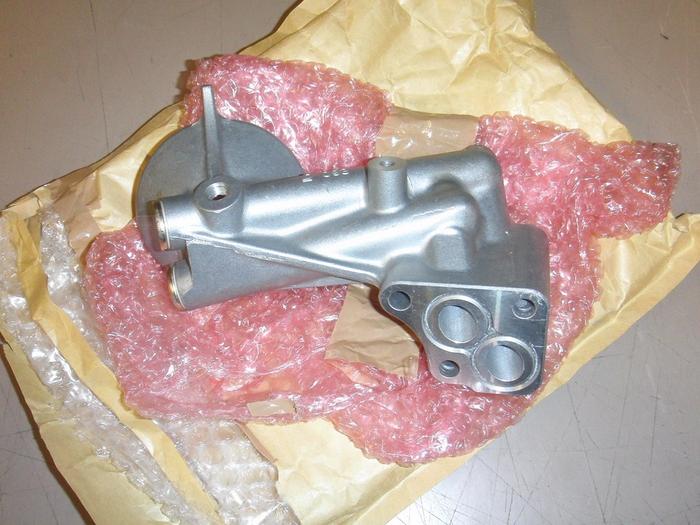

Das hier ist übrigens auch eingetrudelt, vom 2UZ mit 4,7L Benzin Smile hoffe das funzt so wie ich mir das wünsche. Nee, oder?
MarkusZ
Wohnort: Garage
1. Landcruiser J4, 5 und 6
BeitragVerfasst am: 19.11.2010 21:12:03    Titel:

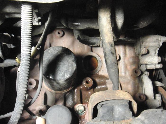

Ach - war der Ölfilter im Weg - Oder lieg' ich da falsch.... ?
ehm...hüstl

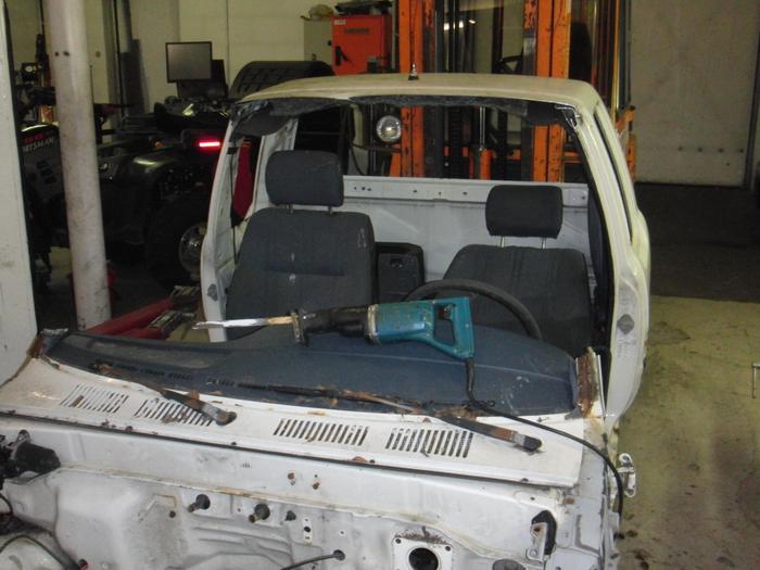

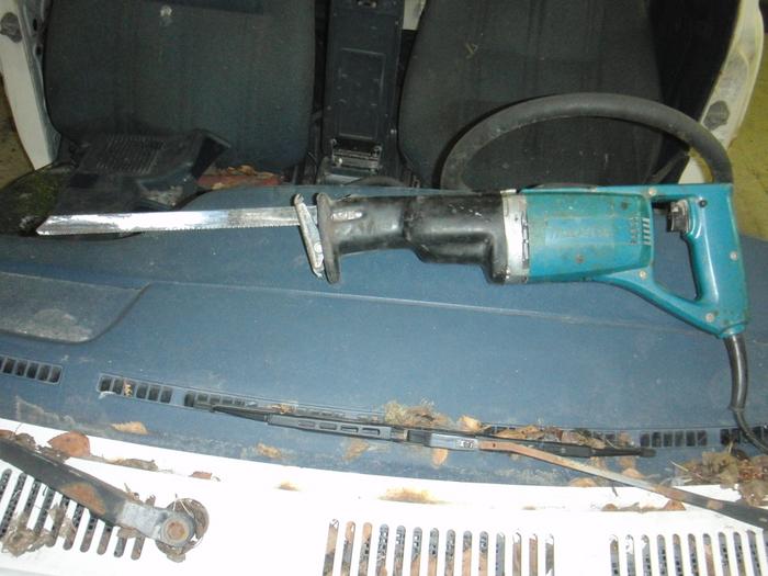

BeitragVerfasst am: 22.11.2010 00:15:45    Titel: Aufräumen, mal wieder
Der Rest von der Samstagarbeit. Bei der Gelegenheit möcht ich mal einen meiner besseren Kumpels vorstellen, wir pflegen eine Seelenverwandschaft Smile
Sein Name ist Ma Kita.
Halbcabrio
Vollcabrio
Fertig in handliche Stücke zerlegt, das past super in den Caddy(nich meiner nich, brrr Grins ) hinten rein.
Das eigentliche Objekt der Begierde. Ja

BeitragVerfasst am: 22.11.2010 00:18:43    Titel:
Huch, ich hatte vorhin wohl nicht auf Absenden gedrückt Unsicher

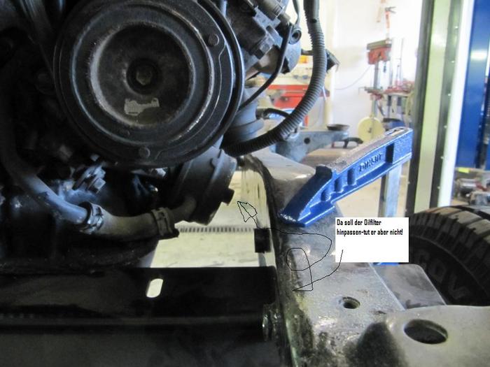

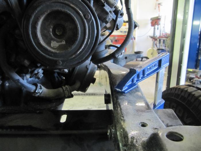

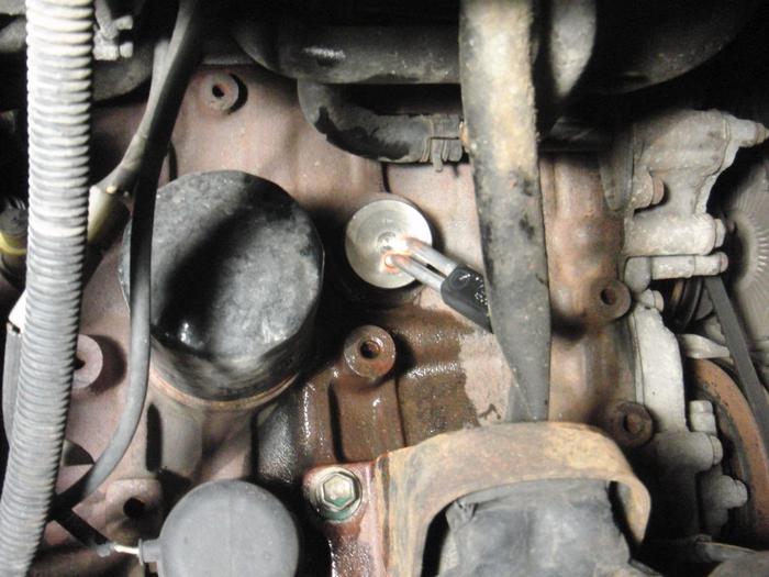

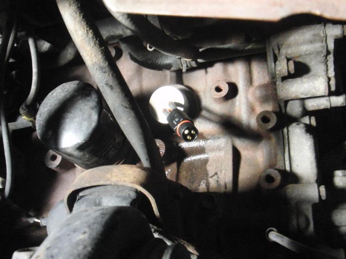

Also nochmal: Würde denn nicht eine Relocation-Plate das Ölfilter-problem preiswerter lösen? Supi
Matthes
...und hat diesen Thread vor 6129 Tagen gestartet!
BeitragVerfasst am: 22.11.2010 01:00:26    Titel: Oildingens
Ich würde das Dingens als Relocatonplatte bezeichnen, aber zeig mir was Du meinst, noch weiß ich nicht obs past.

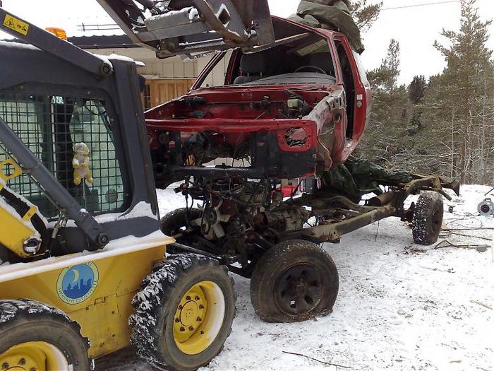

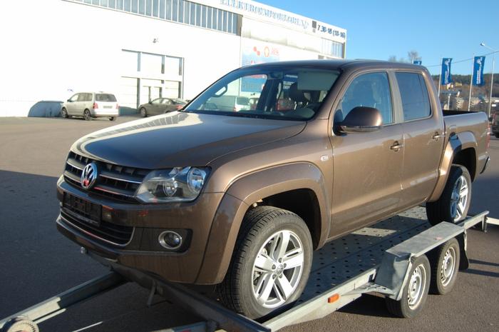

Apropos "neuer Dinstwagen", Farbe "baschebrun", mittlerweile schon in 1001 Stücke zerlegt, ihr wißt ja wat wir hier oben so mit "Geländewagen" machen Smile Smile Smile Smile Nur mal so als Kommentar oder Antwort zu dem "Fragen zum AROCK" im VW takeover. Mal sehn ob "Irgendeiner" "Irgendwas" verstanden hat, so zwischen den Zeilen Smile Smile ...von meiner "Frotzelei"! Ja

BeitragVerfasst am: 22.11.2010 01:08:56    Titel:
Das http://cgi.ebay.de/250697968600 schraubste auf den Anschluss am Motor. An die Leitungsanschlüsse kommt nun "irgendwo" ein remote-Filter plus ggf. extra Motorölkühler Supi
Natürlich in der Version mit passendem Gewinde für den Motor, da gibts alle Größen.

BeitragVerfasst am: 22.11.2010 22:43:25    Titel: Oildings
Ich versteh schon was Du meinst, sieht auch funktional aus, allerdings hængt da schon sowas. An dem Motor den mein Kollege für mich "aufgehübscht"hat ham wir sowas auch verwendet, aus seinem Fundus zu Testzwecken,.........Trockensump. Past mir aber nicht ins Budget.Ist zuviel zwischen Motor und Getriebe verdampft. Und ein finanzieller Klopper steht noch aus. Heiligenschein Egal. Ich habe soviel Zeug angeschaft, verhunzt, falsch bestellt..........das machts dann auch nicht mehr.

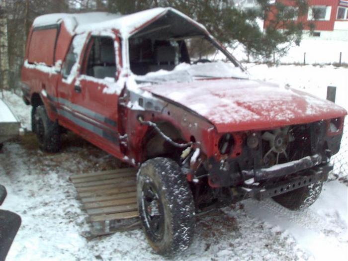

86er HILUX LN65 ehemals DOKA einer Bergbau Geselschaft!
um €150,- gekauft das auto war in teile zerlegt... auch Motor, Getriebe und achsen waren in mehrern Scheibtruhen udn Kisten sorgfälltig zerlegt und mit diesel/ölmischung haltbar gemacht........
einen winter später hatte ich Motor Getriebe Achsen Rahmen und Bremse neu aufgebaut! mit neuteilen um gute €3t!
die karose is eine andere geschichte... hatte den falschen lagerplatz!
so und nun bin ich soweit das ich auf den URSPRUNG meines Denkens zurück gekommen bin!
Dazu brauch ich ne karosserie die auf meinem LN65 Passt! derrahmen ist berreits verztinkt und wenn es nicht unbedingt nötig ist würde ich gerne auf kollege "Ma Kita" verzichten ebenso auf die Flex!
bin also auf der suche nach was passendem! bin für ideen ofen
