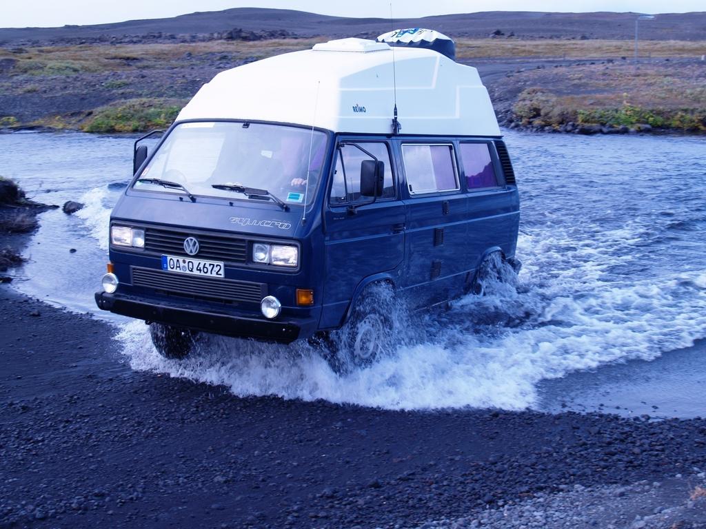

Das war meiner 2008 in Island Ja

Ja , den Syncro habe ich nicht mehr.
Er war von der Innenraumgröße und der Geländegängigkeit ( drei Sperren und 16" Räder ) eigendlich genial YES
Allerdings hatte ich durch sein Alter von damals schon 19 Jahren einige Probleme. traurig
Radlager , Kühlwasserschläuche ,Getriebeschaden u.s.w..
Das hat mir dann leider die Lust an dem tollen Syncro verdorben. Nee, oder?
Wenn man allerdings im Gegensatz zu mir selber schrauben kann , ist das ein klasse Wagen.
