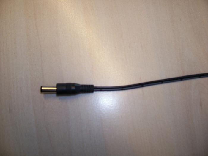

Ich habe ein Kabelproblem:
Ein Gleichstromkabel zum Laden von elektrischen Kleingeräten (s. Foto). Als Kennzeichnung hat ein Kabel weiße Striche, das andere ist schwarz. Welches der beiden ist Plus und welches Minus?

Da würd ich mich auf keine Aussage verlassen, sondern ein Messgerät dranhängen und die Polarität der Spannung messen.
Am Stecker ist aussen Minus und innen Plus.

Nachdem ich etliche Kabel zerschnippelt hab: Siehe Baloo. Das folgt erwiesenermaßen keiner Regel...leider.

@ Baloo Es ist nicht einmal gesagt das aussen minus ist und innen Plus hab schon erlebt das aussen Plus war und innen Minus rotfl rotfl
auf dem Netzgerät sollte jedoch angegeben sein wo die Pole am Stecker sind Vertrau mir und zu Kabel DMM anhängen und aus messen

meistens ist der gekennzeichnete Leiter der Minus Pol und der andere der Plus(der nicht gekennzeichnete)
aber nach messen bringt Sicherheit und wenn das Kabel aufgetrennt wird kann man ja mal einstecken und messen Winke Winke und wenn es nicht aufgetrennt wird, wieso willst du dir dann die mühe machen um raus zu finden welches der - und welches der + Pol ist
und zum tauschen der Polarität auf dem Kabel bleibt der + und der - Pol immer auf der selben Litze da mann normaler weise den Stecker den mann in das zu ladende Gerät steckt dreht
ist jedenfalls bei meinem so

Vielen Dank, habe es nachgemessen. Das gestrichelte ist Plus.
Laut Literatur kann es aber auch andersrum sein... Unsicher
