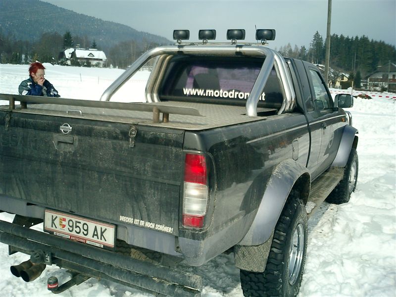

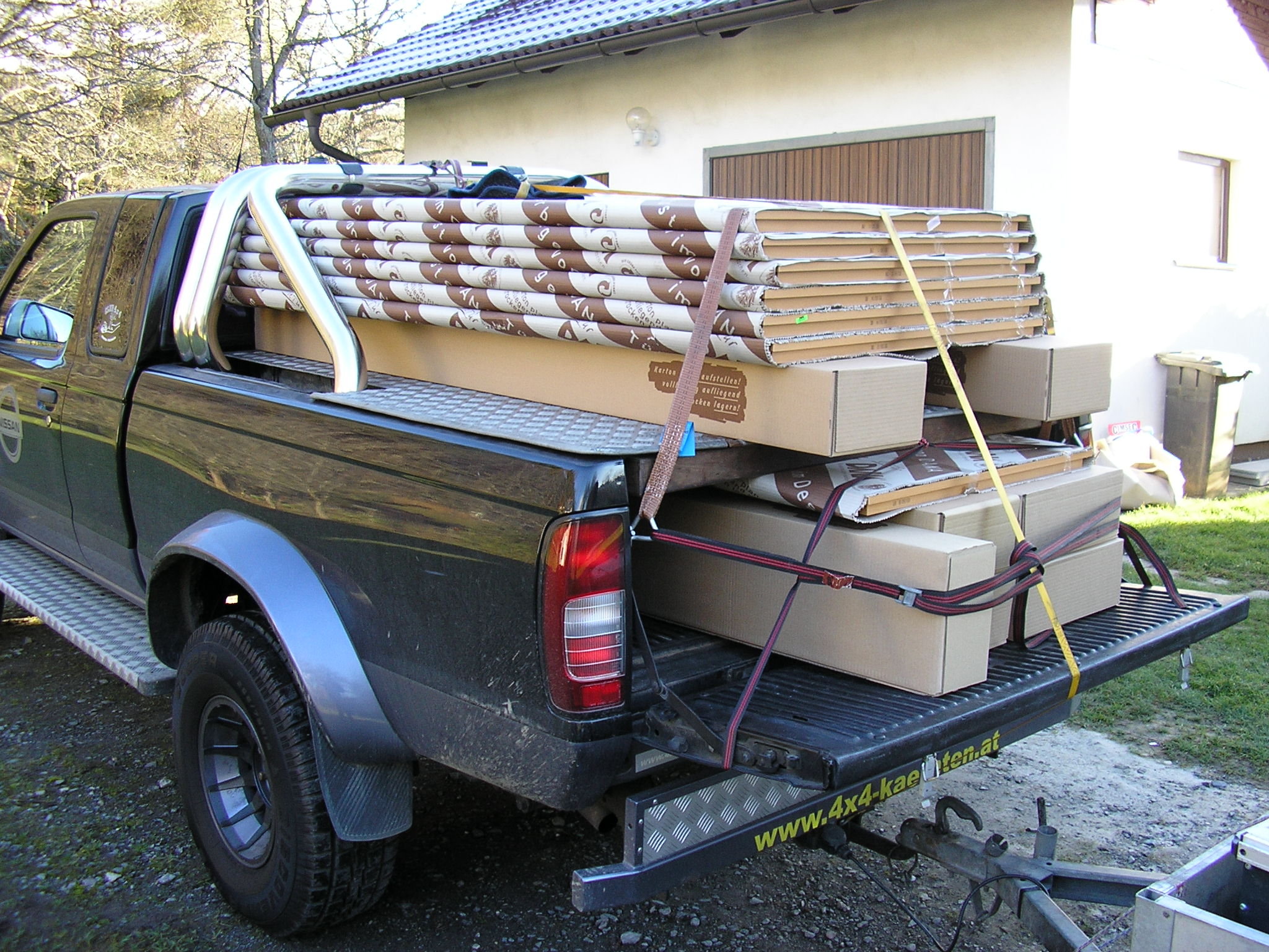

Hallo Hab deine Thematik hier gesehn und wollte fragen ob du es schon mal mit ner Klappe versucht hast. Der Materialaufwand ist recht gering und wenn mann mit Metal etwas Erfahrung hat auch gleich gemacht. Ich als Tischler hab meine in ca 4 Stunden soweit gehabt. Dazu bräuchtest du nur ein paar Formrihre(20x30mm), 2 Gasdämpfer, 2 Scharniere und ca 3qm 4mm Riffelblech. Und das Ding ist Belastbar genug um darauf zu campen, oder wie in meinem Fall Lasten zu tramsportieren.

@Ranger4x4 das war auch mein ursprünglicher Plan. Habe aber durch zufall ein Hardtop fast geschenk bekommen. Bietet sich natürlich an dann da drunter zu schlafen weil kein lästiges zelt aufbauen und wenn dann wirkllich mal regnet brauch man keine tropfende zeltplane in irgend einen sack stecken.
Deswegen jetzt diese Kistengeschichte. Aber ansich hast du recht, einfacher wäre um an die Ladeläche herran zu kommen, so eine aufklapbar deckel lösung
