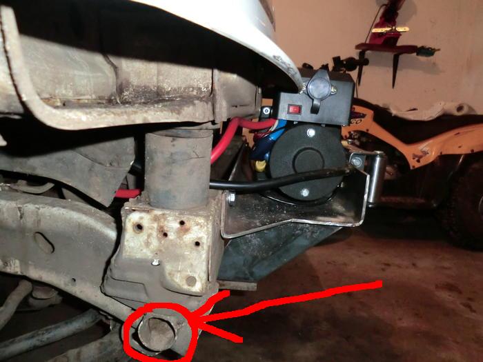

is keine schlechte idee, aber es hält auch so. da bin ich sehr sicher.
schau dir doch mal an was viele am samurei bauen, da wird die Winde nur mit nen paar bolzen im dünnen blech der längstträger verschraubt. oder noch besser zwei 30er winkel aufs querrohr schweissen und dann die Winde drauf Hau mich, ich bin der Frühling ,ob das sehr torsionssteif ist wenn man mal nach oben oder unten zieht weiss ich auch nich Nee, oder? Nee, oder? Nee, oder?
mfg Steffen

Sehr sauber gemacht. Da würde ich mich nicht verrückt machen lassen.
So wie das auf den Bilder aussieht, ist das ziemlich stabi und reicht sicherlichl. Dass mit der erhöhten Winde ist ne prima Sache. Hatte ich auf meinem Susi auch und habe es nie bereut. Ja

hier würd ich noch ein schönes dickwandiges stahlrohr einschlagen und verschweissen Vertrau mir
also eins was komplett zur anderen seite hin durchgeht!
mfg.chris Winke Winke

Chrissi hat folgendes geschrieben:
Ich finde diesen "TIP" furchtbar. Wut
Zwei Stahlrohre, flächig in Berührung, am Rahmen, im Radkasten, wo richtig schön das Wasser hinspritzt, und am besten das äußere Rohr innen eh schon angegammelt ist... Rostfraß hurra! Nee, oder?
Wenns zu schwach ist, komplett rausschneiden und durch ein dickwandigeres ersetzen, meistens sind die in dem alter recht angefault.

..das meinte ich, das er oben ggf. noch einen Verstärkungswinkel anbringt...so kann sich die Kraft besser verteilen. Ja
oder bei Bedarf..ggf. unten ein dickwandiges Rohr rein.
aber wie gesagt, in real is es vielleicht stabil genug und man sieht es auf den Bildern im Gesamten nicht so gut. Supi
sind ja nur Vorschläge.. Zwinker
rotfl
also bevor das wegrostet rostet eher was anderes am Vitara Vertrau mir
ich hatte diese kombi selbst an meinem und kenne auch andere die das so gelöst haben Ja
freilich kann man ALLES 1000%ig verbessern wenn man ewig zeit hat usw.usw.usw......................... rotfl

Mach, wie du es willst.
Meiner Meinung nach ist das fürchterlicher Pfusch, den man nicht unbedingt weiterempfehlen sollte.
rotfl
Uaaah...Gähn
Bevor was wegrostet ist eh der ganze Rahmen krum und muss ausgetausch werden rotfl
Aber des mit dem Rohr ist schon gut, musst halt dann mit dem ausseren am Rand verschweißen, dann kommt auch kein Wasser zwischen die Rohre.

rohre kann man in den boden schlagen um einen zaun zu bauen, aber man schlägt bestimmt keine rohre irgendwo in sein auto. Hau mich, ich bin der Frühling Hau mich, ich bin der Frühling Hau mich, ich bin der Frühling
an das vordere querrohr lassen sich bestimmt 3 Vitaras hängen, da so ein rohr doch wesentlich stabiler ist als so mancher denkt. Obskur Obskur Obskur
diese prügelarie hab ich hier im forum oder im suzuki-forum auch schon gesehen. allerdings folgten darauf auch,wie kann man es sich anders denken, die beiden 30er winkel auf dem querrohr als windenplatte???/halterung????
mfg Stefffen

es gibt sogar leute die schlagen das rohr von vorne am rahmen in den fußraum,
als seilführung Vertrau mir
aber was solls da hat wahrscheinlich jeder seine eigene meinung rotfl
und leute des pfusches zu beschimpfen oder der gleichen find ich nicht sinnvoll Nee, oder?
denn net jeder hat einen Vater mit ner perfekt ausgestatteten Werkstatt Zwinker
Baah. Nee, oder?
Ich habe ja vollen Respekt vor jedem, der mit bescheidenen Mitteln teilweise sehr großartiges an seinem Auto vollbringt, da bin ich teilweise wirklich Waisenknabe dagegen, und es gibt auch noch wesentlich tollere Umbauten als unseren, mit weniger Mitteln aber mehr Enthusiasmus entstanden. Winke Winke
Aber das Rohr rauszuschneiden und ein neues dickwandiges (das auch innen nicht angerostet ist, wie ca. 80% der Querrohre, am Samurai wenigstens) einzubauen braucht auch "nur" Flex und Schweißgerät. Vertrau mir
Wenn dir der Begriff Pfusch zu platt ist: Die Querrohre gehen m.E. nur kaputt, weil diese schon von innen angerostet bzw. fast durch sind.
Beim Karosserieblechflicken ist drüberschweißen von Blechen ja auch als Pfusch anerkannt, Ausschneiden und Einsetzen wird propagiert. Warum sollte das beim Rahmen anders sein, der ja auch noch eine tragende Rolle am Fahrzeug spielt?
Klar, für "schnell mal" funktionierts auch.
@Steffen, sorry, wollt dir den Thread nicht zerreden. Bin ab sofort ruhig, meine Meinung ist obige. Smile

VITARAdriver hat folgendes geschrieben:
mfg Stefffen
das glaub ich nicht ...der vitara-rahmen ist so weich der verbiegt sich sehr schnell ...nur mal an nem stein streifen und schon ist er platt ..bzw einmal ein schlagloch übersehen und schon verbogen und bei meinem is das ganze vordere rohr in sich verdreht bzw. sind die kompletten vorderen dreieckslenker aufnahmen nach oben gebogen
gruß mattz
BeitragVerfasst am: 10.02.2011 20:05:47    Titel:
Leider kann ich das mit dem vorderen Querrohr nur bestätigen.
Eines ist schonmal auf mich zugeflogen beim Bergeversuch und das ander konnte mit wenigen Hammerschlägen entfernt werden.
Das taugt wirklich nicht viel.
