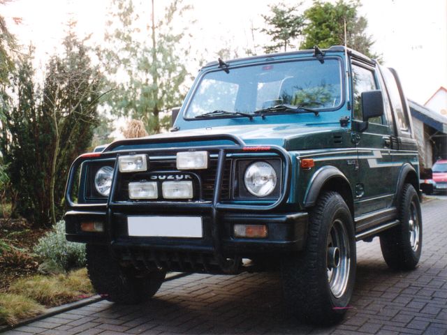

hab da mal eine Frage zu Kotflügelverbreiterungen an einenm SJ 413.
Mein Problem ist folgendes:
Habe 8 Zoll Felgen mit 225'er Reifen montiert, als Verbreiterungen habe ich die von einem Jeep drangeschraubt(diese eckigen, keine ahnung von welchem Modell).
Vorne sieht das ganz net aus nur hinten gefällt mir das gar nicht.
Der Reifen ist hinten einfach zu schmal für die riesige Verbreiterung.
Jetzt habe ich links wieder eine original Verbreiterung (SJ 413) drangebruzelt, sieht super aus, doch die Felge steht ca 2 Zentimeter über, die Lauffläche wird vollständig abgedeckt. Irgendwo hab ich mal gelesen das nur die Lauffläche abgedeckt sein muss, stimmt das?? Kann mir da jemand mehr darüber sagen.
Danke für Eure Bemühungen.
Gruß Thomas

Im Prinzip muß nur die Lauffläche abgedeckt sein, aber da hat der Prüfer schon auch Spielraum für Entscheidungen. Ich hatte schon Räder eingetragen bekommen (beim ganz normalen TÜV) von denen ich nicht gedacht hätte die ohne Verbreiterungen zu fahren.

Kommt auch aufs Profil an. Bei und muss das Profil abgedeckt sein, sonst wirds nix. Bei nem Strassenreifen kann schonmal die Reifenflange überstehen aber bei nem MT mit Seitenprofil muss alles abgedeckt sein. So ist es leider bei uns hier!

Gerade beim MT dininiert unser Tüv hier das seitenprofil NICHT als Lauffläche, steht bei mir komplett raus.
Grob gesagt sagt unser TÜV, alles was bei vernünftigem Luftdruck nicht den Boden berührt ist keine Lauffläche Ja

@ Thomas,
bei den Verbreiterungen kenn ich die Vorschrift so, das die Lauffläche abgedeckt sein muß und nicht das Seitenprofil, und zwar bei den hinteren Reifen muß die Lauffläche in einem Winkel von 30° nach hinten und 50° nach vorne den Reifen abdecken ( Gemessen von der Reifenmitte) und bei den vorderen genau umgekehrt.

Hm, auf meinem ersten SJ waren 225/75R15 auf 8x15-Felgen. Ja, die Felgen sind etwas breit für die Bereifung. Und überstehen taten sie auch etwas, aber das Profil war unter der Serienabdeckung, der TÜV hat es nie beanstandet. Sollte also "einfach so" passen...

das klingt ja alles vielversprechend, dann werd ich morgen die rechte Seite auch umbauen. Um den Tüv ging es mir aber eigentlich weniger, die Felgen und Reifen habe ich bereits eingetragen. Ich weiß bloß nicht was die Polizei bei einer Verkehrskontrolle für Maßstäbe ansetzt.

Hat sie damals in zwei Fällen nicht interessiert, das Überstehen fällt auch nur auf, wenn man direkt an der Flanke entlang sieht. Und auch dann steht eben nur die Seitenwand der Reifen über, nicht die Lauffläche. Da Bilder bekanntlich mehr sagen:
Derk

Hab hier auch mal zwei Fotos.
Links mit der original Verbreiterung die ich wieder angebaut habe.
Und rechts mit einer vom Jeep.
