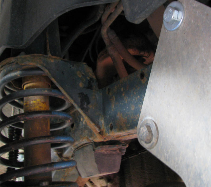

Ich habe mit meinem 1992er range Rover auch Rostprobleme, die ich gerne beheben möchte. Der Rahmen bekommt überall Pickel (hier mal ein Beispielfoto von vorne).

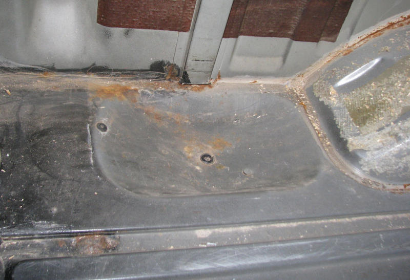

Und im Innenraum sieht es auch schon schlimm aus. Besonders sind die Ecken betroffen.

stobi_de
Wohnort: Gummersbach
1. Volvo XC60
BeitragVerfasst am: 29.03.2011 10:27:20    Titel:
Darf ich schon wieder als selbsternannter Rost-Spezi antworten?!
beim Landy hast Du neben der normalen Korrosion ja noch zusätzlich das Problem der Kontaktkorrosion (Alu auf Stahl).
Schau mal bei www.carblast.de unter MEDIATHEK nach.
Das ist einer der besten Läden in Deutschland für Entrostung und Rostschutz, aber auch sehr teuer.
Und da sind wir auch schon bei den wichtigsten Faktoren: Zeit und Geld.
Wenn Du alles auf die Schnelle machen willst: den ganzen Wagen von innen (Türen, Radkästen, Schweller etc) mit FLUIDFILM NAS und außen mit Fluidfilm A so richtig vollsauen und einen Monat einziehen lassen. Wenn nichts Dünnflüssiges mehr raustropft (den Begriff TROPFEN kennst Du doch als Landy-Fahrer Smile - dummer Spruch, sorry !) von unten mit PERMA FILM beschichten (nicht auf dünnflüssiges Fluidfilm A auftragen). Der Rost ist dann zwar noch vorhanden, aber erstmal gestoppt.
Für Mike Sander-Fett würde ich sagen, dass es nicht optimal ist. Du hast am Auto sehr viel Rost vor allem in Falzen. Da wirkt das Sanders Fett zu langsam.
Wenn Du Dein Auto liebst, solltest Du aber zumindest von unten via Sandstrahlen/Glasperlenstrahlen den Rost entfernen und nach Löchern suchen/reparieren. Die darauffolgende Beschichtung ist schon eher eine Glaubenssache als technisch begründbar. Nur halt keinen Rostumwandler nehmen.
Für Deinen Wagen käme da jetzt Owatrol als erste Grundierung in Frage. Das zieht sehr gut in die Ritzen. Davon 2-3 Schichten auf die rostigen Stellen, nichts oder wenig auf blankes Metall.
Wenn Du Aufwand treiben willst, kommt nun dann die eigentliche Grundierung drauf. Da gibt es Unterwasserprimer oder anderes aus dem Hause Owatrol (schauste im Korrosionsschutz-Depot.de nach, da sind viele gute Anleitungen)
Danach dann spärlich oben genanntes Fluidfilm A und dick Permafilm.
Rahmen von innen mit einem Kärcher Rohrreinigungsschlauch reinigen. Bei einem 20jährigen sind vielleicht auch schon Löcher im Rahmen. Ansonsten innen Fluidfilm A rein, dann nach ein paar Wochen ein gutes Hohlraumwachs (kein Baumarkt-Schrott, es darf nicht abblättern). Wenn Du niemals nach Afrika fährst, kannst Du auch Sanders-Fett reinmachen. Das Fett hat halt an der Stelle den Nachteil, dass es bei großer Hitze sehr klebrig wird und viel Dreck anzieht, was dann wieder viel Feuchtigkeit im Rahmen hält (wie auch immer, irgendwas macht man ja immer falsch)
