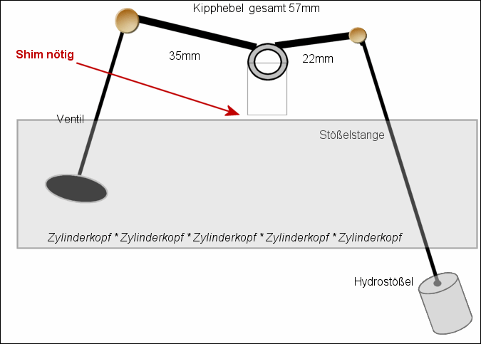

Die Lösung des Rätsels um den wie ein Sack warmer Nüsse laufenden und schlecht verdichtenden Motor war zusammen mit Polaris heute schnell gefunden. Ich hatte mir einen Plan erarbeitet, in welcher Reihenfolge ich was prüfe und Polaris Vorschlag war identisch: Messen wir erstmal die Steuerzeiten bei offenem Ventildeckel, ebenso den Ventiltrieb.
Und siehe da - Der "Valve Proload" war zu hoch. Das bedeutet, dass selbst bei ganz zusammengeschobener Hydrostößeltasse, das Ventil nicht komplett schließen kann. In unserem Fall waren bei Stellung "geschlossen", alle Ventile genau 1mm geöffnet.
1mm klingt jetzt viel. Aber wie kann das zustande kommen? - Wir haben ja Köpfe verbaut, die 0.5mm runtergeschliffen waren. Im Gegenzug dazu kam eine Composite-Dichtung, die etwa 0.3mm höher als die normale Stahldichtung sein sollte. Subtrahiert man die Werte, so bleiben 0.2mm, die das oberen Kopfende näher zum Block kam. 0.2mm klingt nun wirklich nicht viel, eigentlich ist das doch gar nichts. (denkste)
Wenn wir die Kipphebel als Hebel sehen, der seinen Drehpunkt (das ist jetzt nur die geometrisch-mathematische Betrachtung und hat nichts damit zu tun, dass sich der physikalsche Drehpunkt auf der kipphebelwelle befindet) auf der Stößelsange hat, welche fix in einem Hydrostößsel sitzt, und wissen, dass eben jener Kipphebelarm eine Länge von 57mm hat und bei 22m auf der Kipphebelwelle gelagert ist, dann können wir nach dem Archimedischen Hebelgesetz folgendes Ausrechnen:
Ventilspiel / Gesamthebel-Länge * Länge-zwischen-Drehpunkt-und-Lastpunkt = 1mm / 57mm * 22m = 0.4mm (gerundet)
Also bedeutet ein 0.4mm tieferer Kopf, einen Millimeter Ventilspiel (siehe Video = Ergebnis der Messung). Oben haben wir aber ausgerechnet, es dürften nur 0.2mm sein, die der Kopf tiefer kam?! - Und da kommt die Fertigungstoleranz aller Teile ins Spiel.
Bei unserem ersten Motor hat das ganze sogar noch ohne Shims (Unterlagstücke unter den Haltern der Kipphebelwelle) funktioniert, beim identischen Motor in Anthrax` range müssen aber auf jeden Fall welche verwendet werden.
Es gibt Shims in den Werten 15/1000", 30/1000" und 45/1000". Toll, wir rechnen jetzt in tausendstel Zoll. Aber OK, metrisch gesehen sind das 0.38, 0.76 und 1.14mm. Wir entscheiden uns für die 30/1000" Shims, denn die Differenz können und sollen letztendlich die Hydrostößel mit Öldruck einstellen. Die 0.38mm wären auch zu knapp (fehlen eh 0.02mm), da wir nicht alle Ventile gemessen haben und die Stößel bei diesem Wert komplett zusammengeschoben wären.
Damit erklärt sich die erst schlechte Kompression (4bar). Jetzt sind es 10.5bar bei Anlasserdrehzahl kalt. Und natürlich gibts bei offenem Ventil auch gerne mal backfire in die Ansaugung.
