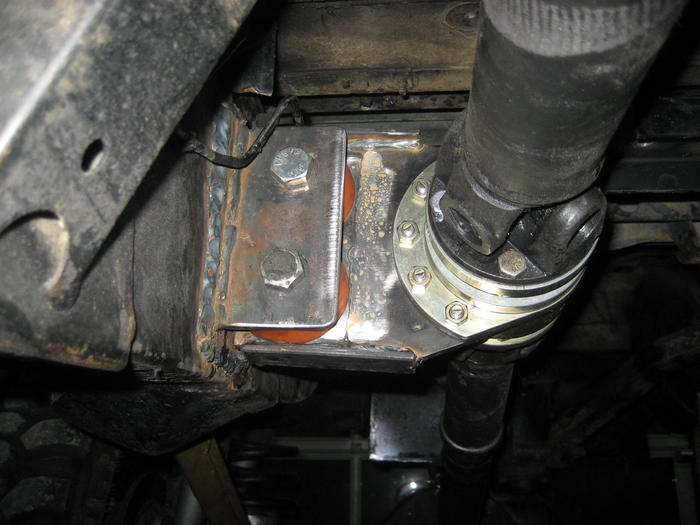

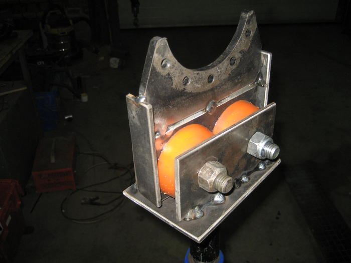

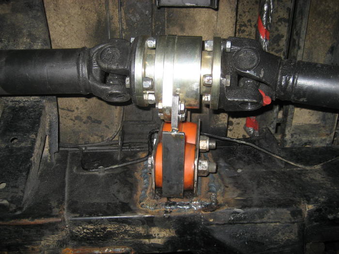

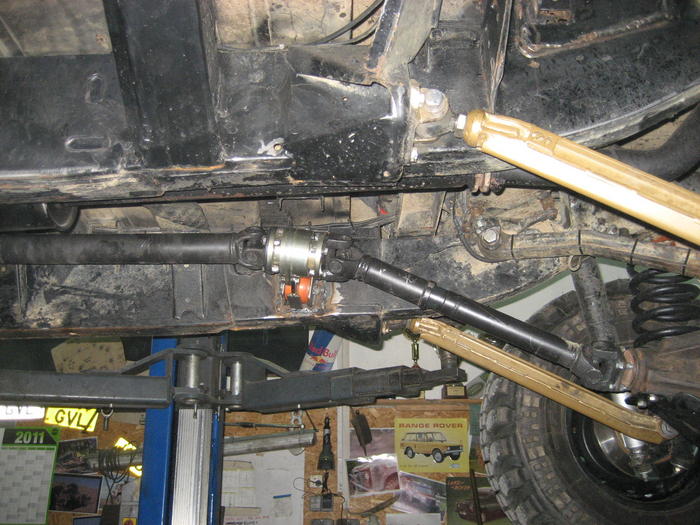

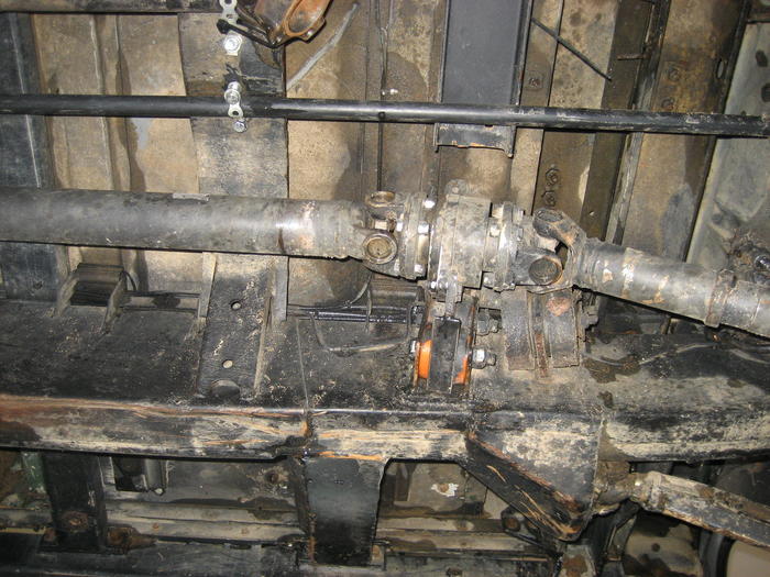

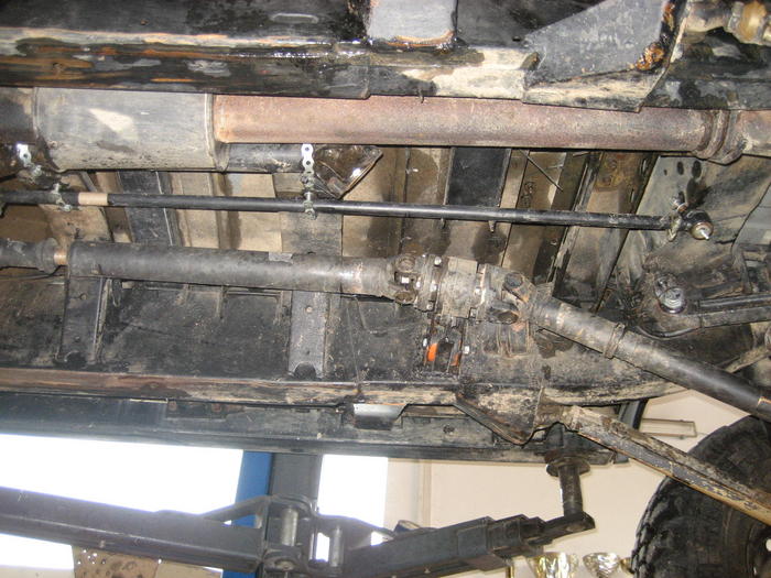

SO ,jetzt schaut die sache schon GANZ anders aus.
ich hab die alte halterrung weggeschnitten und mal auf die schnelle was neues gezimmert.
die polybuchsen sind sicher ein bisserl zu hart aber der unterschied ist schon mal GEWALTIG.
bei 50 und 110 kmh gibts noch geräusche aber die halten sich schon in verträglichen grenzen.
ich werd das jetzt mal so lassen und auf der SK schauen wie das so hält.
wenns funkt können wir ja über eine kleinserie reden ,das sollte dann aber ohne scheissen am rahmen von statten gehen ,T bone hatt da schon ein paar gute ideen.
gruss ,michi

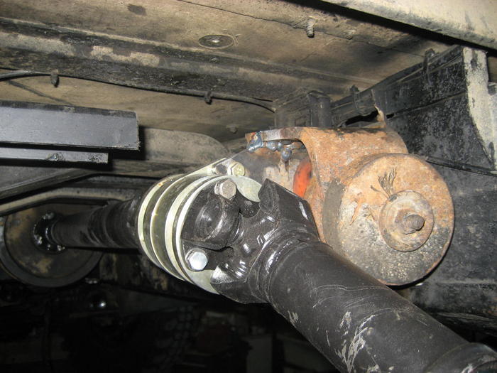

ein erster kurzer bericht wie das mit der welle geklappt hat .
SUPER !!!!!
bei der fahrt nach RO hat sie noch ein bisserl ""gejammert"" und das mittellager wurde auch ganz schön warm.
die erste SP am start in RO hat dann aber gleich gezeigt WIE wichtig und richtig der einbau war.
es ging drum das auto über zwei steinstufe in einem flussbett zu bekommen , OHNE die welle hätte sich die orig. welle schon im flussbett verabschiedet ,mit der doppelwelle war es kein problem den dicken über die stufe zu bekommen da ja jetzt nix mehr unten vorsteht.
im laufe der woche sind dann die geräusche immer weniger geworden und bei der heimfahrt war nur mehr ein zartes ""singen"" zu höhren und das lager hatte nicht mal mehr 40 grad.
die vorteile sind GEWALTIG !!!!
ich hätte in der einen woche gut 4 wellen gebraucht wenn die unten vorgestanden wären.......
bachbette mit GROSSENE steinen oder queerliegende baumstämme haben jetzt ihren schrecken verloren ..... YES
ich werde versuchen die welle diese woche noch auszubauen und zu schauen ob alles noch rund ist.
fotos gibts dann auch.
im grossen und ganzen ......
eine SEHR SEHR gelungerne sache Respekt Respekt Respekt
gruss ,michi

fotos kommen später aber mal zum vergleich.....
der 130er hat die steinstufe ohne einen ""kratzer"" gepackt .....
der 3 achs pinzi hat hinter mir an der GLEICHEN stelle seine motorölwanne einbebüsst.
NOCH FRAGEN ????????
wie war das noch mal mit der bodenfreiheit ???
grinzgradganzfrech YES
gruss ,michi

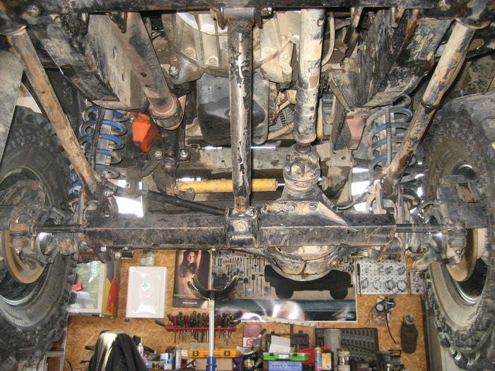

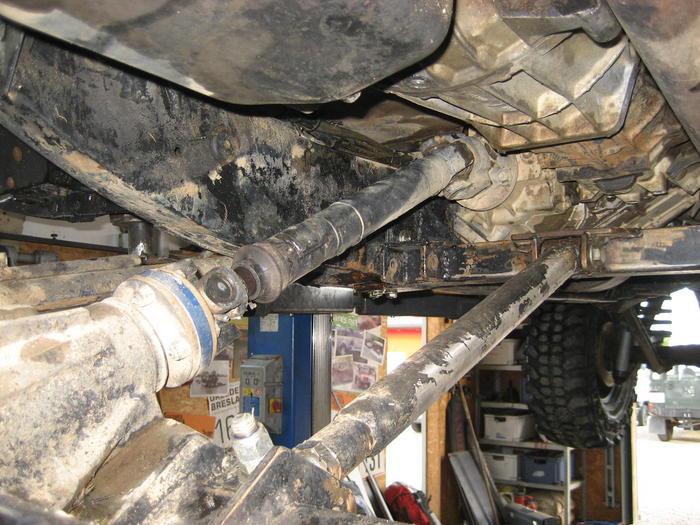

BeitragVerfasst am: 07.06.2011 08:38:24    Titel:
hi !!

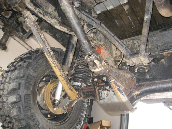

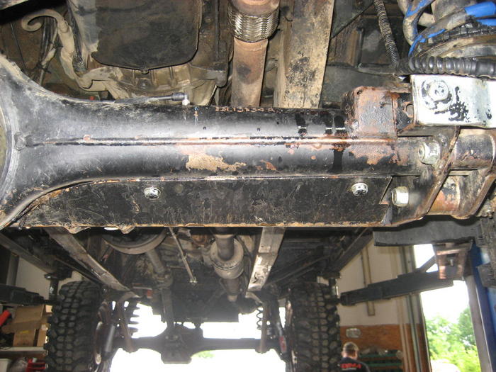

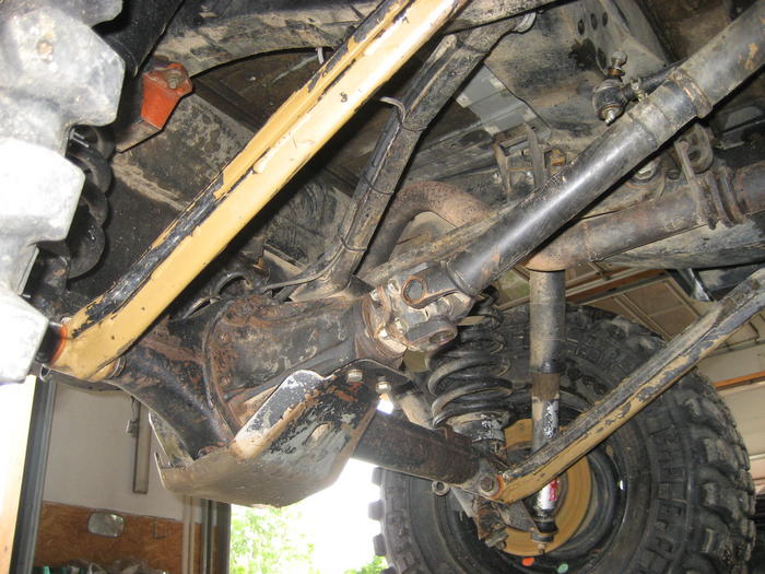

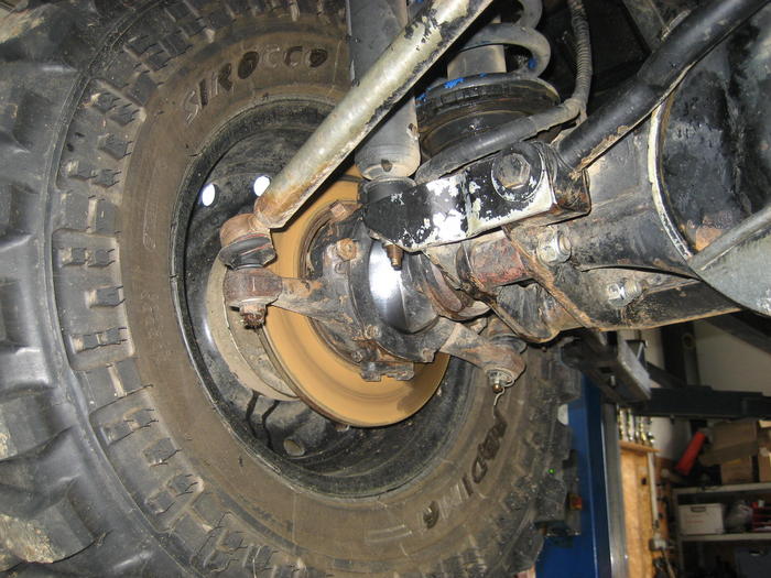

mal schnell ein paar fotos wie das ganze nach einer woche SK aussieht.
gruss ,michi
Mättes
1. LR Defender 130 300 TDI
BeitragVerfasst am: 07.06.2011 09:50:08    Titel:
Hallo Michi,
Respekt der 130 sieht von unten ja schonmal sehr geil aus! speziel deine vorderachse!!!! gibt es von der aufhängung noch meht photos.
mfg Mättes
Mättes
BeitragVerfasst am: 07.06.2011 09:55:29    Titel:
wer lesen kann Ich werd ganz rot... hab deine vorderachsumbau thread gefunden

BeitragVerfasst am: 08.06.2011 08:14:15    Titel:
hi !!
ich werd nach der GENAUEN wäsche noch mal ein paar detail fotos von den teilen machen ...... der nachbau der vorderachsaufhängung sollte dann kein problem sein.
ich überleg noch ob ich nicht noch ein paar der gummibuchsen gegen kugelgelenke tausche.
bei der ONE muss ich die 3 link vorderachse aber leider durch die orig. aufhängung ersetzten da ich sonst ein PROTO bin und nicht startet darf Nee, oder? Nee, oder?
ich glaub aber das ich auch mit der ""alten"" aufhängung ganz gut mithalten werde können Smile Smile
der rahmen ist im bereich des getriebes unten leicht eingedrückt ,die SP mit der steinstufe war mit dem dicken doch recht hefftig.
ein paar 2-4mm bleche mehr und die sache ist flutscht noch besser........
gruss ,michi

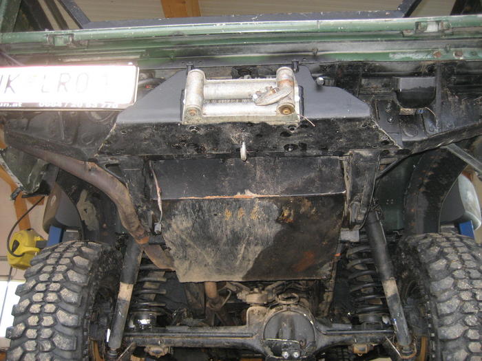

Michi, kannst Du mir mal ein paar Bilder von der Heckwinde und dem Halter machen?
Danke Winke Winke
der präsident
Karpatenfuchs
...und hat diesen Thread vor 5205 Tagen gestartet!
1. 130 defender 300tdi
2. discovery 2 td5 aut.2002
3. einige range rover P38 4,6
4. freelander 2.0 TD4
BeitragVerfasst am: 09.06.2011 09:57:18    Titel:
hi !!
fotos von der heckwinde werden gemacht......
die Winde hatte ich schon jahre rumliegen und bin heuer endlich dazugekommen das teil zu verbauen.
oft hab ich sie nicht gebraucht aber die paar mal war sie SEHR hilfreich.
der gäg drann ist die geschwindigkeit....
die Winde ist eine alte 9000 warn mit einem 6,5 ps motor der 4000 rpm macht.
die seitenteile der trommel hab ich um ca. 3 cm höhrer gemacht damit gehen genau 45 meter drauf.
ich versteh es selber noch nicht ganz aber die Winde geht mindestens genau so schnell wie die 8274 vorne.
die kraft ist aber immer noch absolut ausreichen ,gemessen hab ich es aber noch nicht.
die grundplatte ist eine universalplatte von horn und den rest haben wir dazugeschweisst.
ich schau mal ob sich das mit den fotos ausgeht.
