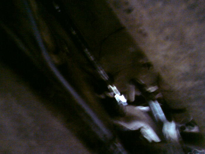

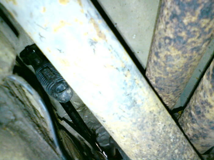

BeitragVerfasst am: 06.12.2009 13:45:17    Titel: anlasser wechsel
mittlerweile denke ich das ich zu doof bin Hau mich, ich bin der Frühling
hier mal ein paar bilderchen von der situation.
nehme ich eine lange ratsche ist noch weniger platz (etwa 2cm spielraum)
die kurze reicht ueber kardan und auspuff hinweg, aber ich habe mit meinen grossen haenden echt probleme da zu druecken...

BeitragVerfasst am: 06.12.2009 14:31:37    Titel:
Habe erst letzte Woche einen 280GE mit Automat gemacht,Getriebe gewechselt usw.,man kommt doch an alle Schrauben normal ran!Kurze Nuß für den Innensechkannt dann ein Gelenk und drei Verlängerungen und schon ist die Schraube ab.Ging sogar bei der Breslau im Dreck und Schlamm.
w460fan

BeitragVerfasst am: 06.12.2009 15:06:48    Titel: nearly there...
MAN-RALLYE hat folgendes geschrieben:
haha, dachte ich auch, habe auch gelenk, extension etc.
beim 230er gings tadelos, beim 300er diesel gings tadelos nur dieser wagen ist irgendwie verhext...
bisschen spaeter:
"bist du nicht willig, so brauch ich gewalt!" habe die schraube draussen und den anlasser getauscht.
die obere schraube ware etwas verbogen, wieso weshalb warum auch immer.
ich habe den motor nun ohne kerzen drehen lassen, um eventuell das restliche wasser zu entfernen.
wie lange denkt ihr sollte man das tun?
meine batterie ist fast am ende gewesen, habe etwa 5 minuten lang drehen lassen.
noch irgendwelche tips?
waere dankbar.
