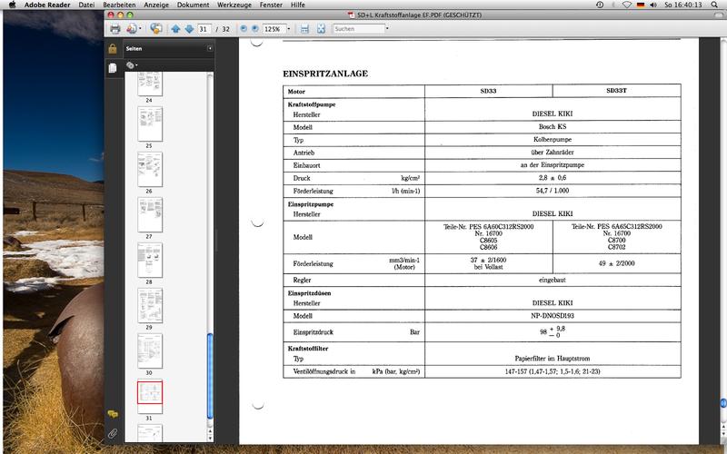

Liest du überhaupt die Beiträge durch?
Er schreibt das er neue unter dem Sitz gefunden hat.
Dein Fachwissen erschreckt mich immer wieder, nur das laut Nissan WHB für den SD33 (Sauger) und SD33T (Turbo) 98bar Einspritzdruck für die Düse angegeben ist.
Somit ist der Druck beim Sauger und beim Turbo gleich!

Zeigen, - das kann ja sonst jeder behaupten. rotfl
Ausgabe, Jahr, EN, DE, Seite, Absatz?

...was viel interessanter wäre, Dirtrider, hast ne Lösung? Das ist nämlich kein Trabbimotor, den man mal eben unter den Arm klemmen kann.
von wann ist Deine PDF, Wildsau?
