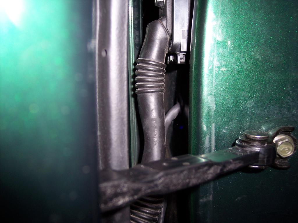

Hallo!
Bräuchte mal dringend eure Hilfe.
Ich habe heute angefangen meine "Soundanlage" im Patrol Y61 zu optimieren.
Soweit lief alles prima.
Adapterringe für die 16er LS angefertigt und montiert, LS-Kabel hinten und vorne rechts neu gezogen (von Türe in Innenraum) zur Endstufe.
Doch dann kam die die Fahrertüre ! Wut
Normal zieht man einfach das Kabel durch den "Gummischlauch" (mittig zwischen den Scharnieren), in dem auch die anderen Leitungen verlaufen.
Aber dort ist fahrzeugseitig zwar auch ein Stecker, wie bei den anderen Türen.
Dieser ist aber mit dem Blech verschraubt und bietet keinen Durchlass für mein Kabel. traurig
Hat von euch einer auch schon mal das Problem gehabt?
Was gibt es für eine Lösung?
Zum Bohren kommt man ja nicht dran. Und dort ist das Blech auch doppelwandig.

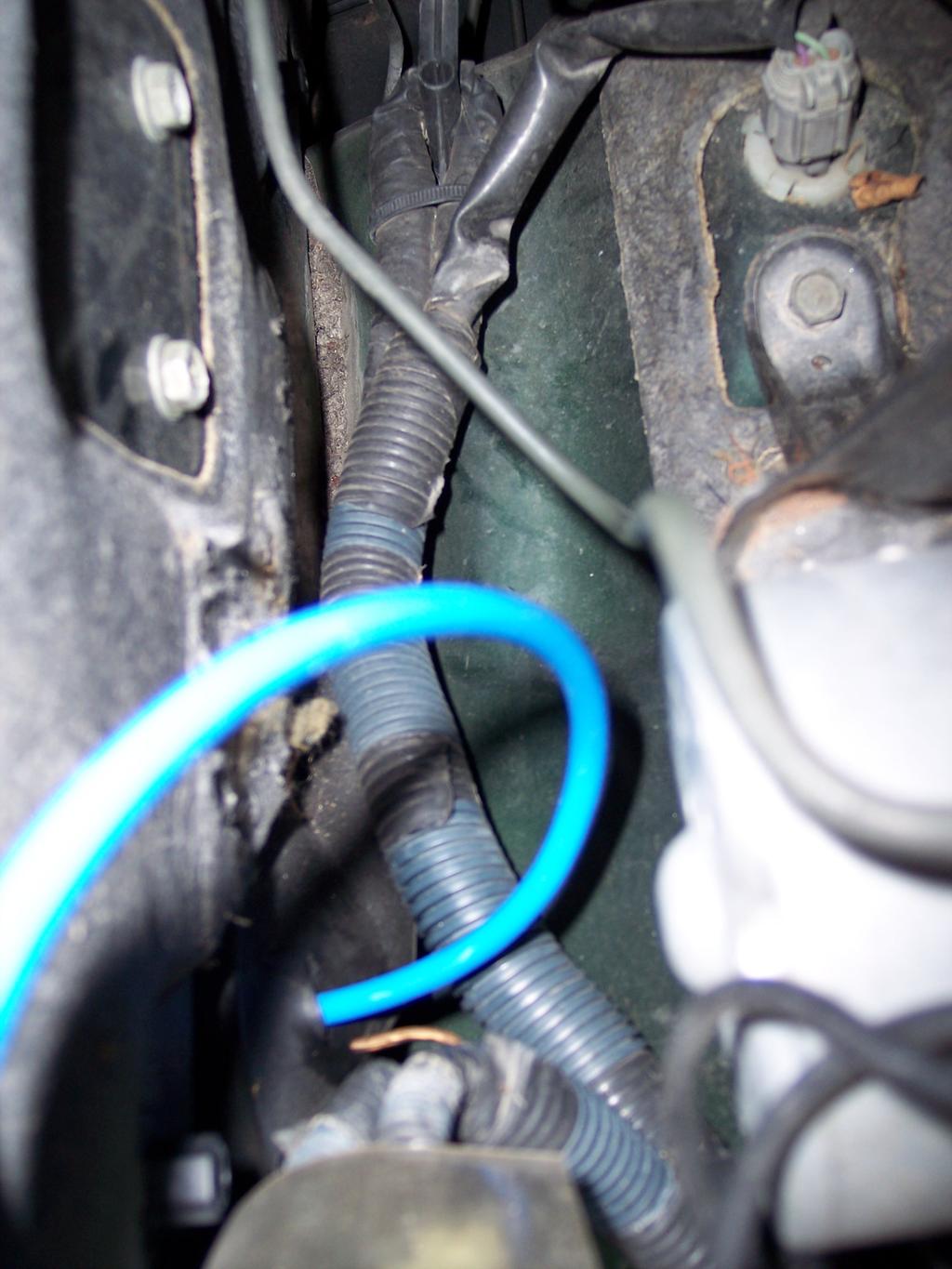

Problem ist gelöst! YES
Unterhalb der Kabeldurchführung ist ne kleine Gummitülle. Die habe ich mal entfernt und bin mit einem langen Draht durchgefahren. Nach langem Geduldsspiel habe ich irgendwann innen an einer Öffnung (oberhalb des Fussraumes) den Drahtanfang entdeckt und die Leitung durchgezogen.

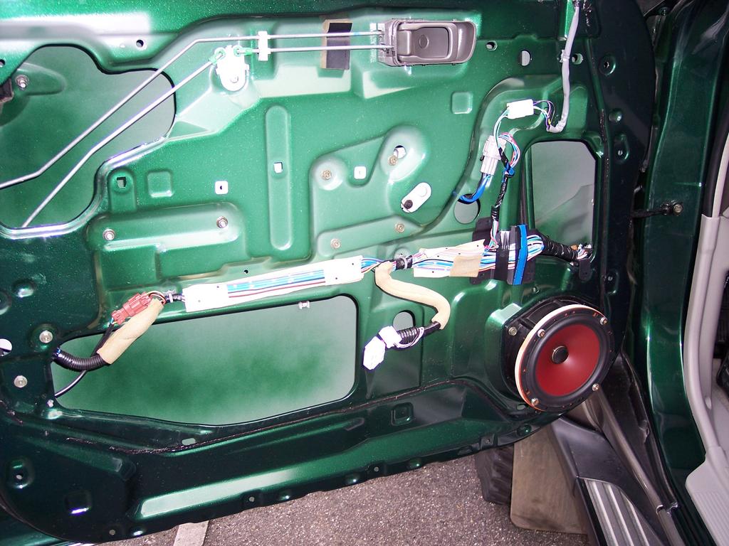

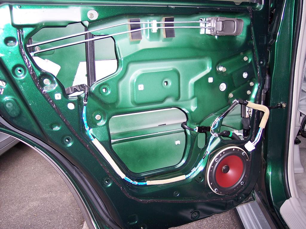

Hier mal ein Bild der Lösung.
Kabeldurchführung unterhalb der Originalen.
Ist ein Gefummel, aber es geht. Grins

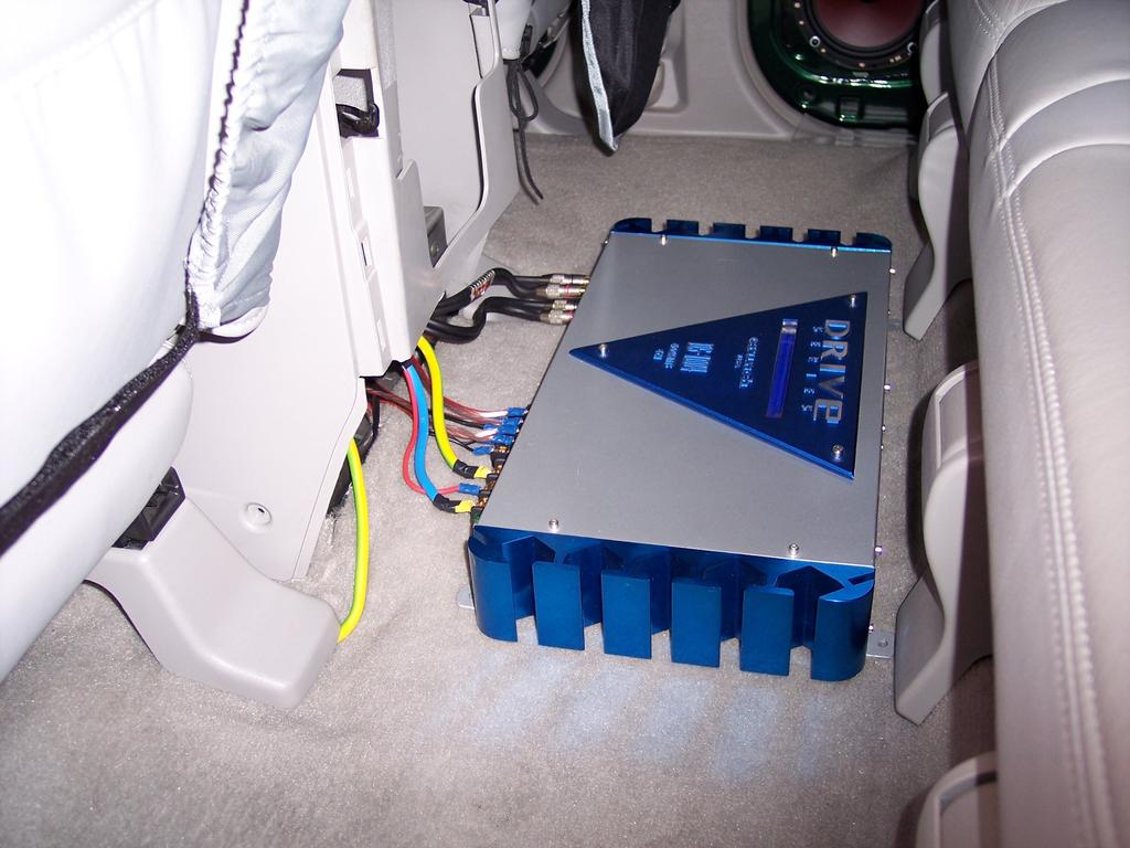

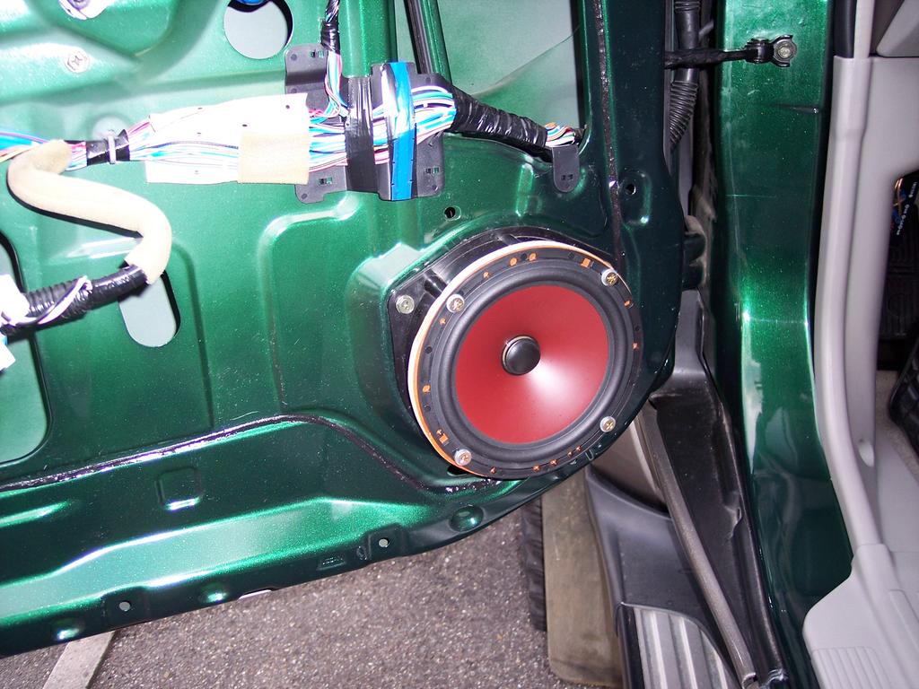

Und hier noch der Rest.
16er 2-Wegesystem von MB Quart vorne und hinten (gab es im Werksverkauf in Obrigheim für ein Appel und Ei, waren 2008 insolvent und heißen jetzt German Maestro).
Montiert mit Adapterringen, da Aussparungen kleiner im Durchmesser. Lochkreis passt aber.
Hochtöner sind auf dem Armaturenbrett bzw. an der B-Säule.
Endstufe auf Boden hinter Mittelkonsole, da sonst kein Platz (Ausbau kommt noch im Heck => Stauboxen, Liegefläche).

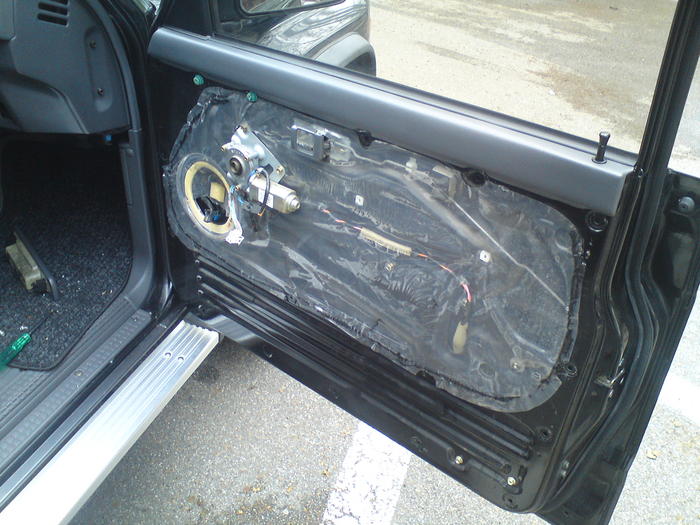

Ich habe die Türe innen kpl. gedämmt, praktisch das ganze nackte Blech.
Äußeres komplett, inneres Blech von innen her und die Bohrungen und Öffnungen zum Schluß.
Ähnlich:
http://mazda6-community.eu/wcf/images/photos/photo-431-bf828c10.jpg
http://audio-team.de/tuerdaemmung/images/dsc00066.jpg
