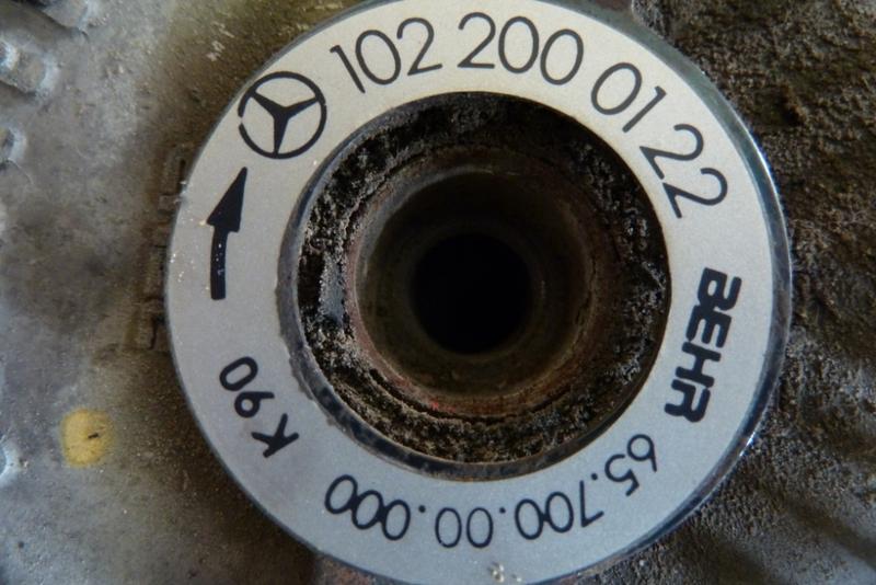

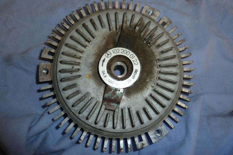

Temperaturanzeige steigt etwas über Mitte bis das Termostat aufmacht und geht dann normal wieder auf genau Mitte.
Doch heute wars anders, Temperatur steigt und steigt bis zwischen letzten Strich und roten Bereich bei 90-100km/h. Wenn ich langsamer gefahren bin ist die Temp. noch weiter gestiegen. Also Heizung an(bei ca.29C) und die Temperatur sinkt und bleibt zwischen mitte und letzten Strich. Heimgefahren Lüfter hat sich recht leicht drehen lassen.
Was meint ihr? Viskolüfer oder was anderes? Thermostat wurde vor ca. 1Jahr erneuert.
Wenn einer eine Viskokupplung rumliegen hat bitte melden!!

handelt es sich bei der braunen Masse rund um das Bimetall nicht um ausgetretene Viscoflüssigkeit? Was eventuell auf einen defekte Viscokupplung hinweisen würde? Hast Du die schwarze gelöcherte Abdeckung extra entfernt?
Meine Viscolüfter habe ich jeweils bei betriebswarmen Motor im Standgas versucht, den Propeller mit einem Lappen oder Lederhandschuh langsam anzuhalten. Ist dies ohne grossen Kraftaufwand möglich, ist er sicher hinüber. Lässt er sich aber nur langsam abbremsen ist der Visco in Ordnung.
Gruess Tambruiser
