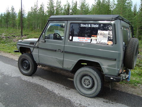

Ich fahre 235er auf nen 240er,jaaaaa der mit unglaublichen 72 Ponys.
Bin mit der Kombi bestens zufrieden und die Optik stimmt auch.
Hab sie auf den 5.5ern eingtragen bekommen.
Es ist zwar bei 90 kmh schluß (Reisegeschwindigkeit,4 Gang Getriebe) aber ich bin bis jetzt überall angekommen.
Dieses Jahr bis zu den Lofoten über viiiiele Berge.
Auch mal mit 20 kmh oben angekommen.
Aber wer schnell fahren will muß halt Porsche Fahren Smile .
Man muß,wenn man nicht will,was am Fahrwerk ändern.
Sie haben mal leicht in den Radkästen geschliffen wenn man voll Verschränkte war aber nicht so dramatisch.
Jetzt,mit längeren Federn und Bodylift,ist aber Ruhe.
Gruß Creutzfeld

240er hat folgendes geschrieben:
Hab ich doch gewust den G hab ich schon mal gesehn rotfl

kerkermeister hat folgendes geschrieben:
Fürstenau ende August. Winke Winke
