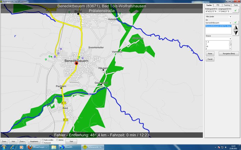

wollte mal bissl was über die Navigationssoftware ShowGPS erzählen.
http://www.showgps.de/
Bei meiner langen Suche einer vernünftigen und auch preiswerten Software für mein Netbook Acer Aspire One 751 bin ich über diese gestolpert und sehr zufrieden.
Da ein Netbook oft nicht über außreichend Grafikspeicher verfügt fällt Touratech QV 5 gleich mal aus und man muss sich in die Software schon einarbeiten da ist es nicht mit Installieren und los. Die Vorgängerversion läuft zwar besser aber noch komplizierter.
Mit dem OziExplorer hab ich mich nicht länger beschäftigt machte mir aber auch nicht so den einfachen Eindruck.
So nun zu ShowGPS:
Preiswert 20 Euro, jede weitere Lizenz 10 Euro. Läuft Stabil und flott auch auf langsamen Netbooks.
Benutze es über einen externen Touchmonitor, Programmsteuerung ist auch extra leicht Touchfähig.
Kartenupload ist super Simpel. Es gibt für Deutschland und Europa fertig Installierbare Downloads auf Basis der OSM-Karten.
Toller Support habe mit denen länger geredet bezüglich über alle anderen Wege zb. Feldwege das diese doch toll wären. Und siehe da haben die doch glatt für Deutschland eine Installierbare Karte mit allen Feldwegen/Wanderwegen herrausgebracht.
Feldwege sind nicht Routenfähig.
http://www.osm-download.de/showgps_karten_download.php
Dann gibt es noch die möglichkeit alle anderen Lämder mit diesen Wegen eingezeichnet zu benutzen.
Karte hier herunterladen aber immer nur das Gewünschte Land, da die Datei entpackt sonst ziemlich groß wird (Europa 120GB) und um diese Datenmenge in das Programm zu Importieren kann man einen einigermaßen flotten Rechner locker mal 2 Wochen und länger am Stück laufen lassen.
Österreich hat entpackt so knappe 3 GB des geht dann "relativ" flott.
http://download.geofabrik.de/osm/
Zum entpacken der bz2 Datein benötigt man das Programm PeaZip
http://www.chip.de/downloads/PeaZip_23603781.html

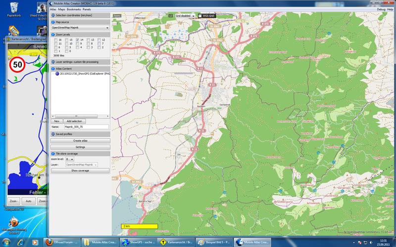

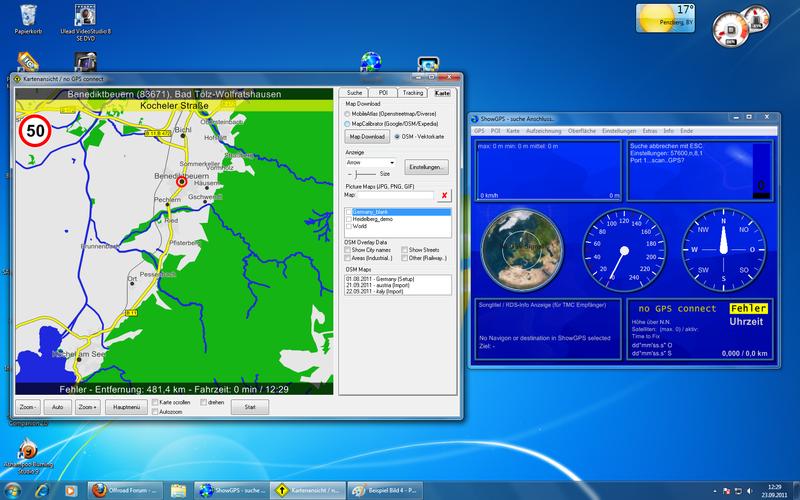

Man kann sogar die kompletten OSM-Karten einfügen dies geht mit dem Mobile Atlas Creator dieser muss auf dem Rechner sein.
Im Programm ShowGPS unter Kartenansicht dann Karte/Map Download MobileAtlas(Openstreetmap/Diverse) auswählen und dann auf Map Download drückt muss man die Exe Datei vom Mobile Atlas Creator auswählen. Dann einfach nur noch der Beschreibung in dem Fenster wo sich öffnet folgen. Mann kann allerdings nur eine bestimmte Größe auswählen und selbst dafür benötigt man viel Zeit. Ist für kleine Kartenausschnitte ganz interessant.

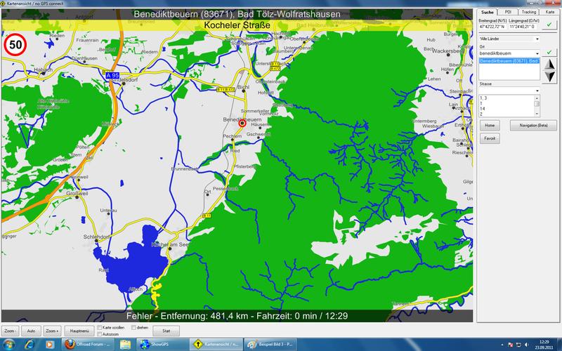

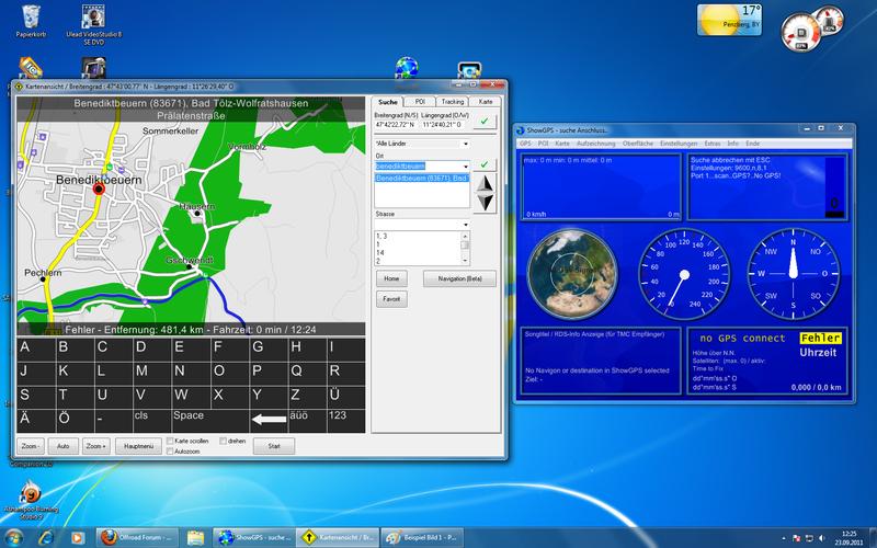

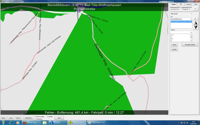

So, mal a paar Screenshots. So wie bei dem letzten Bild können die Karten auch verwendet werden, jedoch sollte der Bereich nicht zu groß sein. 50x50 km ist aber kein Problem.
