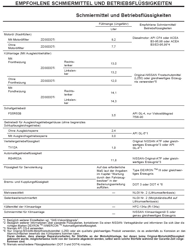

DerGlonntaler
BeitragVerfasst am: 10.11.2010 10:37:09    Titel:
wie gesagt, in die Achse normales Achsöl
ins Verteilergetriebe ATF, also das was auch ins Automatikgetriebe kommt
spezifikation gibt Nissan da auch API GL-4 an, aber geh nicht nach dieser Bezeichnung, die steht aufm Getriebeöl auch drauf, und das ist ganz was anderes
es muß ATF sein
anbei die gesamte Liste
