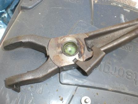

hast mal per Pedal gepumpt? geht es dann ? Kupplungsflüssigkeit auf dem Pedal oder unten an der Glocke? Gerne gammelt auch die Gabel hinter dem Nehmerzylinder an der Auflage der Kugel durch - viele mögliche Ursachen gibt´s nicht

Ausdruckhebel wars bei mir.......

BeitragVerfasst am: 19.09.2011 22:34:04    Titel:
seit 2002 (oder früher) ist der Hebel ein massives Gussteil. nicht dass er schon losschraubt.
