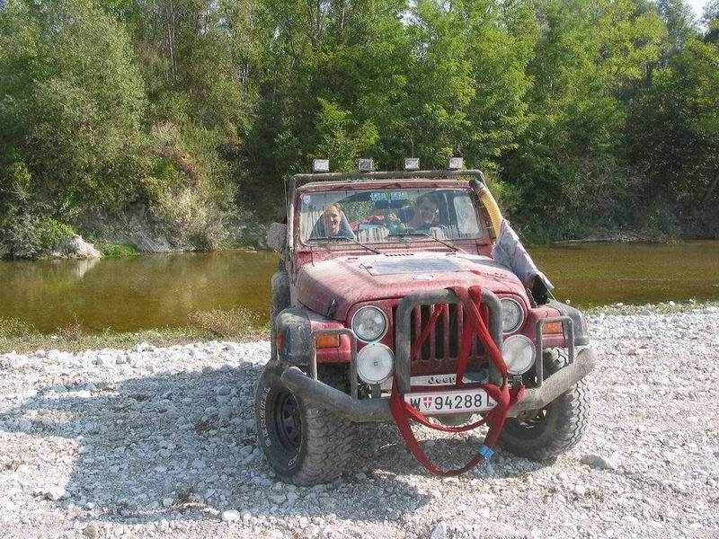

ich mag meinen Rammschutz Heiligenschein - übrigens: eingetragen. Ja
dezent YES

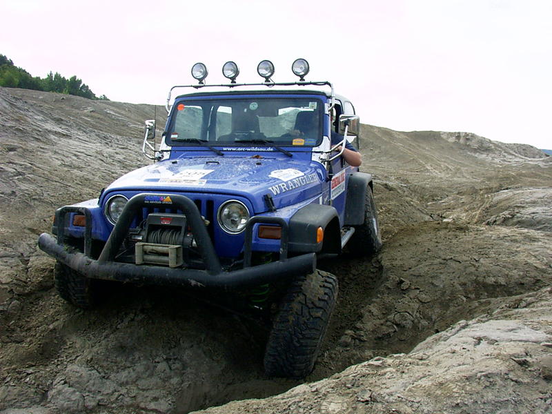

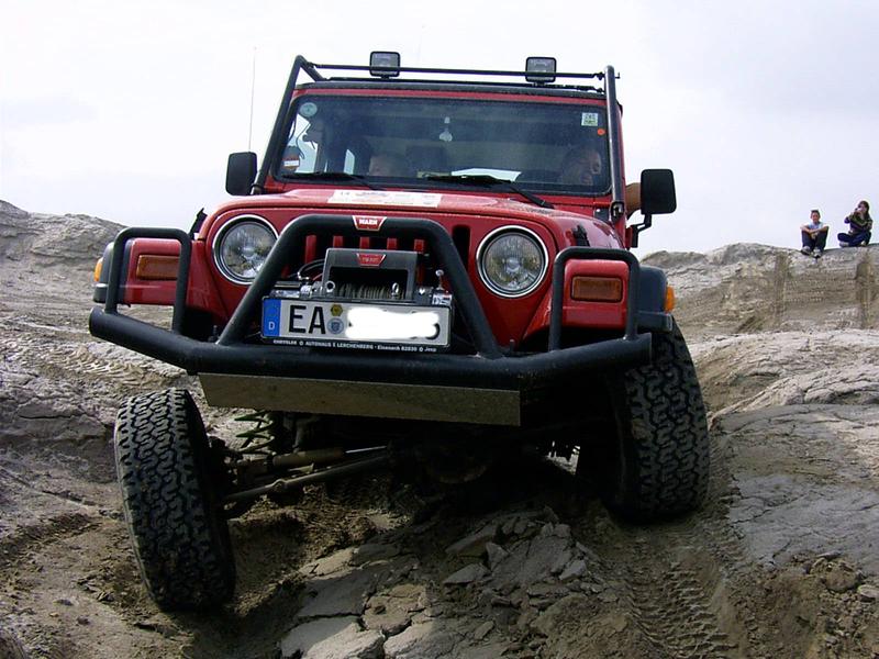

wo die alles auftauchen (waren mit die ersten und auch Eingetragen) Ätsch

mipi, wenn du damit gegen einen Baum fährst, ist der Baum dann kaputt? Hau mich, ich bin der Frühling
Entschuldigung - aber ich habe lange daran gesessen, bis ich den Satz verinnerlicht hatte. Ich muss weg
ich hab's auch schon mal geschafft, so ein Teilchen am Baum abzufahren Supi war damals als Fußgängerschutzgründen eigentlich nur angeheftet Unsicher - jetzt ist' er aber stabil - dank EU, reichen ja die Rundungen und die Dicke der Stangen als Fußgängerschutz Hau mich, ich bin der Frühling - sind ja keine scharfen Kanten dran YES YES YES
@grafe: Ich mag den RetroStyle am TJ, sieht ein bisschen nach verhuntzten CJ aus Respekt
