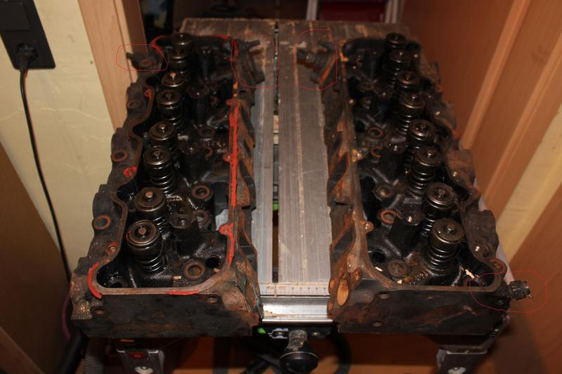

BeitragVerfasst am: 31.12.2011 13:51:09    Titel:
Nach meinen Infos, gestern Abend noch bei einem Zivilen geschaut, gibt es an der Wasserbrücke Orginal keinen Temperaturfühler, Im manuel von 86 steht beim Diesel auch nur Temeoraturschalter ich denke der Diesel hat Orginal nur eine Warnleuchte.
Nachher gibts noch Bilder von Zylinderköpfen wo man sieht wo die Temperaturfühler sitzen.

BeitragVerfasst am: 01.01.2012 16:19:42    Titel:
Hier mal das Bild der Köpfe ist in Fahrtrichtung, wie wenn vor dem Motor steht. Die Köpfe sind symetrisch die Temperarurfühler auf der Ansaugseite sitzen im Deckel der den Wasserkanal verschliesst die können dann auch vertauscht sein.

BeitragVerfasst am: 01.01.2012 17:31:37    Titel:
Danke Dir, da muss ich mal genauer schauen. Wenn ich die Wasserpumpe tausche hab ich eh offen und Werkzeug in der Hand...
