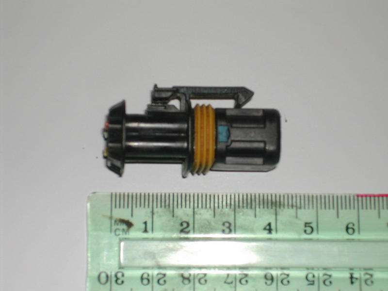

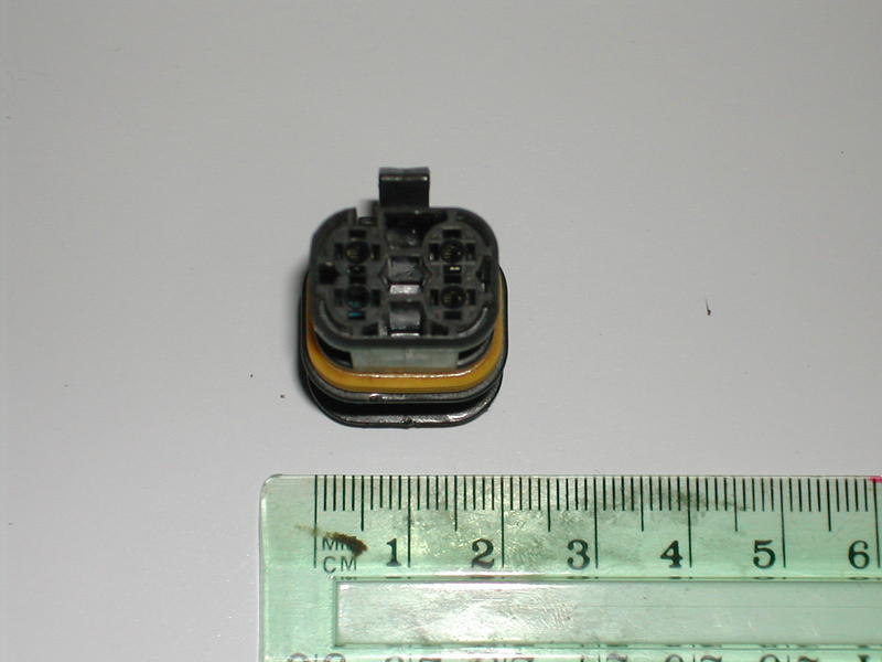

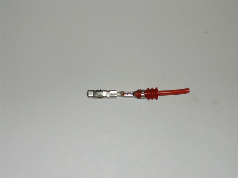

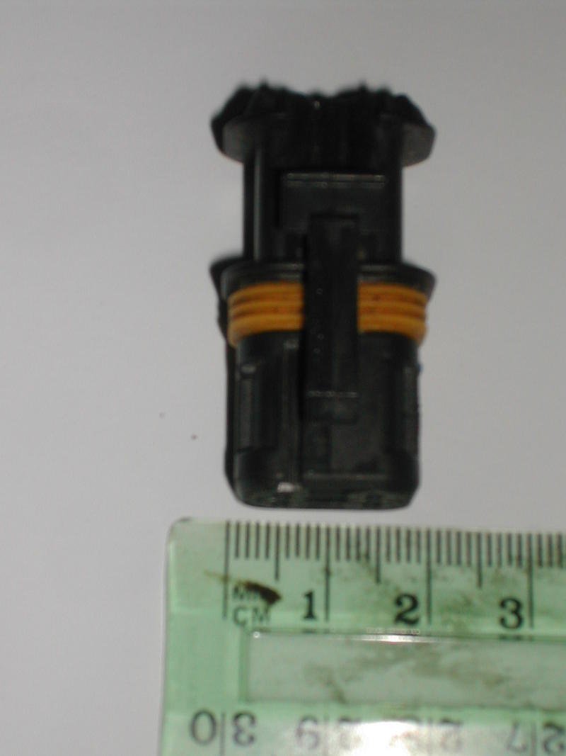

Die Stecker sehen so aus...
An der Sicherungszunge steht seitlich 14286 LEAR 18284 und 60 >PBT<
Bei einem Bosch-Dienst war ich schon und auch ein Blick in einen Koffer von Herth&Buss hat mir nicht weitergeholfen. Hat vielleicht hier jemand eine Idee, wo ich so ein Teil herbekomme?
Der Stecker gehört zur Fahrzeugelektrik eines MAN TGA, Bremssattel von Knorr, Verbindung von Verschleißanzeiger mit EBS-Verteilerdose,
Ich bin für jede Hilfe dankbar...
MfG Sandro Gerber.
Baloo
Pudding-Inside-Crew
Archeofoppterix
1. LR110, F250
BeitragVerfasst am: 29.01.2012 17:03:11    Titel:
Könnte das ein AMP Super Seal sein?
http://www.steckerladen.de/index.html?mehrpolige_steckverbinder_amp_superseal.htm
Dann wäre das hier das Werkzeug zum entriegeln:
BeitragVerfasst am: 29.01.2012 17:03:26    Titel:
Spontan würde ich sagen, schau Dir dieses türkisblaue "Teil" mal näher an. Lässt sich das irgendwie verschieben oder rausziehen?
Das sieht für mich wie eine Verriegelung aus; wenn die draußen ist, kann man die Kontakte entnehmen. Macht besonders Laune bei 48pol. Steuergerätesteckern und einer falschen Handbewegung... Grins
sandro2009
Wohnort: zwickau
BeitragVerfasst am: 29.01.2012 17:24:18    Titel:
Das ist richtig! Das blaue Teil ist eine Querveriegelung, die hatte ich schon entfernt und trotzdem liesen sich die PIN's nicht rausziehen. Jetzt habe ich mit etwas "Sonntagsnachmittagsfrust" und sanfter Gewalt einen PIN mittels Nagel herausgeschoben... geht kinderleicht!
Ich brauche also kein Spezialwerkzeug! Morgen kann ich alle 4 Stecker am LKW tauschen und alles wird gut!
Trotzdem vielen Dank!
Übrigens sind an den Originalpin's die Abdichtungen mit eingepresst...
