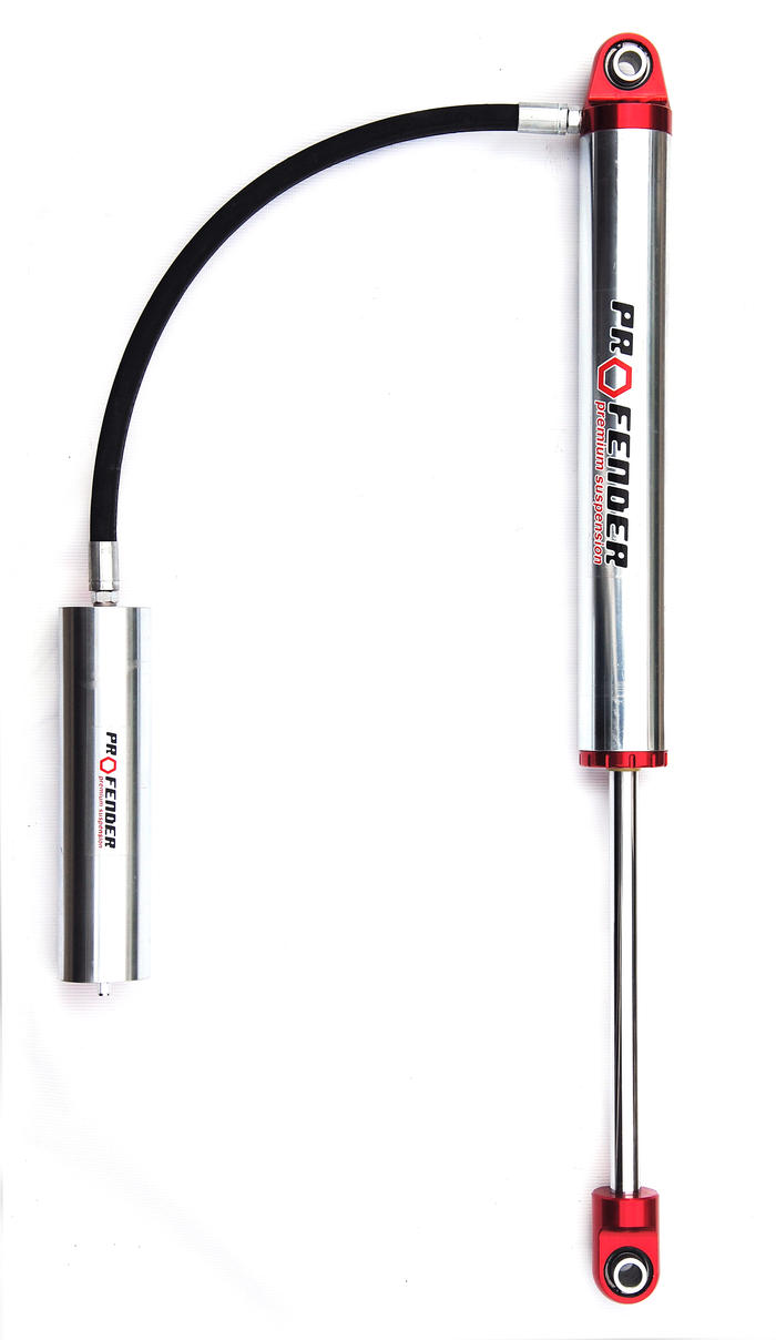

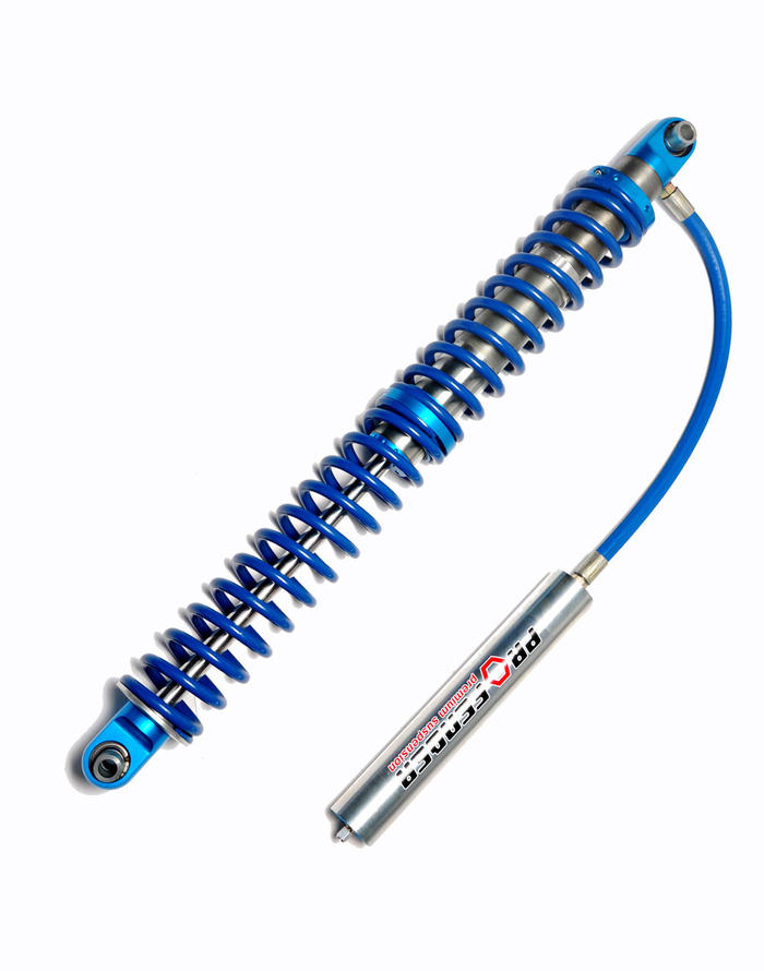

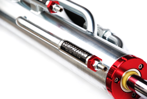

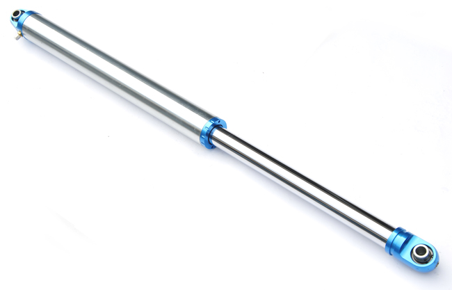

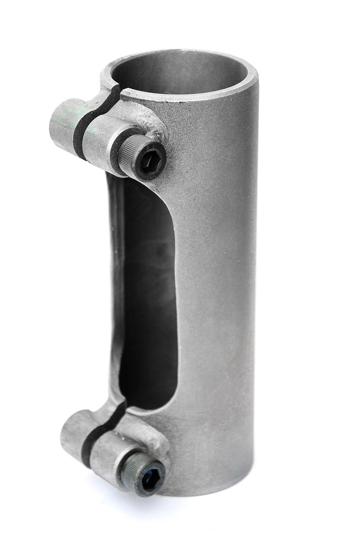

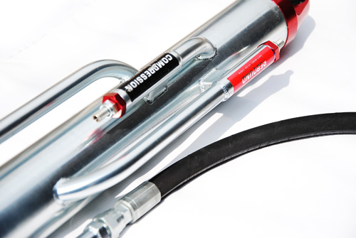

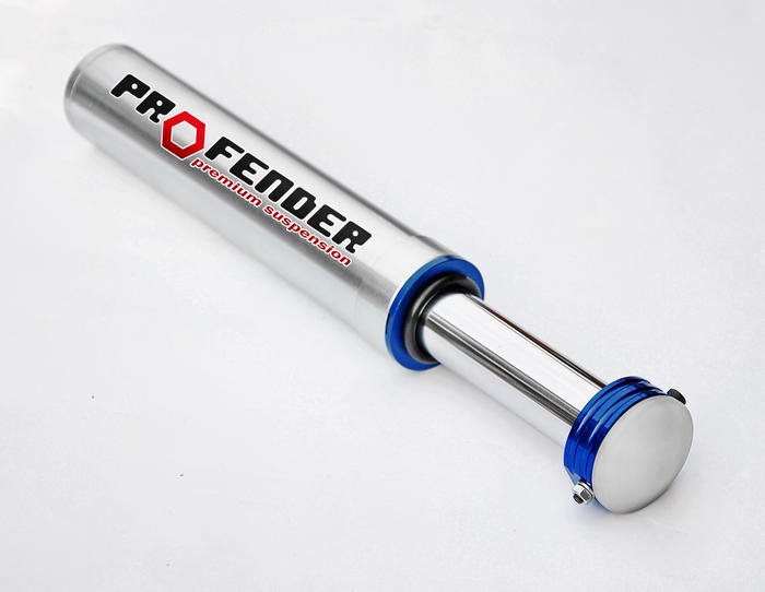

BeitragVerfasst am: 04.02.2012 10:14:54    Titel:
Wir haben den Vertrieb von "Profender" übernommen.
Es handelt sich um hochwertige Dämpfer vergleichbar mit Fox oder King.
Preislich sind sie deutlich günstiger.
Wir arbeiten an der Entwicklung an einen Satz für den Defender komplett mit neuen Befestigungen und Hydraulik Bump Stop.
Hier mal ein paar Bilder von den Dämpfern die wir im Angebot haben:
2" Smoothie Remote Reservoir 225,00 Euro incl. MwSt
2,5" Smoothie Giant 335,00 Euro incl. MwSt.
2,5" Air shock 310,00 Euro incl. MwSt
2,5" Bypass shock (3 bypass tubes) 535,00 Euro incl. MwSt.
2" Bump Stop (3 oder 4" stroke) 125,00 Euro incl. MwSt.
Mounting can für Bump Stop 25,00 Euro incl. MwSt
Coil Over shock mit Reservoir incl. der Federn 375,00 Euro incl. MwSt
