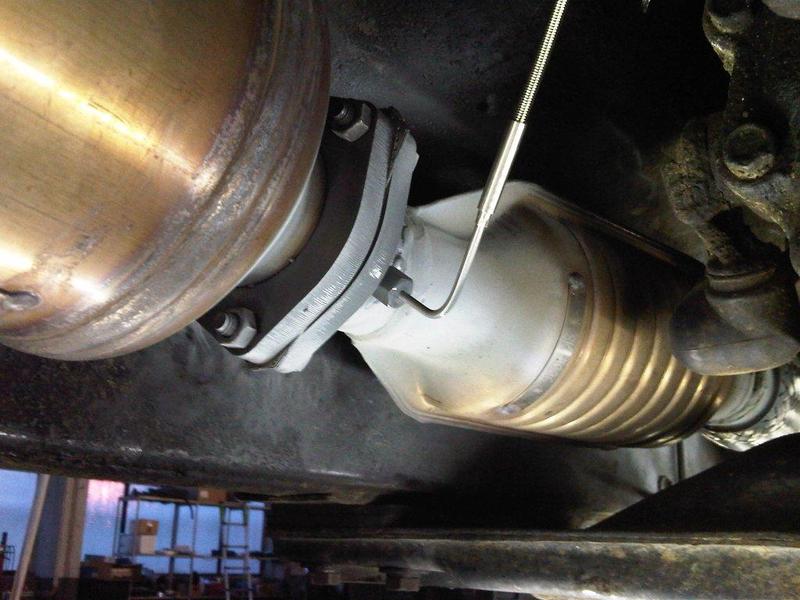

Winke Winke So, Projekt Partikelfilter geht in die nächste Runde:
Der Diskussion mit dem Erreichen der nötigen Temperatur im Partikelfilter habe ich den Kampf angesagt. Eine Temperatursonde mit Anzeigeinstrument wurde geordert. Die wird vor den Filter (und nach dem Kat) eingebaut um die aktuelle Temperatur zu messen, welche tatsächlich den Filter erreicht.
Je nach dem was fehlt oder auch nicht, wird mit Steinwolle die ganze Geschichte eingehüllt. Habe welche gefunden, die eine max. Anwendungstemperatur über 600 ° und einen Schmelzpunkt von über 1.000° hat, dazu noch schön rund (als Rohrschale) sowie Alufolie eingeschlagen und feuerfest. Zweckentfremdet aus dem Zubehör für Rauchgasanlagen und Feuerstätten etc.
Ich fange von vorne am Flexrohr an und isoliere Stück für Stück , bis hinten genügend Hitze im Filter ankommt, zumindest bis ich die Gradzahl erreiche wenn ich die vorgeschriebene Regenerationsfahrt machen muss, da brauche ich um die 500°. Für den Filter selbst hätte ich im Notfall auch die richtige Rohschale im Durchmesser.
Das Flammrohr zu isolieren lasse ich vorerst, da (Tip von Thorsten) sich das normale Metall nach dem Isolieren mit der Zeit verabschieden kann, dort wäre zu überlegen ein V2A Rohr zu verwenden, das hält die Hitze besser aus.
Ich halte Euch auf dem Laufenden
Gruß Commander

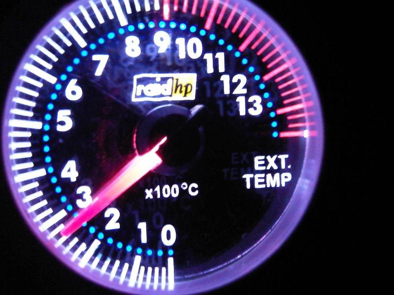

So, nun zum nächsten Schritt:
Temperatursonde eingebaut und das Anzeigeinstrument getestet, die nächsten Tage wird es vernünftig eingebaut.
Danach wird getestet, inwieweit isoliert werden muß
Gruß Commander

Commander: Herzlichen Glückwunsch und allzeit gute Fahrt in der Stadt.... Du Grünling Ätsch
Bin mal gespannt wie sich die Temparatur verhält, das Teil sieht schon mal sehr schick aus, schöne Beleuchtung und Anzeige.....will auch Heiligenschein

BeitragVerfasst am: 18.02.2012 09:08:59    Titel:
Klasse mit der Anzeige!
Jetzt musst du nur noch wissen, wie hoch die optimale Temperatur sein muss.
Weist du die schon?
Aber hast du nicht eine grüne für deine neue grüne runter schaben müssen? rotfl
Commander
...und hat diesen Thread vor 5310 Tagen gestartet!
1. Jeep Wrangler Grüne Plakette - 20 Jahre alter Benziner oder wie ist das zu verstehen :-) ?
2. Harley
BeitragVerfasst am: 18.02.2012 09:36:17    Titel:
Weist du die schon?
um die 500° grad sollten es schon sein, konnte es aber noch nicht testen. Da möchte ich nochmal genau bei SK Handel nachfragen. Ich werde heute mal Testfahrten machen und dann nächste Woche mit isolieren anfangen.
Meinst nicht ich sollte mal das Serienhosenrohr isolieren so schnell wird es sich doch nicht aufbröseln ? Das wäre ja wirklich sinnvoll von der Reihenfolge her und dann nach hinten arbeiten wenn es nicht reicht?
Wenn ich da genügend Temperatur bekomme, kann ich eins in Edelstahl anfertigen und auf den Rest isolieren verzichen.
