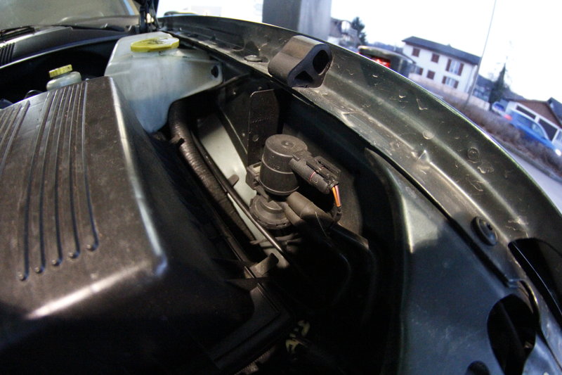

Hallo zusammen
Was ist das was ich da Fotografiert habe und was für eine funktion übernimmt dieses Bauteil.
Befindet sich vorne Fahrerseitig zwischen Kotflügel und Luftfilter
Ist es normal das diese Bauteil zum teil kräftig rythmisch tickert / klappert - meist nur im Leerlauf.
Es handelt sich um einen Jeep GZ 5.2er 1997
Gruss Stephu, der gestern aufgrund eines zu hohen Behälter am ATG-Wechsel scheiterte....

BeitragVerfasst am: 24.02.2012 09:02:41    Titel:
Wenn ne Teilenummer drauf steht, bringt google meist sehr schnell ne Antwort.
mfg
Martin
BeitragVerfasst am: 24.02.2012 09:13:10    Titel:
Das sollte eigentlich das Ventil der Benzindampf-Abführanlage sein und unter anderem zum Aktivkohlefilter vorne laufen.
johnnyw24
BeitragVerfasst am: 24.02.2012 09:32:47    Titel:
Genau so ist es!

Im ZJ - hat der keine Rollenkipphebel? Ach, der hat diese Stiftförmigen Hydros, ne?
Egal - jedenfalls Klackert das Teil ständig nervig rum. Kann mans einfach abklemmen?
BeitragVerfasst am: 24.02.2012 12:29:15    Titel:
Der 5.2l / 5.9l Motor? Die haben klassische Hydrostößel mit hohlen Stößelstangen. Ja
...und hat diesen Thread vor 5288 Tagen gestartet!
BeitragVerfasst am: 24.02.2012 12:58:08    Titel:
Bei mir geht es um den 5.2er
Bei Patrick.Ghys glaube ich um den 5.9er
Stimmt das Teil tickert schon heftig.
Wenn es aber so sein muss, dan lass ich es tickern....
