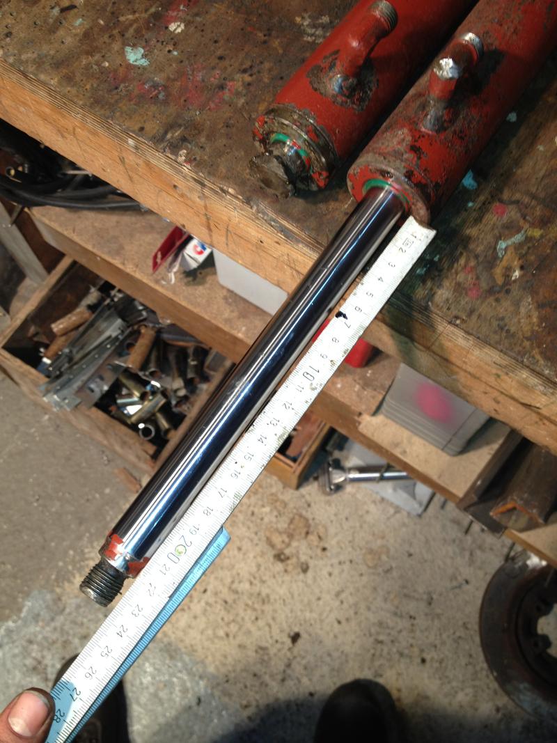

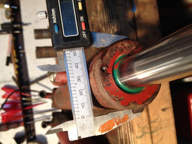

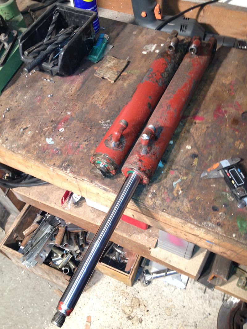

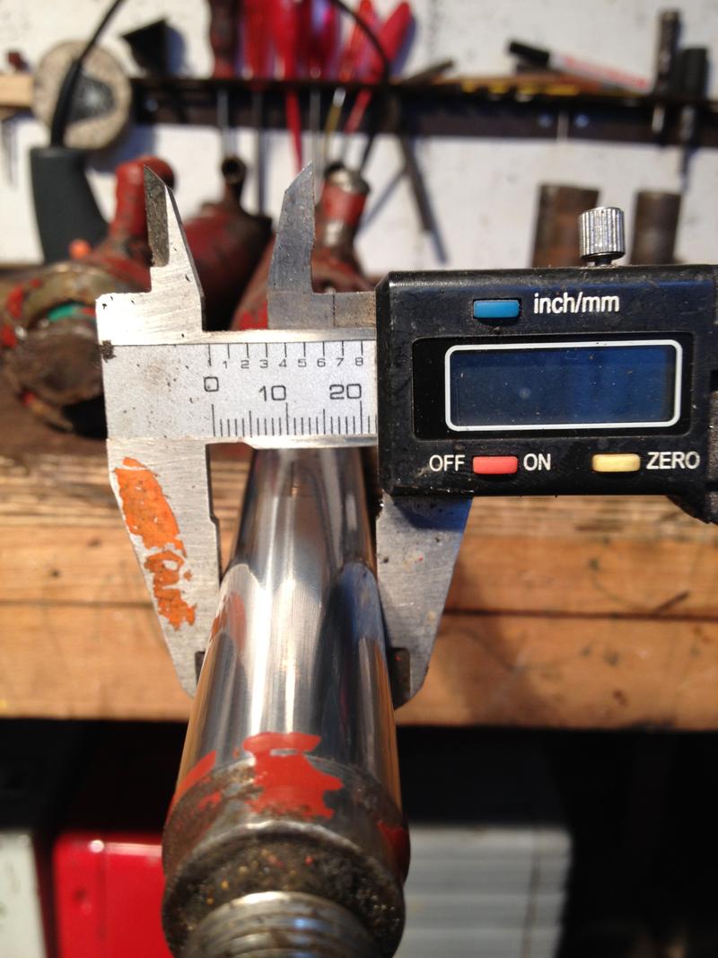

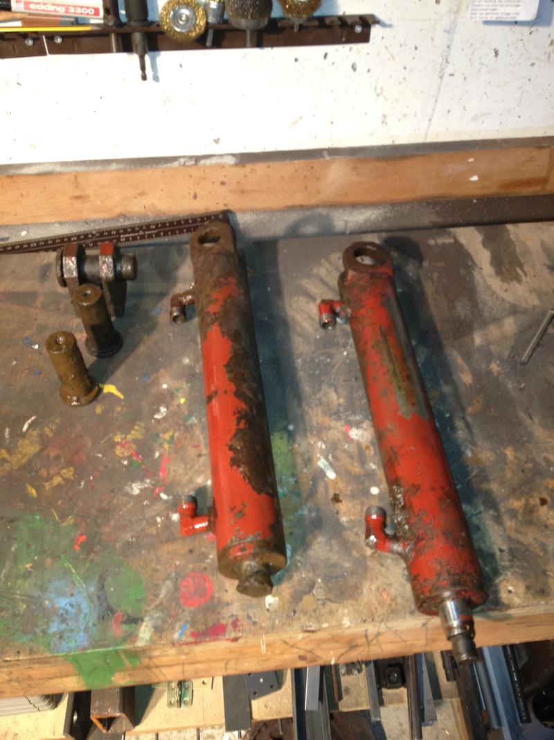

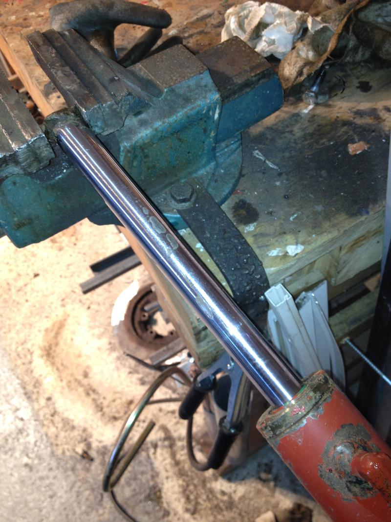

Hab heute die Zylinder bekommen:
Bei dem sieht die Kolbenstange net mehr so gut aus, aber den werde ich drucklos verwenden, um die vertikale Bewegung zu steuern...
Genauer kann ich rechnen, wenn du mir Duchmesser von Kolben und Kolbenstange (wenn die blöd aufzumachen sind, zur not auch Außendurchmesser, Hub) gibst und was für eine Servopumpe du hast. Dann kann ich dir auch sagen, mit welcher Kraft die Teile drücken. Winke Winke
Bitteschön:

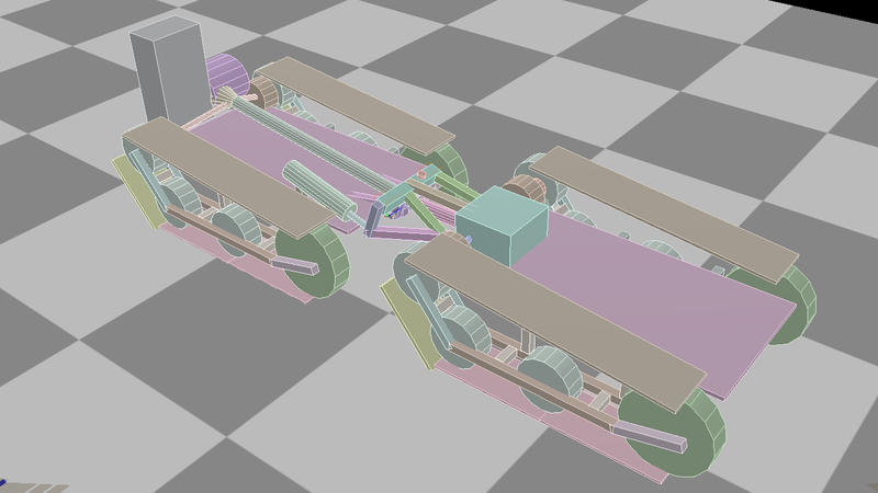

Die Lenkung wird eine Knicklenkung zwischen beiden Wagen:
Jede Kette hat ca. 0,25m² Bodenkontakt...
Keine Ahnung wie stark ich die Lenkung auslegen soll, das versuche ich gerade rauszufinden... Unsicher

BeitragVerfasst am: 22.02.2012 17:22:34    Titel:
Ok, ich hatte angesichts der Fragestellung auf eine konventionelle Achsschenkellenkung getippt.
Das hier ist ja was völlig anders, das sollten die Maschinenbauer hier besser wissen.
Da stört auch eine klassische Ansteuerung nicht, denke ich.
Aus dem Bauch raus reicht keine Servopumpe. Traktor- und Staplerpumpen gibt´s bei Ebay in Massen.
Wenn Dein Projekt was wird, wird das sicher lustig. Ich hatte mal so was ähnliches geplant, allerdings mit Rädern statt Ketten, dafür schwimmfähig. Sollte ein Nachbau des Croco/Rhino/Alligo/Coot werden und keine Knicklenkung haben.

ein Tipp noch, wenn das Auge bei dem einen wieder anschweißt, klemm die Masse ans Auge, ja nicht an die Kolbenstange oder an Zylinder, sonst isser hin
weiter so
weiter so
Danke für den Tipp, da hätte ich niemals daran gedacht. Werde Kugelgelenke anschweißen...

BeitragVerfasst am: 27.02.2012 06:58:11    Titel:
Eigentlich ging es mir eher um die Ansteuerung der Zylinder, als um die Lenkung an sich. Da ist es ja egal an was der Zylinder dann angebracht ist...
Naja, wir hatten es von den nötigen Kräften, da spielt das schon eine Rolle. Die Verwendung eines Servolenkgetriebes und der Bergriff "Hydroassist" implizieren eine Achsschenkellenkung.
Bei einer Knicklenkung ist ein einfacher Hebel als Ansteuerung weniger problematisch, das wird bei manchen Baumaschinen auch so gemacht. Die Fahren dann aber nicht schnell. Eine Automatische Rückstellung wird schwer umzusetzten sein.
Mal sehen, wie Du das hinkriegst.
Ich wünsch Dir jedenfalls viel Spaß mit deinem Projekt.

BeitragVerfasst am: 02.03.2012 18:57:34    Titel:
So, hab diese Art der Anlenkung im Modell probiert. Funktioniert auch ohne Rückstellung super... YES
Zum Glück gibt es Modellversuche... YES
