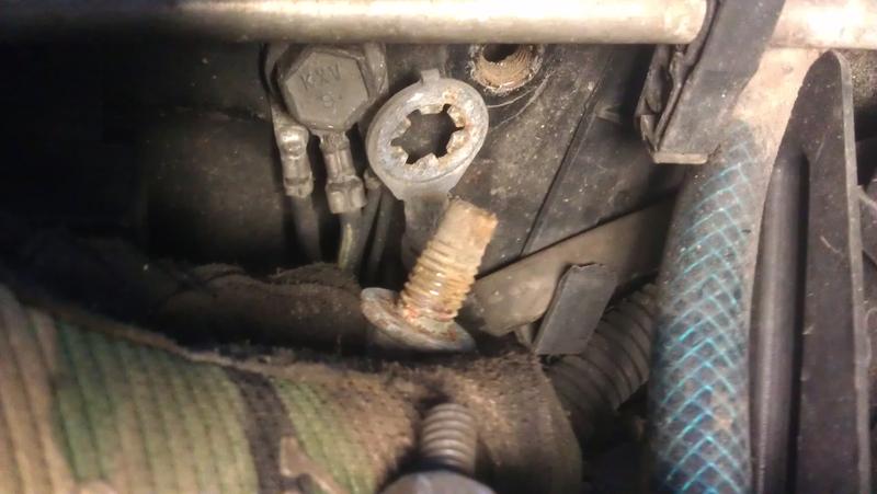

Ich hatte ja (bis gestern^^) den Effekt, dass mein Riemen ständig an der Lima durchrutscht, speziell IMMER wenn der Klima Kompressor, sprich auch die Zwangsschaltung des Lüfters zog.
Habe dann zuerst die Massepunkte am Motor (Unter der Lima, an der Zündspulenhalterung) überholt, dann neben der Batterie die zwei. Die sahen so aus:
Der Effekt war folgender: Keiner!!
Mein Riemen war neu, mein Spanner, Umlenkrollle auch. Also auf ans Basteln.
Habe den Spanner samt Halter ausgebaut, und ein neues Loch für die Arretierung gebohrt. Vorher war der Spanner immer am Ausfederanschlag, jetzt ungefähr mittig. Und siehe da: Alles super, kein quietschen mehr.

BeitragVerfasst am: 26.03.2012 11:33:56    Titel:
Bezug:
Reinigen der Masseschrauben hatte KEINEN Effekt
Das mit dem Quietschen war OT... Und lag an fehlender Riemenspannung.
