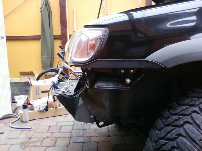

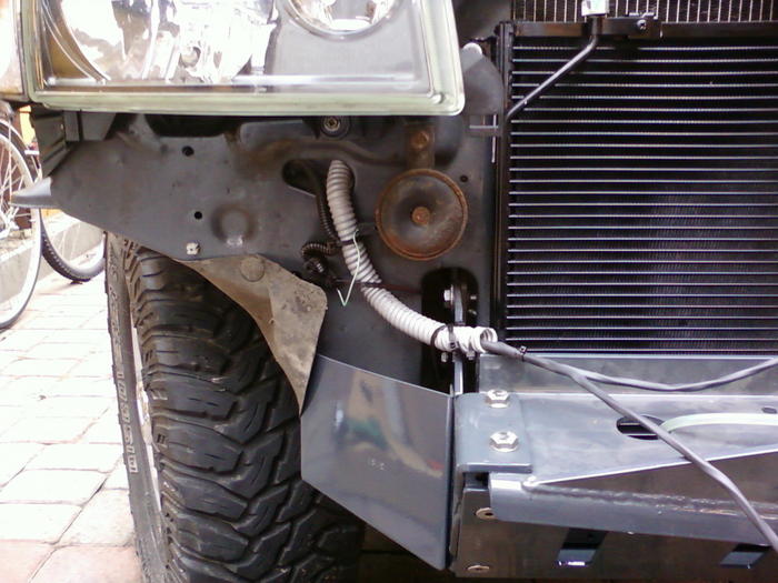

Kini, das ist unlogisch.
Beim meinem Terrano wurde werksseitig schon auf den Steinschlagschutzkunstoffgeraffel verzichtet.
Es ist ein Steinschlagschutz für den inneren Kotflügel, mehr nicht.
Beim alten Terrano hatte ich mit dem Zeug nur Ärger.
Die Luftansaugung ist in der Kotflügelspitze zu finden. Dort kommt kein Spritzwasser rein. Du musst schon ganz schön absaufen bevor Du dort Wasserkontakt hast. Ich habe zwar auch schon Schwallwasser über die Haube bekommen, aber rein von der Tiefe war es nie mehr als Radhöhe, also ca. 78cm (Cooper STT 265/70 R16).
Die originale SS ist unterum um einiges offener als die Windenstosstange.
Der äussere Kotflügel ist am inneren KF fest verschraubt. Wo Du jetzt Blinker und SS-Übergangsschild siehst, gibt es ebenfalls keine offenen Stellen. Keine Schanze für Wasser von vorn...
...der Steinschlagschutzgummi, der auch als Abdeckung zwischen Rahmen und Karosse dient, ist jetzt zu lang (siehe Fahrerseite)...und sollte...
...auch bei Deinem Mav, wenn Erick es so gemacht hat wie ich ihm gesagt habe, nach vorn an die Frontmaske angelegt sein (siehe Beifahrerseite). Somit ist die gesamte Frontmaske spritz- und schwallwasserfest.
