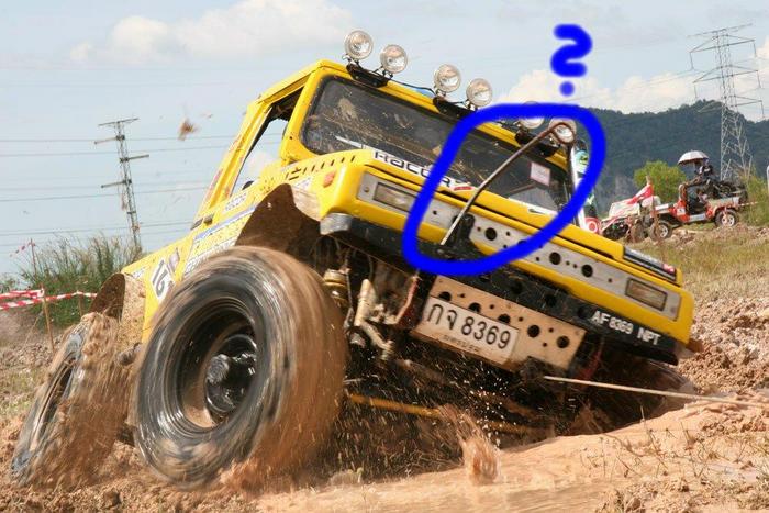

Habe ich jetzt schon öfter bei Wettbewerben gesehen.
Auf der Croatia Trophy waren auch welche mit so einer Konstruktion...es gab aber nie ne Gelegenheit zu fragen was das ist.
Es hängt immer das Windenseil mit Haken dran, beim fahren....
Aber die Teile sind immer mit ner Feder oder nem alten Dämpfer kombiniert um irgendwie Zug aufzubauen....aber wozu?

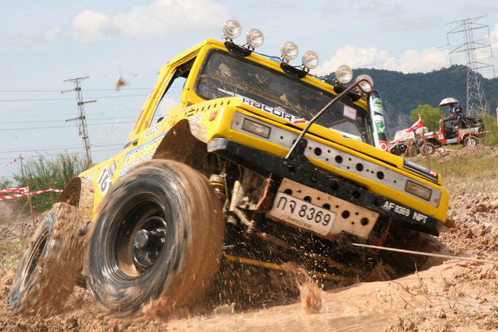

Hier nochmal ohne Umrandung...

Damit man nicht tauchen muss?

Dafür müsste es aber nicht beweglich gebaut werden aber das scheint ist es immer zu sein...... Obskur

wenn man es nicht braucht, dann kann man es mit der Winde einfach runter ziehen? Oder eben aus dem Wasserloch auftauchen lassen wenn man es braucht!? Unsicher

ich denke mal, daß es wirklich was mit Wasserlöchern zu tun hat.
Macht keinen Spaß tauchen zu müßen, um das Seil herauszufischen.

Du hälst damit Windenseil beim Aufwickeln gespannt und HAken wird oben eingehängt.
In Dreckloch einfach Seil raus und Haken "gibt" dir Seil auf eine sichtbare Höhe...

müsste er dann aber nicht das Seil da durchlaufen lassen?

ich kenn es nur als ganzen bügel und da macht es schon sinn vorallem wenn man sich nach vorne überschlägt , fällt man nicht aufs dach sondern rollt sich über die seite ab .
mfg kurt
