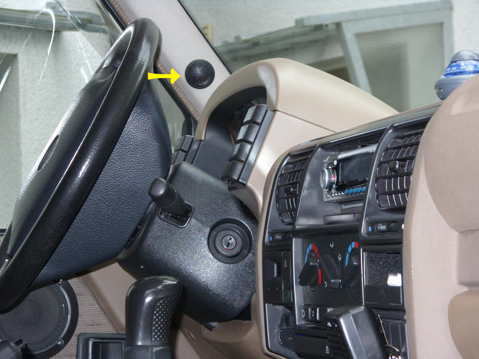

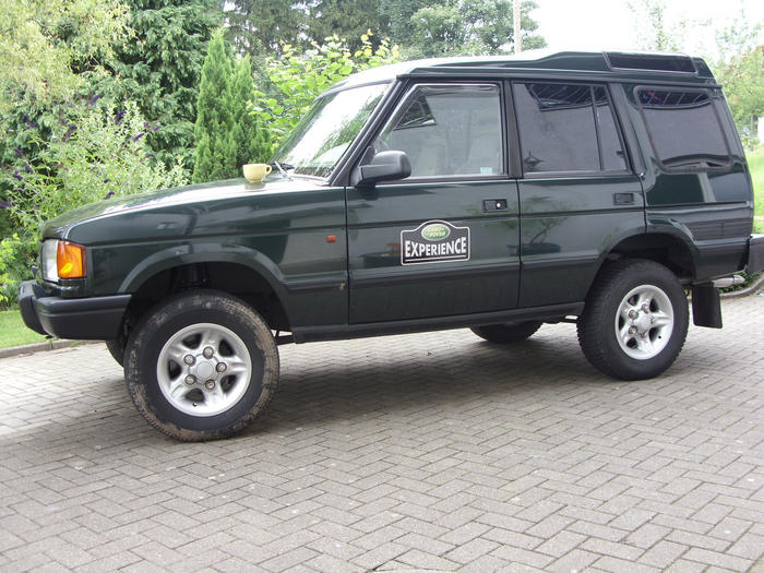

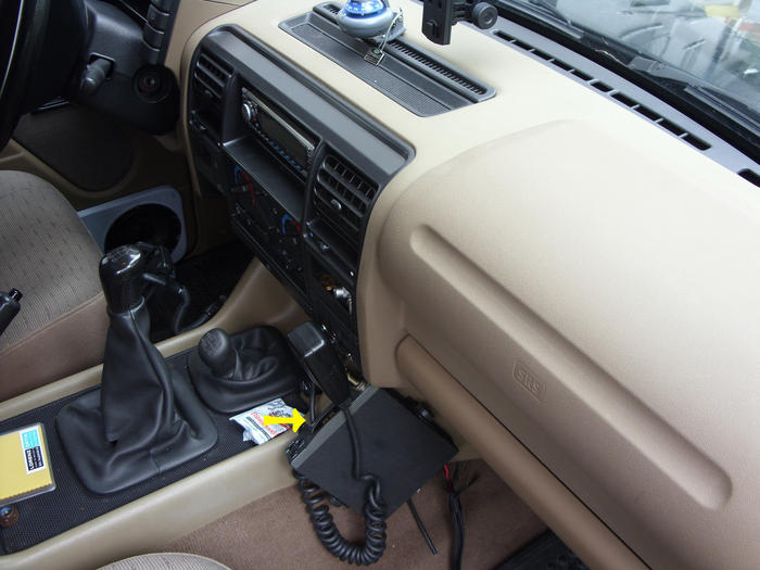

Der Anfang ist getan, OME komplett und die Stoßstange ist abgesägt.Hochtöner wurden in die A- Säule versenkt und der cb Funk an der Mittelkonsole angebracht Weiterhin sind 235/85/16 Cooper STT und Rockslider geplant.

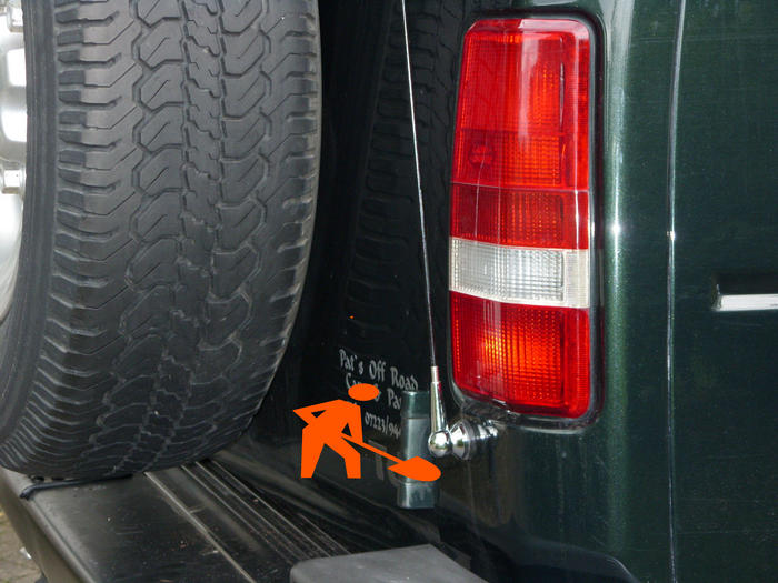

Was für eine cb Antenne hast du verbaut?
Sieht recht interessant aus.
Funzt die denn an dieser nicht so idealen Position.
Bin Momentan mit einer "Rambo" unterwegs, aber auch hinten an der Hecktüre,
geht so.
Aber dein Strahler sieht schicker aus.

Das wird sich noch zeigen, die Spitze schaut ca. 10cm übers Dach da sich eh keiner mehr mit Stehwellen auskennt ist probieren angesagt.
Den Stecker vorn muss ich noch anlöten und dann hoffen Obskur , der Hersteller ist President Indiana- Exp.

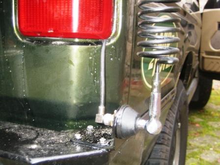

die stehwelle wird weniger das problem sein, als zu wenig masse am alubody.
hier meine lösung, kein loch in karosse und genug masse.

Ja bin lange mit der Antenne um den Disco gelaufen und habe überlegt wohin damit Unsicher
Wollte sie noch ein Stück höher setzen aber da ist die Montage durch die doppelte C-Säule schwierig, sollte ich keine Masse haben werde ich ein Kabel mit Ringschuh auf den Rahmen legen das geht doch oder? was muss am Stecker angeschlossen werden nur der Pin oder auch die Schirmung?

an die C-säule kommst du ja von innen gut ran, die plastikverkleidung ist leicht zu demontieren,
etwas fummelig die rückleuchten an den plastikflügelschrauben zu lösen, aber es geht.

Das kannst Du Dir sparen, eine Antenne braucht ne möglichst größflächige HF-Masse, das ist was anderes wie die normale Masse, einfach ein Kabel an den Rahmen hilft nicht.
Genau erklären kann ich dir das nich, bin kein Funkspezialist, frag mal Rainer4x4 oder schau bei Google.
Ganz im Gegenteil. Masse ist hochfrequenzmäßig als Fläche zu sehn. Und zwar gut leitend. Und da bietet sich Alu an, auch Kupfer, Messing, Silber und natürlich Gold.
Es reicht schon eine Alufolie, nur groß muss sie sein. Oder vergoldetets Messing oder so. Hochfrequenzenergie bewegt sich auf der Oberfläche.
Nur die Position der Antenne ist suboptimal. Eine starke Richtwirkung ist zu erwarten.
Besser wäre der vordere Kotflügel(laut Messungen von Blaupunkt), nicht zu nah am Fensterrahmen, oder eben das Dach. Und die Funke kann man natürlich auch besser unterbringen:

Dann werd ich mal schauen das ich auch mal so einen schönen Strahler bekomme.
Hab mal bei Schweizer OR-Freunden einen schönen Strahler mit Fusspunktspule und sogar serienmässigen Klemmhalterung für zB Motorhaubenkante oder Heckklappe ,gesehen.
Das Ding hab ich bisher aber nur via Netz in den Staaten gefunden.
Muß meine Antenne nämlich auch nach vorne verlegen,
da sie hinten rechts an der Heckklappe eben so gar keine Wirkung hat.
Eben aus den Gründen wie sie Rainer beschrieben hat.

Ein Frontschutzbügel hat keine Fläche, gelle?
Man kann natürlich alles irgendwie matchen damit die Stehwelle wieder stimmt. Aber die Stehwelle ist nur ein Kriterium einer guten Antenne. Ein anderes ist eine gute Reichweite......

Wird sich zeigen Nee, oder? mit dem OME ist er hinten 60mm und vorn 55mm höher gekommen.
Um das Sägen werde ich wohl am hinteren Kotflügel nicht rum kommen das untere Eck stört, also Flex raus und gut ist.
