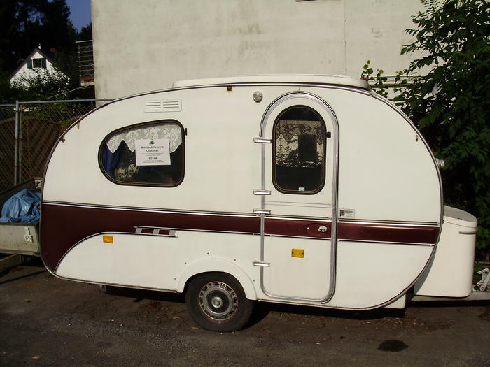

Wer kennt sich ein wenig mit Wohnwagen aus und kann mir sagen worauf ich bei so einem alten Exemplar achten muss? Innen riecht er nicht muffig und macht einen ganz passabelen Eindruck. Wie ist der Aufbau eines Wohnwagens und wo liegen die Schwachpunkte? Der Hänger ist von 1970 und muss noch zum TÜV. Worauf achtet der TÜV besonders? Ich fände ihn als Alternative zum Zelt ganz o.k. . Ist eine kleine Hütte, aber uns würde der Platz reichen. Ja Sind 1.000 € ein angemessener Preis?

Moin Oliver,
sieht gut aus und Preis scheint angemessen.
Wenns nicht nach alter Gartenlaube riecht, kannste fast davon ausgehen, dass der Aufbau dicht ist.
Tüv guckt auf durchgerostete Rahmen, alter der Reifen, richtige Grösse der Selben, Radlager, Zugvorrichtung (nicht ausgeschlagen, event. schon mit Antischlingerkupplung), Auflaufbremse und Handbremse sollte funktionieren und Beleuchtung sowieso.
Gasprüfung interessiert den Tüv nicht, würde ich aber zu eigenen Sicherheit machen lassen, wenn du eine verbaute Truma bzw. Gasherd oder Kühlschrank drinnen hast und die auch nutzen willst.
Viel Spass mit dem Teil!
Grüsse vom ex Explorerfahrer

Innen riecht er nicht muffig und macht einen ganz passabelen Eindruck. Sind 1.000 € ein angemessener Preis?
Bj. 70 und zum TÜV??????
Dann sind 500 ok!
Wenn er muffig riecht isser feucht. Aber Du sagst ja er riecht nicht.
Was fürn Hersteller isses denn? Äusserlich scheint er ja noch gut zu sein. Wie alt sind die Reifen? Holz oder Plasteaufbau?
Fragen über Fragen....
Gruß Rainer

Holz- oder Plastikaufbau? Unsicher Ich gehe mal von Plastik aus.
Hersteller: Mostard- Modell Yvonne oder umgekehrt. Ich kenne mich mit den Herstellern nicht aus.
@ Ramius: Antischlingerkupplung- woran erkenne ich ob es eine ist ?
Ausgezeichnet ist er mit 1.350.-€. Im Moment sind wir bei 1.000.-€ angekommen, aber ich denke da geht noch was. Ja
@ Ralf: Leergewicht und Gesamtmasse? Unsicher Ich schau mal nach. Bin morgen beim Verkäufer.
Ich finde den Wagen recht interessant, weil er schön handlich und eine Alternative zum lästigen Zeltauf- und abbau ist. Ja Er hat ein Aufstelldach, also könnten wir tatsächlich unsere Tanzschritte üben... rotfl
Eine weitere Alternative wäre ein kleiner Sankey mit Klappzelt. Modell "Arlo Guthry" Grins Den finde ich klasse. Dürfte allerdings deutlich jenseits des Kaufpreises eines kleinen Wohnwagens liegen. Was größeres mag ich nicht hinter mir herziehen.
Sieht dann so oder so ähnlich aus und wäre nachgerüstet.
Ich glaub nicht, dass es da 1970 schon was originales gab.
Der Kleine sieht mir nach einiges unter 1000kg Gesamtmasse aus.
Da ist eine Antischlingerkupplung eher unwahrscheinlich.
http://www.trebbiner.de/grundtypen/ausstattungsgrundvarianten/antischlingerkupplung/index.html

Wenn du ihn für kleines Geld bekommst, dann nimm ihn.
Aber der ist nicht so geländetauglich wie ein Sanky anhänger.
Der Dürfte einen Holzaufbau mit den üblichen Aluhaut haben.
Schau am besten in die ecken unter den sitzen und um die Radkästen.
Aber hat er den einen Holzfußboden für eure Tanzschritte??? rotfl rotfl rotfl

Der Wohnwagen scheint eine gute Basis zu sein. Da kann man was draus machen.
So die Worte eines Kollegen mit Wohnwagen-Wissen.
Er hat mir sofort einen Link gegeben wo man einige Details sehen kann : http://www.caravan-museum.de/Hersteller_A_-_Z/Mostard/Mostard_Yvonne_1971_304HD/mostard_yvonne_1971_304hd.html
Genau den Unterboden anschauen. Auf faule Stellen achten und
den Preis noch weiter runter handeln.
