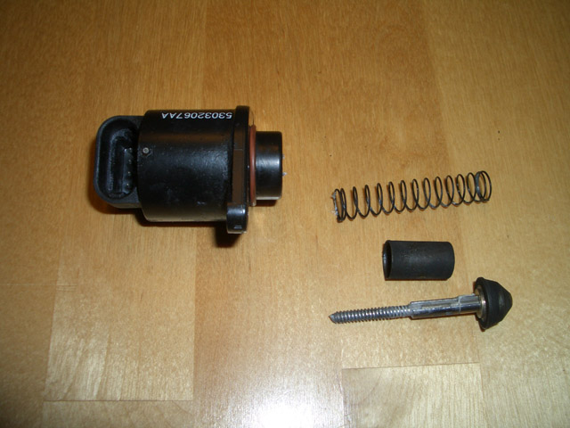

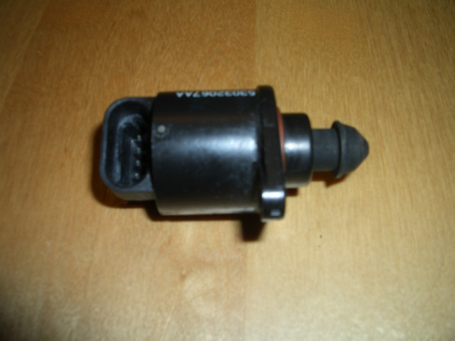

So, da die Kiste eh keinen TÜV mehr und die Batterie völlig ihren
Dienst quittiert hat, habe ich nun endlich den Kaltlaufregler ausgebaut. Hau mich, ich bin der Frühling
Ist relativ sauber und sieht optisch okay aus. Aber der Dorn geht
m.E. relativ schwer zu bewegen.
Ist das normal oder muss der eigentlich locker flutschen. Unsicher
Bisserl WD40 ran? Unsicher
Kann man das Gehäuse irgendwie öffnen, ohne es zu zerstören? Unsicher

Nun gut, probieren geht über studieren .....
Ausbauzustand
Ein bisschen am Zapfen gezupft:
Ich habe das Gehäuse nun mit Kontaktspray geflutet,
dann wirds mit Sprühöl behandelt und irgendwann
wieder montiert.

Der Dorn ist aber alles andere als Sauber und ob´s wirklich was hilft, ist halt ein Verschleißteil!
Aber kauf keine Nachbauten sondern nur Original Mopar, denn bei Nachbauten hat man schon die schönsten Dinge erlebt! (Drehzahl nicht unter 3000 etc.)

BeitragVerfasst am: 01.11.2008 13:43:02    Titel:
Funktioniert wieder, zumindest bislang, auch ohne Neuteil. YES
