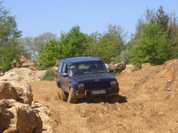

also in verbindung mit größeren reifen hat mich bis jetzt noch
kein hinterniss aufgehalten, Fahrwerk is echt TOP!!!!!!!
Kaufen-Einbauen-Spaß haben.......... Ja

also nur so zur info, ich fahr das Fahrwerk schon ca.5000km Ja
du mußt gar nichts machen ausser die Gabeln der Kardanwelle(richtung vtg) leicht ausschleifen und fertich!!!!!!!

also meiner ist Bj.95 Vertrau mir
der von meinen kumpel Bj.93 Ja
und der von meinen anderen kumpel Bj.92 Ja
haben alle verschiedene komponenten verbaut aber alle keine Probleme und keiner hat nen SYE oder Getriebeabsenkung usw. wobei ich sagen muß das
ich den SYE und die TomWoodsWelle schon sehr lange hier liegen habe und nur zu faul bin es einzubauen Hau mich, ich bin der Frühling Hau mich, ich bin der Frühling
wahrscheinlich weil alles funktioniert rotfl

Na dann werd ich mich wohl dazu bewegen und mir das Fahrwerk zuzulegen und falls ich probleme hab dann weiß ich ja bei wem ich mich für die benötigten Teile melden muss. ;-)
Sieht schon gut aus wie er verschränkt da kommt man ja gleich ins schwärmen.
