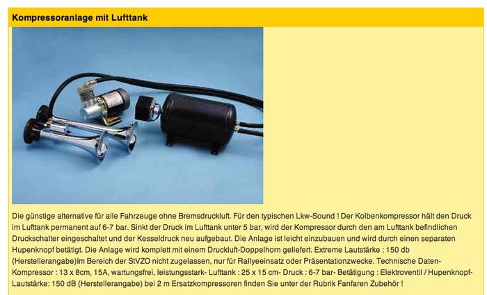

BeitragVerfasst am: 17.09.2009 23:15:14    Titel:
Bei uns sind die Jungs vom TÜV immer ganz hin und weg von meinen Trompeten von Jericho, die stört das überhaupt nicht, wenn das Dach der TÜV-Halle abhebt.
Mokiert hat das noch keiner. Ganz im Gegenteil, die kommen angelaufen und wollen alle mal tröten.....
Ich habe die hier von Hansen:
Von "E"-Kennzeichen oder sonst was keine Spur
Die ist wirklich irre laut, wenn man damit einen Hund von der Strasse verjagt, fliegt der vor Schreck erst mal einen Meter hoch in die Luft (selbst schon gesehen).
Und auch die 60km/h Schleicher auf der Autobahn verreissen fast das Lenkrad.
Beim ersten Mal TÜV habe ich nur mal kurz am Hupenknopf getippt, bloss nicht laut, aber jetzt haben die Jungs immer einen Heidenspass.
Und dass, obwohl die (erstaunerlicherweise) durchaus pissig sein können mit Kleinkram, Rückfahrscheinwerfer usw....
Habe auch bei meinen TÜV-Terminen noch nie gesehen, dass jemand wegen der Hupe angemeckert worden ist.
