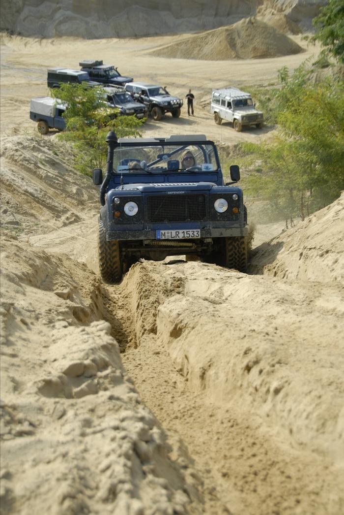

Moinsen die Experten,
am Wochenende im Gelände fiel mir auf das mein 300 Tdi Motor in einen fast stotterigen Drehzahlbereich fällt wenn der Wagen steil mit der Nase vorraus im Hang steht.
Quasi so geparkt:
Ohne Effekt sind seitliche Schräglagen oder hangabwärts stehen.
Zieht das Kraftstoffsystem dann Luft? Ist irgendwas mit der Pumpe? Ist so ein Fehler beim 300Tdi bekannt bekannt?
Der Kraftstofftank war mind. 3/4 voll. Trockenfallen der Pumpe entfällt also vermutlich.
