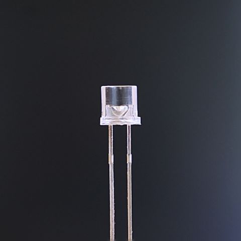

ich möchte gerne unsere Wassertanks aus PE von innen beleuchten... Obskur
muß mal ein bißchen ausholen,
die Tanks sind genau unter den Sitzen. Die alten Nirotanks waren aber im Gelände durch den Schwall und ein metallisches Klong beim Auftreffen der Welle sehr nervig. Die low tec Wasserstandanzeige mittels Schau-Schlauch sollte auch geändert weren....
Nun ist Ruhe im Gelände, Dank neuer PE Tanks. Ziel war durch das weiße PE den Wasserstand zusehen, geht wohl bei frei stehendem Tank auch...aber wir haben den Tank noch gedämmt und eine Kunstleder-Mütze verpaßt, nur an der Front ist ein vertikales "Langloch" ausgespart. Hier sollte der Wasserpegel zusehen sein...ist er aber nicht! Auch reinleuchten von außen bringt keine Sicherheit über den Pegelstand hinter der 1cm dicken weißen PE Wand..
Es muß also Licht in den Tank rein!
Es brauch nicht ständig Leuchten, nur wenn ich den Pegel ablesen will.
Am besten wäre eine frei am Kabel hängende wasserdichte LED, dann bräuchte ich nur die Reinigungsöffnung für den Kabeldurchlaß anbohren und könnte sie genau plazieren. Mit einer Einbau-LED-Lampe aus dem Yachtbau für die Motorboot-Poser wird es
a) sehr teuer und
b) kommt von dem zentralem Platz der Reinigungsöffnung vielleicht nicht genug Licht am "Langloch" an, es sind massig Schwallwände verbaut.
Kann mir einer helfen ??
Gruß Sönke

Eine kleine wasserdichte LED am Kabel wäre halt die Lösung.. Love it ..
im Whrilpool hängen die Lampen aber auch in der Wand, dh nur die Linse ist dicht ?? Das wäre wie bei den Einbaulampen im Yachtbereich...
Gruß Sönke

z.B. Unterwasser LED Unsicher
Google spuckt recht viel bei den Begriffen "LED + Unterwasser" aus.
Soenke
Wohnort: Mecklenburg
...und hat diesen Thread vor 5784 Tagen gestartet!
1. Puch G 290 TD W461, Schweizer Militär Puch W460, Holder AM 2 und Unimog 406 Cabrio Agrar mit Rahmenwinde und MM EDU TA Anhänger
BeitragVerfasst am: 30.10.2009 06:53:35    Titel:
Klasse Danke, ich habe immer "wasserdicht" gegoogelt.
Genau sowas suche ich ! Der ist aber für den Wandeinbau gedacht und hat 12V AC. Muß mal rausfinden ob man den "unterputz" Teil des Gehäuses auch dicht bekommt und wie es sich mit mit AC und DC verhält
Gruß Sönke

Also keiner kennt wasserdichte LED für 12 DC an der Strippe für Unterwasserbetrieb??? traurig
Gruß Sönke
MichaS
Wohnort: Feucht
BeitragVerfasst am: 30.10.2009 13:51:18    Titel:
Die beiden Anschlußdrähte der LED mit Lack oder Kleber isolieren dann rein damit ins Wasser.

Im Prinzip reicht da ein Schrumpfschlauch, nur ist der wohl nicht ganz lebensmittelecht.
Nimm einen lebensmittelechten Schlauch, vorne als Dichtstopfen ein Stück Plexiglas, und von hinten die LED an Kabeln bis ganz vorne reingeschoben.
