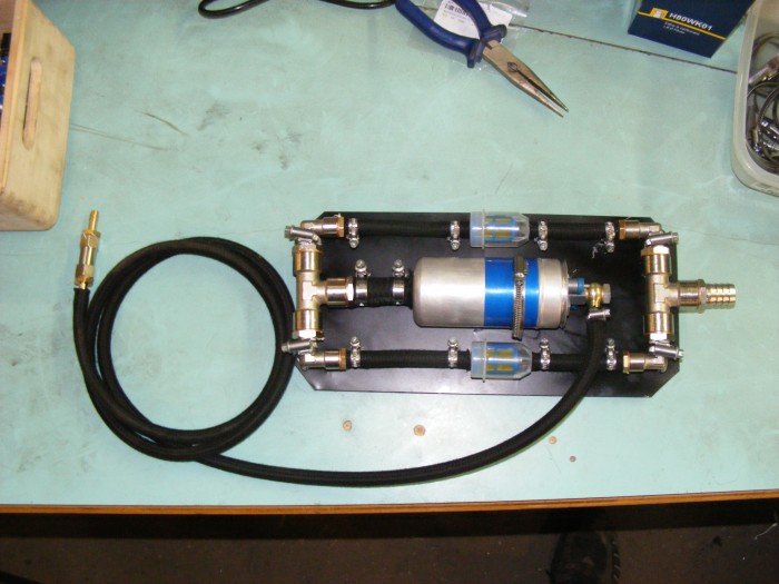

mein tank mit aussenliegenden pumpen, eine kleine (bosch) fuellt staendig einen internen ca, 5 liter tank auf, die eigentliche pumpe (bosch) holt sich den sprit aus dem immer vollen kleinen tank.
benzinregler und pumpen von ISA Racing Deutschland, stufenlos einstellbar, ein muss da der TJ wie XJ ab 1998 keinen ruecklauf und druckregler an der rail der einspritzduesen hat , hingegen die yj bis 95 regeln den druck mit einem mini druckregler an der rail.
auf den fotos fehlt noch der regler!!!
regler ca 95 euro
kleine pumpe 90 euro
grosse pumpe, 5 bar, 165ltr/std ca 250 euro
