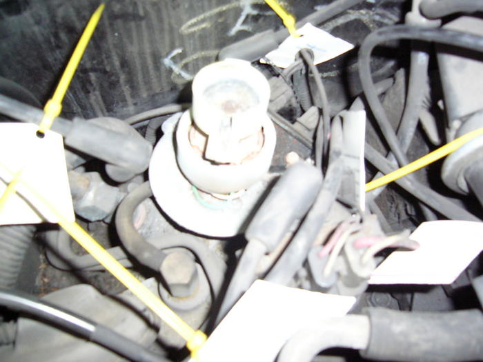

Hallo
fehlt hier was oder wie kommt der Strom vom Deckel des Verteilers zum Finger, im Deckel ist natürlich auch nichts, hab von einem Benzeng keine Ahnung zulange Diesel gefahren.
Viking
der in der Tundra wohnt
BeitragVerfasst am: 17.03.2010 19:41:13    Titel:
Ja , die Verteilerkappe fehlt . Mehr ist da nicht drauf .
...und hat diesen Thread vor 5894 Tagen gestartet!
BeitragVerfasst am: 17.03.2010 19:48:19    Titel:
den text auch gelesen?
Viking
BeitragVerfasst am: 17.03.2010 19:54:00    Titel:
rotfl Ja , klar . Aber ich bleibe dabei , außer der Kappe fehlt da nix . Wenn unten die beiden Stecker drauf sind fehlt wirklich nix . Aus der Kappe gehen die 8 Zündkabel raus zu den Kerzen und mittig geht das Kabel zur Zündspule . Mehr gibts da nicht . Oder was meinst Du jetzt ?
BeitragVerfasst am: 17.03.2010 20:04:46    Titel:
ChevyK30 hat folgendes geschrieben:
Hallo
ok sieht auf dem Bild schlecht aber der Verteilerfinger ist in der Mitte leer.
Viking
BeitragVerfasst am: 17.03.2010 20:20:05    Titel:
In der Kappe sind ja die 8 Pins als Kontakte für die Zündkabel . In der Mitte der Kappe sitzt der federbelastete Stift , der bei aufgesetzter Kappe den Kontakt zum Finger herstellt .
