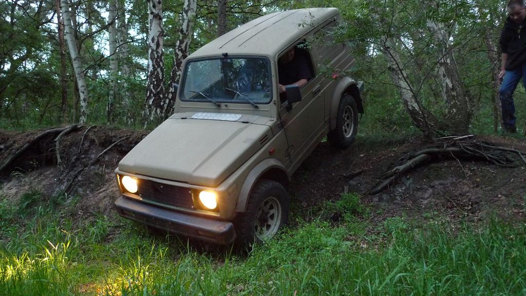

Ich habe mir auch endlich ein Auto mit Allrad zugelegt und auch gleich ausprobiert.
Suzuki SJ 413 BJ.1988

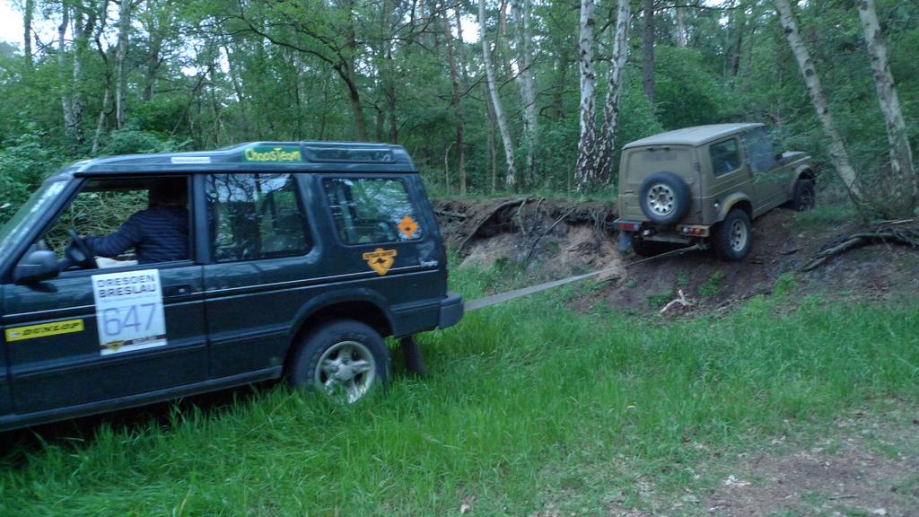

Ich hab dann auch versucht den Disco die Kante hoch zu ziehen, das hat nicht geklappt irgendwie...
Ist doch ganz schön schwer diese britische Ingenieurskunst!
Ist ein bisschen was dran zu machen!Die Kupplung rutscht, Bremsen wollen nicht so und geringfügige Ansätze von Rost hab ich erspäht Heiligenschein

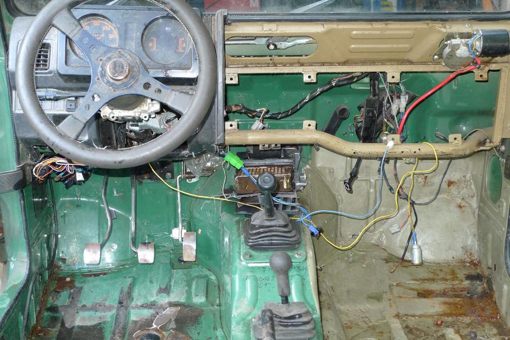

Hat der noch ne Heizung? Gute Frage, irgendwas baumelt da noch rum!

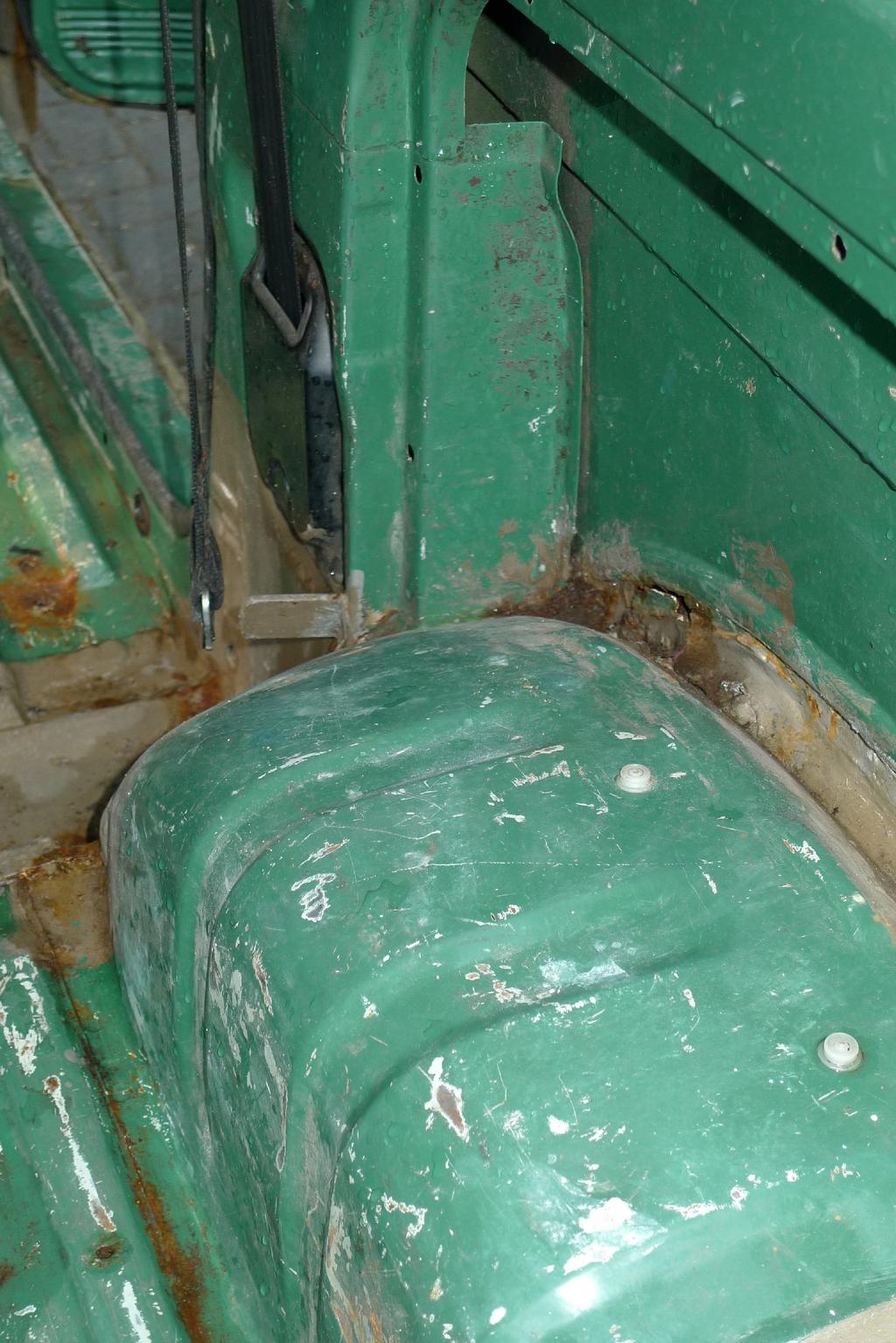

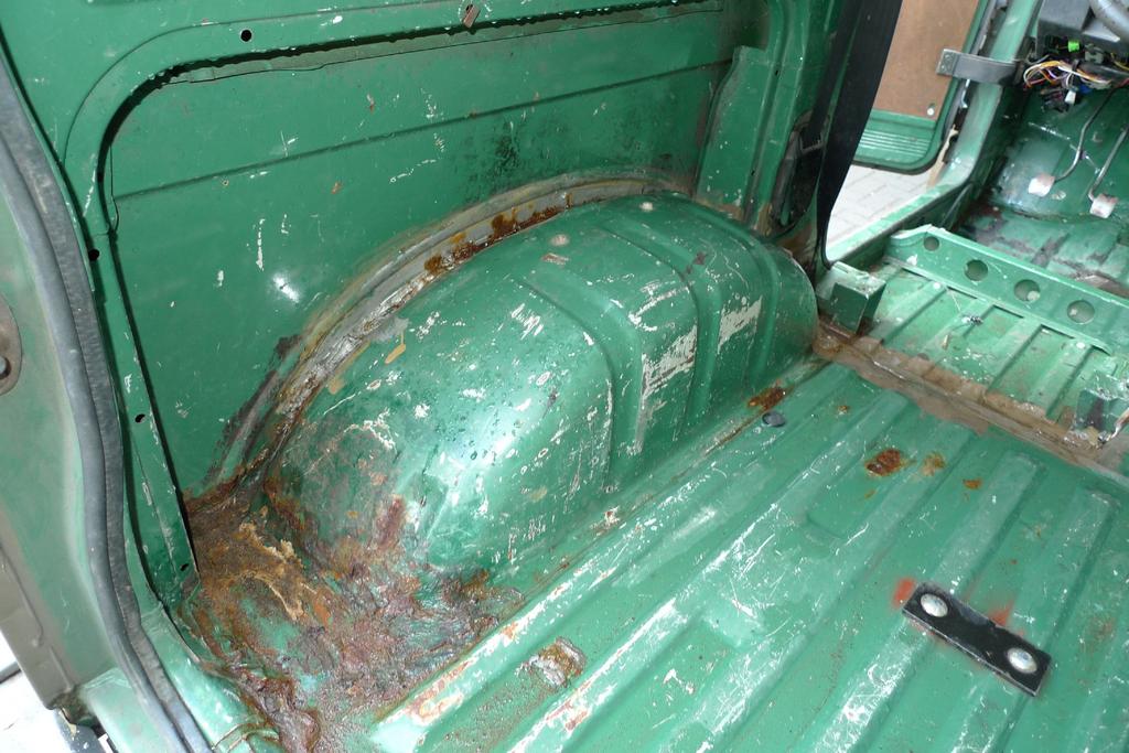

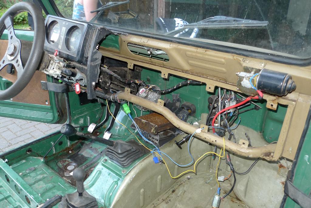

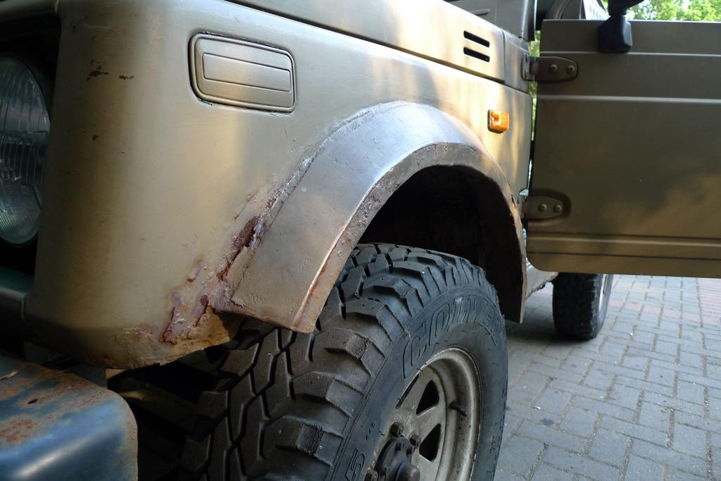

Ich mach mal ein paar Detailfotos in den nächsten Tagen. Auf jeden Fall ist Rostmäßig an der Karosse einiges zu machen. Nee, oder? Ein neues Amaturenbrett kriegt er auch, das alte ist abgesägt worden.

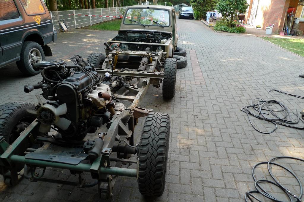

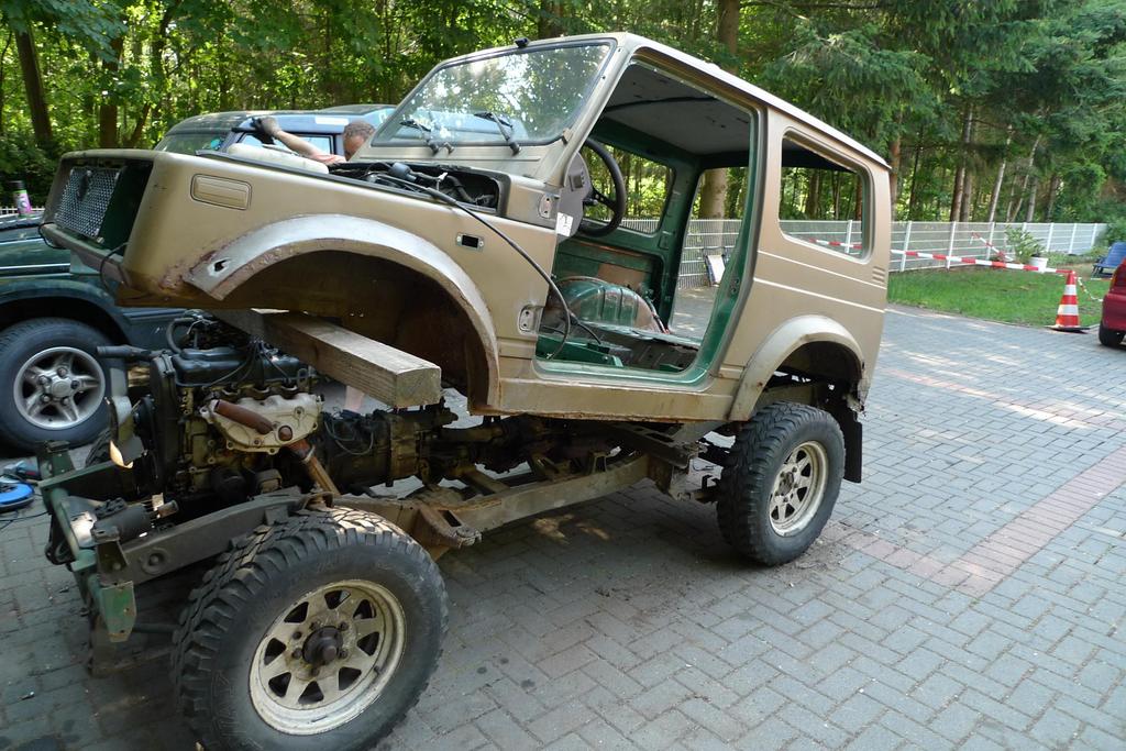

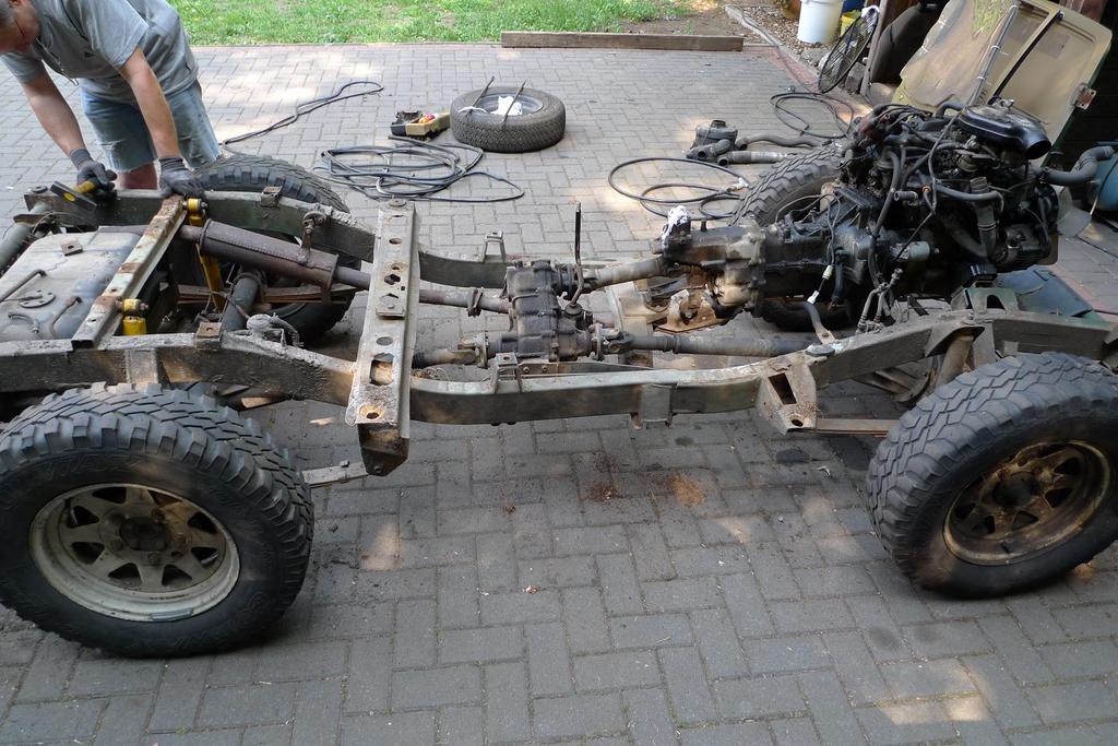

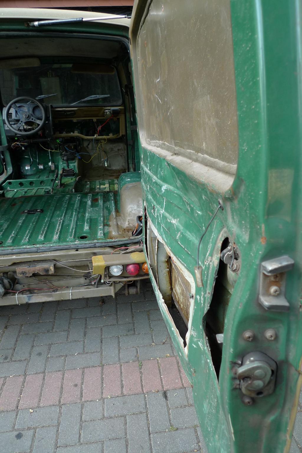

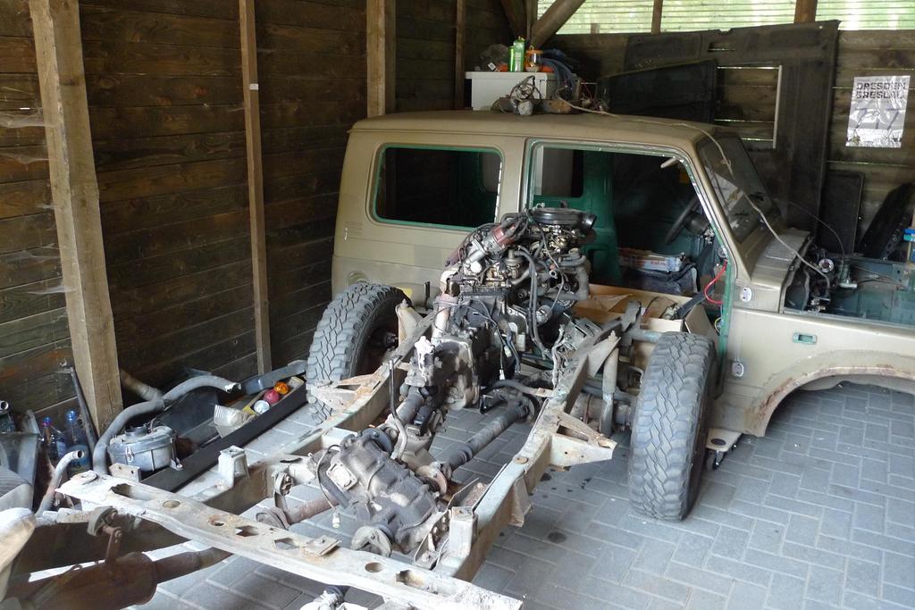

Heute gings zeitig los, um die morgentliche Kühle auszunutzen.
Zu zweit konnte man die Karosse ganz gut anheben, ist fast noch leichter als erwartet. Was musste jetzt alles los? Die 10 Befestigungsschrauben von der Karosse, Tankstutzen, Bremsleitungen, Handbremsseile, einige Kabel im Motorraum und unter dem Auto, Kupplungszug, Lenkgestänge, Tachowelle, Gaszug, ... Hab sicher was vergessen! Außerdem haben wir im Innenraum alles ausgebaut, Türen, Fenster raus, Kühler raus.

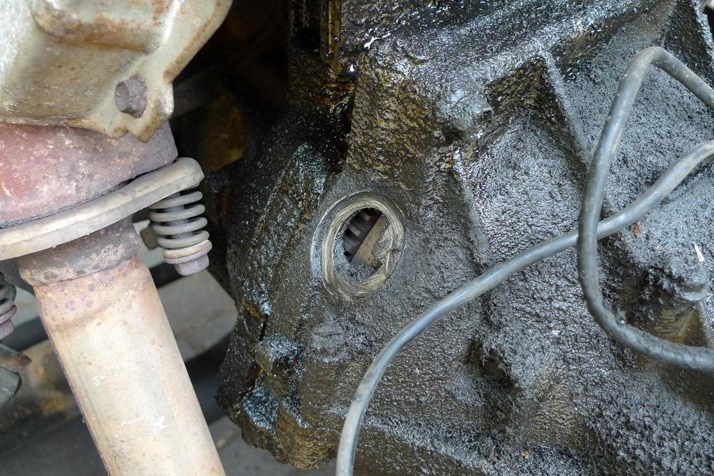

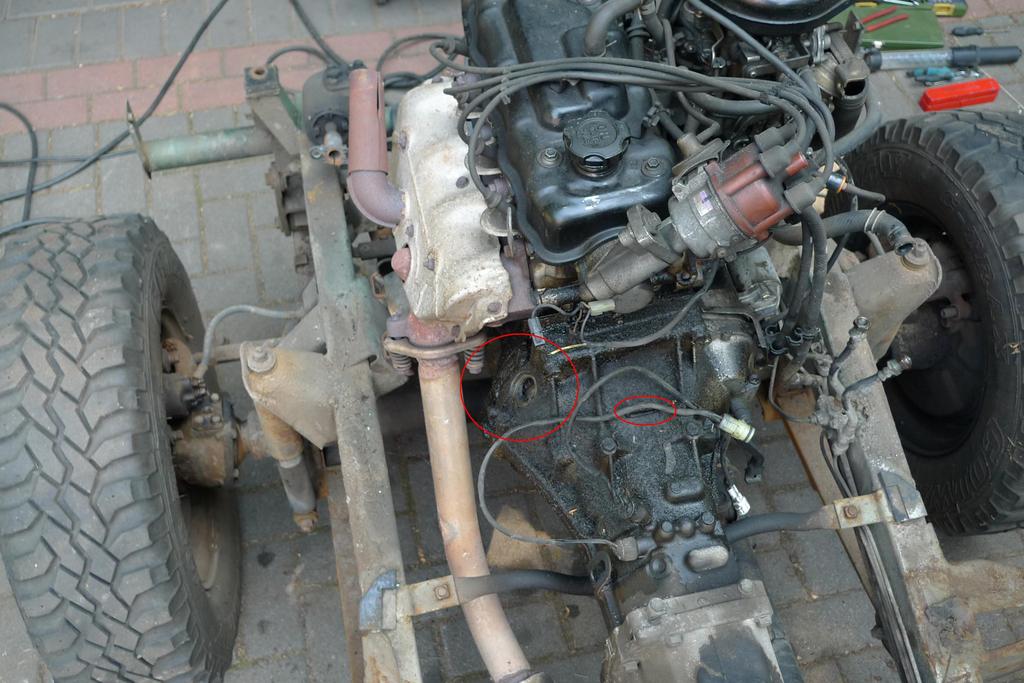

Kamm mir jemand sagen, warum da offene Löcher sind?? Ich war doch etwas erstaunt. Da fehlen dich sicher Abdeckungen, oder??

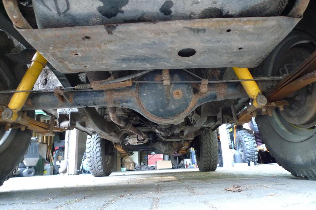

Untenrum sieht alles noch gut aus, die Karosse leider nicht so...
Der niedliche Wagen passt sogar in zwei Teilen ins Carport, praktisch und handlich! Die Karosse steht auf ganz einfachen Rollbrettern. Damit lässt sie sich gut bewegen!
Vielen Dank nochmal an Olli und Daniel für die Hilfe!! YES YES

Die Löcher in der Getriebe / Kupplungsglocke gehören so und haben auch keine Stopfen.
Das runde Loch am Schwungrad ist zum Zündung einstellen,
auf dem Schwungrad ist die entsprechende Markierung.
solche Löcher am Motor sind stets abgedeckt. Da ist ein Deckel drauf. Wird ein oberschlauer Schrauber aus Vergesslichkeit/Bequemlichkeit wegrationalisiert haben
Muß ich erst wieder Bildchen machen ?

Ich bin auch der Meinung, dass zumindest das seitliche große Loch abgedeckt gehört... Ja

Das große Loch hat original einen Stopfen.
Würde noch den O-Ring am Zündverteiler-Gehäuse wechseln. Dann sifft es dein Getriebe nicht mehr zu.

Willst du die Karosserie restaurieren? Dann schraub die Kotflügel gleich mal runter und wirf sie auf den Schrott. Dann wird die Karosserie noch handlicher.
Und dann welche aus GFK dran (ebay oder Weiss).
Ansonsten, Radläufe und bisschen Bodenblech... ist eigentlich normal.

BeitragVerfasst am: 03.07.2010 22:37:08    Titel:
Cool, danke, wieder was gelernt Ja
Bei allen SJ / Samurai, die ich bisher in den Fingern hatte war kein Stopfen drauf Smile
Auch beim letzten Samurai, aus erster Hand und immer Werkstatt gewartet Hau mich, ich bin der Frühling
