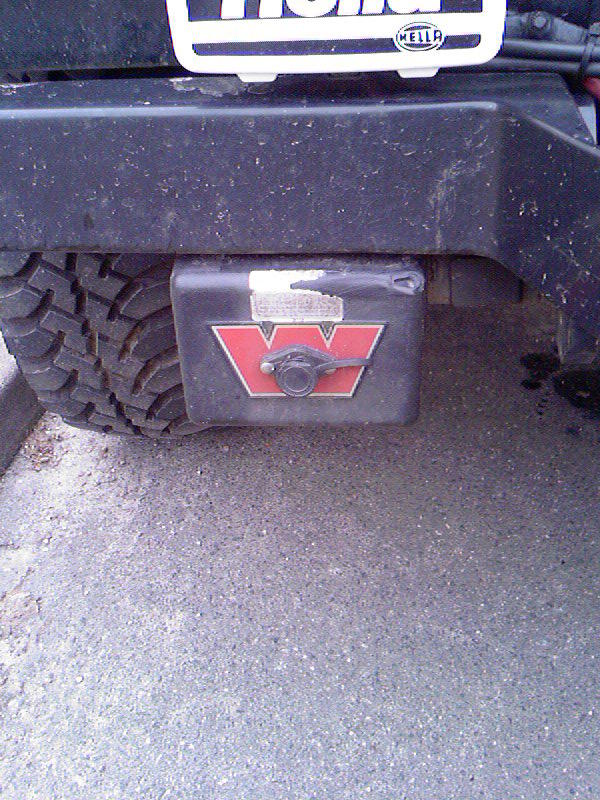

BeitragVerfasst am: 08.09.2010 16:56:37    Titel:
So, jetzt doch mal ein Versuch mit Fotos, die mir der Vorbesitzer gemailt hat. Hoffe, sie sind hilfreich. Und da ist ja jetzt auch noch ein 2. rotes Kabel (also insgesamt 4) zu sehen, das dann wohl von der Batterie kommt? (Puh, hoffentlich frickel ich das auch wieder richtig zusammen.)
Da alles abgebaut war, klickt da jetzt auch noch nix. Habe die Winde wieder montiert, das Relais sieht nach Schrott aus, da Kontakte innen durch Rost teilweise weggegammelt sind. Die "Schutzhaube" fehlt übrigens (meckert da wer?).
Oder doch besser direkt eine neue Winde kaufen???
Grummel grummel
Ole

BeitragVerfasst am: 08.09.2010 17:01:35    Titel:
Von welcher Marke ist dein Auto?
Und von wem die Scheinwerfer auf dem unteren Bild?
Kann das nicht erkennen!!!! Hau mich, ich bin der Frühling
Willst du uns verarschen???
Den Hersteller der Winde bzw dessen Schild sehe ja ich schon auf dem 1. Bild.
Und Kabel zählen kann ich auch schon Vertrau mir
BeitragVerfasst am: 08.09.2010 17:03:19    Titel:
Wenn die Winde ansich heile ist - Nicht neu kaufen. Die alten Warn sind noch immer Gold wert. Fehlende Teile (Hebel) gibts bei warnserviceparts.com
Abdeckung meistens egal.

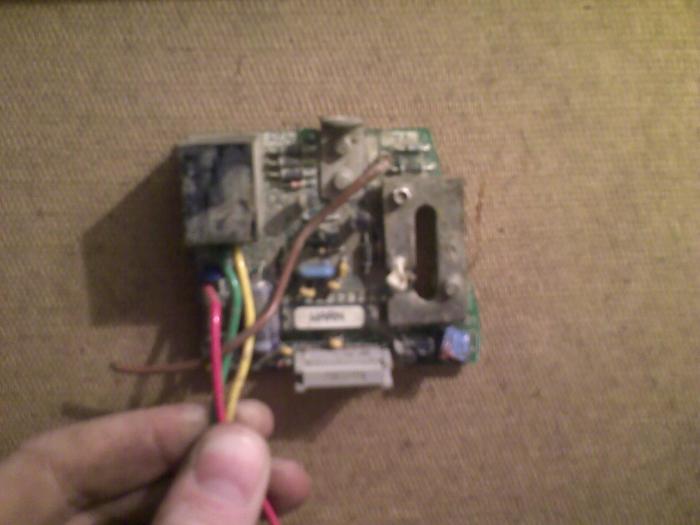

Der Freilauf hebel ist vermutlich nicht abgebrochen, sondern nur eine Andere bauart, als die meisten.
Warn hat zur einführung der ce norm, die ersten winden umgerüstet, vermutlich durch Taubenreuter.
Der freilauf wird durch das Blech in stellung gehalten. Unter dem blech ist ein kleiner Dreieckiger hebel, welcher sich schon immer schwer betätigen lies. Dazu ist bestimmt die Kupplung Festgegangen durch das Fett.
Nun kann man als Erstes das Blech abschrauben, dann den Freilauf hebel mittels der kleinen Inbusschraube an der seite lösen und herraus ziehen, dann etwas Öl einsprühen oder laufen lassen und abwarten.
Des weiteren dürfte in dem Relais kasten eine zusatz platine verbaut sein, die die Wärme einer Brücke zwischen 2 Relais misst und bei einer zu starken erhitzung die Leitung zwischen Stecker für die bedinung und Relais unterbricht. Das ding macht gerne theater. So schaut die Platine aus.
Am besten die Winde auseinander Bauen, neu Fetten und ein Anderes Relais Verbauen.
