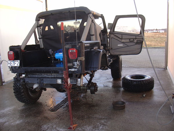

BeitragVerfasst am: 21.03.2011 23:28:04    Titel:
Ätsch
Hilift ansetzen erfordert etwas übung und feingefühl...
Ich setze ihn nur vorne und hinten an der (original) stoßstange an, und dann aber (fast)immer noch böcke zum sichern drunter !!
Beim aufbocken den Hilift schon etwas schräg ansetzen, also in "fahrtrichtung" schräg, in rechts/links richtung so gerade wie möglich.
Wenn man den hilift wirklich penibel ausrichtet, hält er auch, sitzt er von vorher schon schief, kippt die fuhre... dann kann man sogar mittig ansetzen und achsweise anheben (böcke drunter!!)

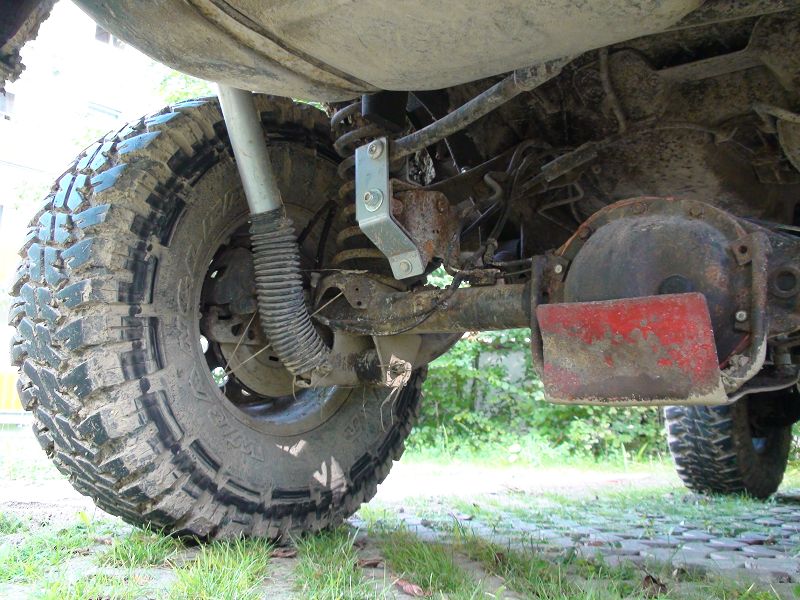

Übrigens, an der blattfeder aufnahme kann man mit jedem handelsüblichen scheren oder stempel wagenheber der YJ anheben, egal wie hoch gelegt... ok ausser du hast 49" räder
edit....
hier mal ein bild wen ich ihn sauber mache... da nehm ich auch schon mal ein rad ab...

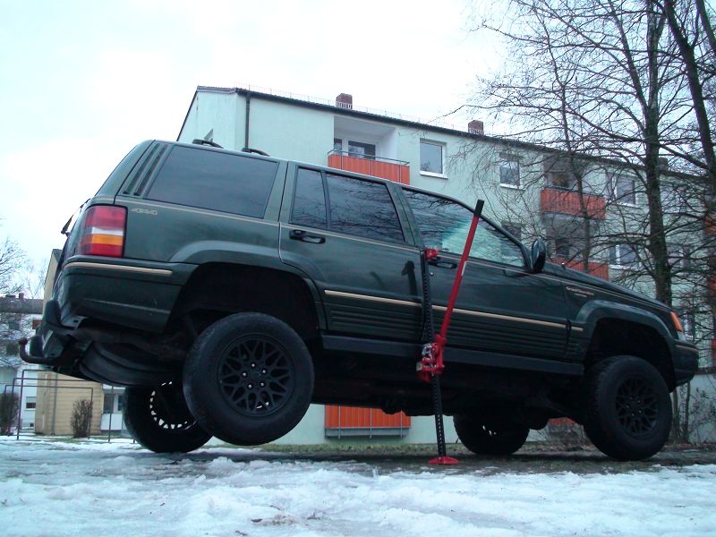

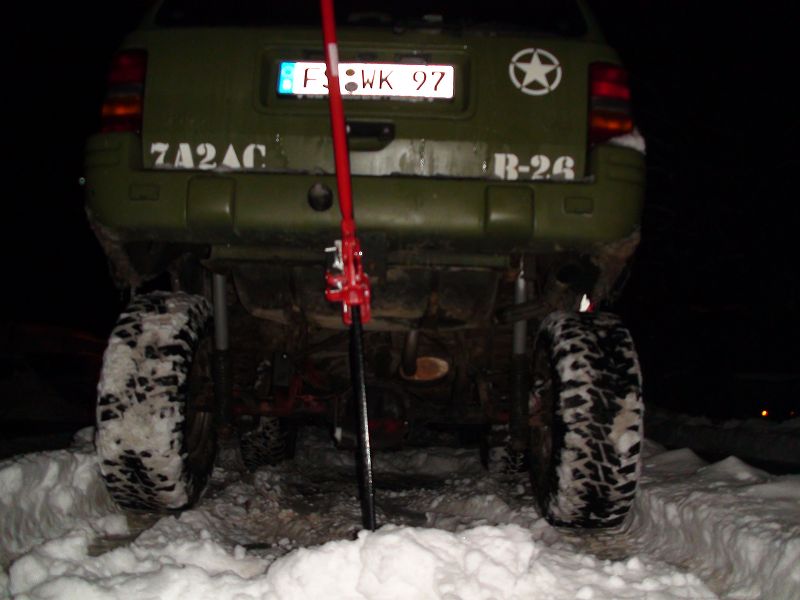

BeitragVerfasst am: 23.03.2011 08:56:50    Titel:

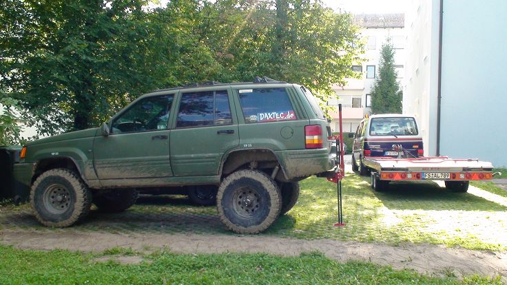

Beim GrandCherokee versuch ich grundsätzlich, beide Räder gleichzeitig in die Luft zu kriegen, dann geht das Räder wechseln schneller (bei jeweils nur 1 Rad pro Achse, als eins vorne und eins hinten, gleichzeitig in der Luft kippt auch nix um) bzw. man kann das Auto schön seitlich kippen zum Versetzen im Gelände (bei achsweisem Hochheben).
BeitragVerfasst am: 23.03.2011 11:43:49    Titel:

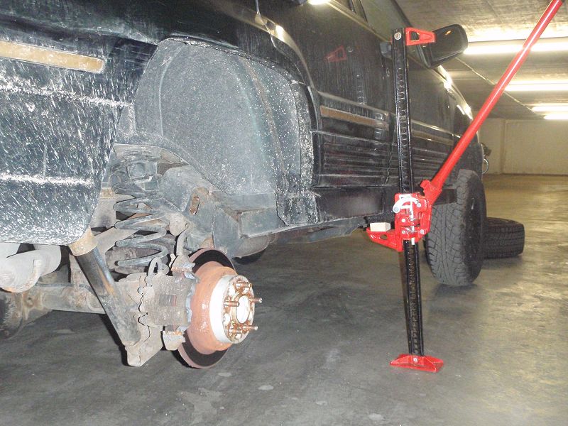

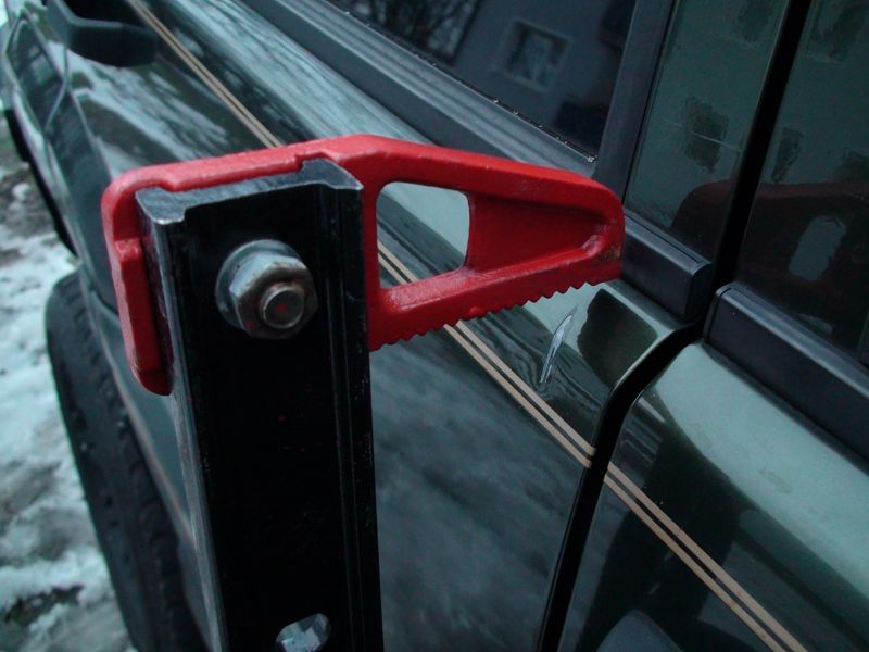

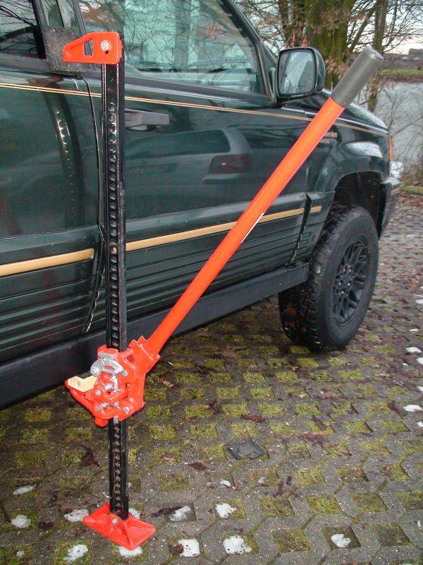

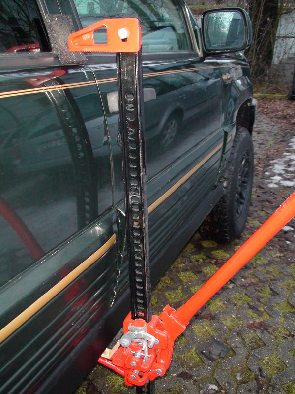

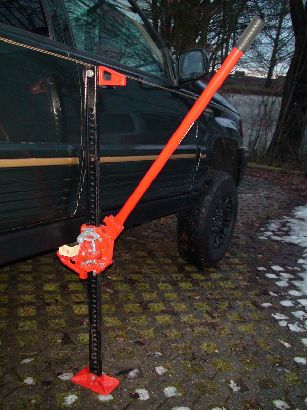

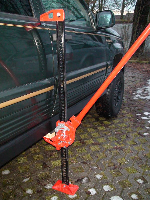

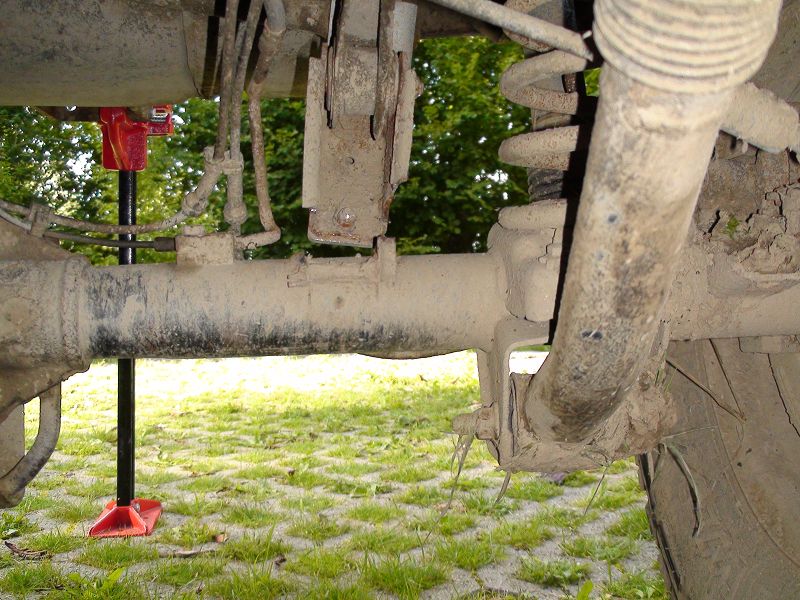

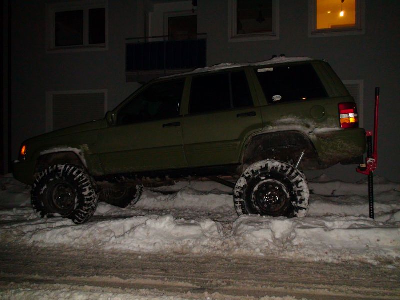

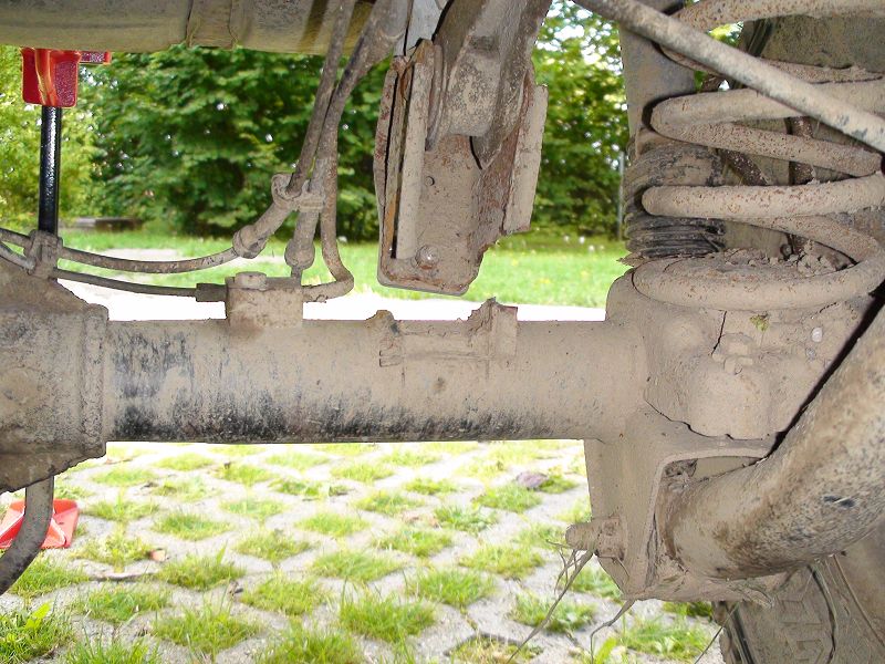

Willis Self-Experience-Manual How-to-use-a-Hilift (am GrandCherokee):
Ansetzpunkte am GrandCherokee:
- Anhängerkupplung hinten:
- Rocksliderschweller links und rechts:
Beispiele für Einsatzmöglichkeiten eines Hilifts:
Räderwechseln geht besonders schnell, wenn man pro Achse 1 Rad gleichzeitig hochhebt (also 1 Vorderrad, 1 Hinterrad). Selbstverständlich ist die ganze Sache ein bisschen wackelig, Unbeteiligte sollten ausreichenden Sicherheitsabstand wahren oder gleich nach Hause gehen.
Das Fahrzeug seitlich Versetzen (z. B. beim Herausheben aus dem Gelände) geht besonders gut beim achsweisen Hochbocken: Sind einmal beide Räder einer Achse in der Luft, genügt oft schon ein kleiner Fingerstupfer (oder sogar ein Windstoß!?) und die ganze Fuhre kippt wie ein gefällter Baum zur Seite. Zur Warnung der Umstehenden rufen: „Timber, Baum fällt!“
Probeweises Ausrichten einer gebrochenen Panhardstabaufnahme an der Hinterachse ergibt zwar keine Fehlerbehebung (da hilft nur noch Abtransport per schon bereitstehendem Hänger), aber ist trotzdem auch eine interessante Einsatzmöglichkeit eines Hilifts, finde ich.
Anfänger-Fehler (die ich Anfänger gleich mal unbeabsichtigt gemacht habe):

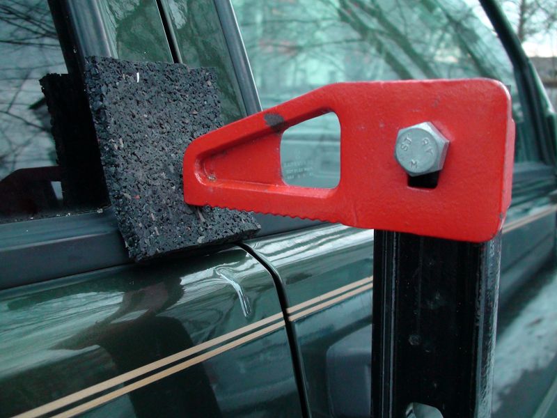

- Beim Hochbocken nicht immer nur auf die untere Kralle aufpassen (dass sie nicht abrutscht), sondern auch die obere Kralle im Auge behalten (dass sie sich nicht ins Türblech bohrt, davor schützt nämlich auch kein Gummigranulatstückchen!) Wenn es aber doch passiert, kann man bei der Gelegenheit gleich mal die Stabilität des Türblechs sowie die Verzinkung bewundern! Die Lösung, damit das nächstes Mal nicht mehr passiert: Die obere Kralle einfach anders herum anschrauben!
(Warum die obere Kralle nicht schon ab Werk RICHTIGrum, nämlich NACH HINTEN, angeschraubt ausgeliefert wird, ist mir schleierhaft! Vermutlich ein „Qualifikationstest“ seitens der Herstellerfirma, damit nicht jedes dahergelaufene Greenhorn ihren Hilift gleich sofort benutzen kann!?)

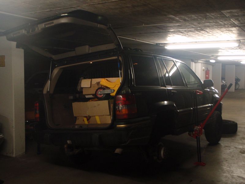

- Beim Hochbocken in der Tiefgarage: Heckklappe schließen! Bei geöffneter Heckklappe ist übrigens das höchste Teil, das dann also kratzend-schrammend an der Tiefgaragendecke ansteht, das 5.2 Liter V8 Emblem – schade drum!
