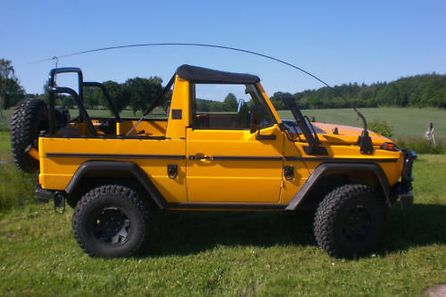

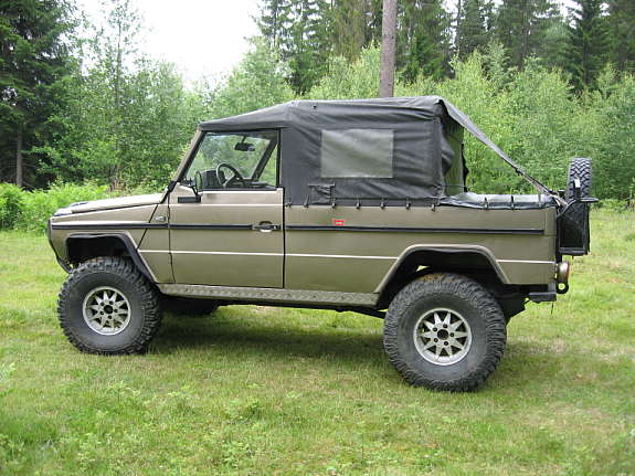

nen Wolf auf 35x12,5 R15
und hier einer auf 255/85 R16 wenn ich mich richtig erinnere...

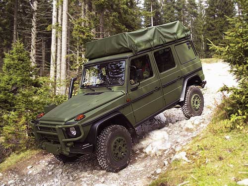

Michelin 8,25xR16 auf Beadlockfelgen von DC ( 1 Felge kostet ca. 1000 Euro ) und ehrlicherweise eine sehr schoene Kombination. die 8,25xR16 sind vom Durchmesser minimal groesser als 255/85 R16
