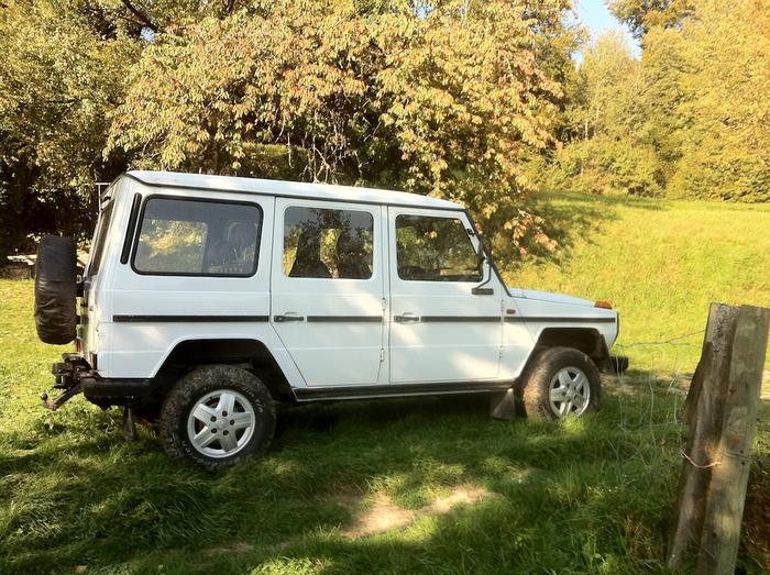

Wie es der Zufall so wollte, lief ich vor zwei Monaten an nen günstigen 230er in recht gutem Zustand heran. Das schlimmste an Rost an der Karosse ist jedenfalls schon mal provisorisch gemacht, bevor er dann irgend wann nächstes Jahr schwarz matt wird.
Nun plagt mich aber die Motorisierung. Es mangelt mir weniger an Leistung, als dass es mich von meinem Fachgebiet als Landmaschinenmechaniker zu nem Diesel hinzieht.
Ich studier schon ellenlang dran rum, welchen Diesel ich ihm verpassen soll. Im 290er hab ich den Sauger, aber den Motor vom kurzen in den langen verpflanzen möcht ich nur im Notfall.
Mir haben sich jetzt folgende Fragen aufgeworfen:
-Wie einfach kann ich in der Schweiz in nen Benziner einen Diesel verpflanzen, resp welche Vorkehrungen muss ich alles Treffen? Solche technische Konsultationen kosten mittlerweile bei der MFK...
-Wie standfest ist der OM602 2.9l wenn man ihm nen Turbo verleit? vorausgesetzt ist eine grössere WaPu, Grössere Ölpumpe und nen zusätzlichen Motorölkühler sowie Ladeluftkühler. Mercedes hab ich angefragt und die sagen mal wie immer kategorisch nein.
-Om603, entweder den 3l oder den 3.5l müsste ich erst noch anschaffen und ein passendes Getriebe für finden.
Wäre da froh um etwas mentale Unterstützung ;) Für den effektiven Umbau schlussendlich mangelt es mir nicht an Wissen, aber ich möchte mich so optimal wie möglich drauf vorbereiten.
Kommentare, auch kritische, sind äusserst erwünscht!

Also, die Perle hat Jahrgang 94 und Erstzulassung 2006. Kilometer sind fangs 126000. Ist ein ehemaliges Mercedes Werkstattfahrzeug.
Wegen der Achsübersetzung, die Schweizer Gs haben ja schon die 4.375 Achsübersetzung. Denke nicht dass man die Anpassen müsste?
Ich frag dann halt trotzdem mal bei der MFK. Die Kopfdichtung pisst eben etwas arg Öl. Hab mir gedacht, bevor ich da was mache frag ich mal wegen dem Motor. Sonnst muss halt der Kurze Diesel weg und es gibt noch nen Langen nächstes Jahr...
