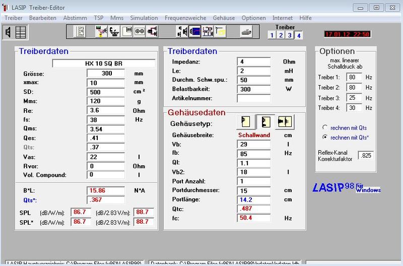

Hallo Nico,
ich habe mal kurz mein altes LASIP-Lautsprecherkonstruktionsprogramm rausgekramt.
Fluchs die technischen Daten (soweit vorhanden, nicht vorhandene durch näherungswerte ersetzt) eingegeben und berechnen lassen.
Hier mal die Bilder:
Bild 1 und 2 zeigen den Treiber/Lautsprecher im Eingabeeditor einmal mit geschlossenem Gehäuse (22ltr.) und einmal im ventiliertem (Bassreflex) Gehäuse (29ltr.)
Beim Bassreflexgehäuse musste ich den Reflexkanal schätzen. Ich gehe davon aus das der ungefähre Durchmesser 15cm ist und auch diese Länge hat.

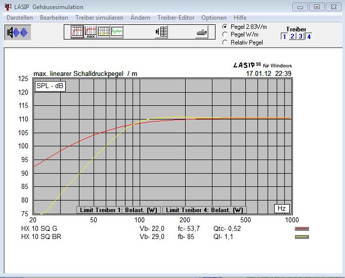

Bild 3 zeigt die Simulation des maximal erreichbaren Schalldruckpegels in den Gehäusen.
Die rote Linie zeigt den Treiber im geschlossenen Gehäuse.
Die gelbe Linie zeigt den Treiber im Bassreflexgehäuse.

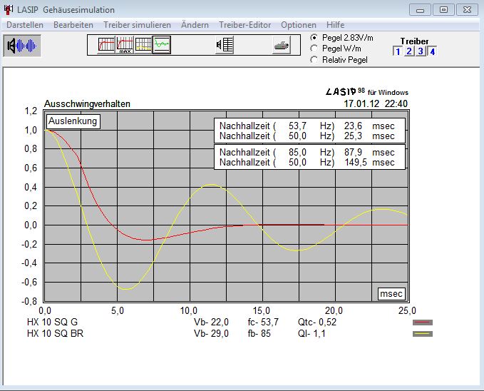

Bild 4 zeigt das Ausschwingverhalten der Membrane in den verschiedenen Gehäusen. Das bedeutet wie lange die Membrane des Treibers nachschwingt nachdem ein elektrisches Signal anlag. Je länger er nachschwingt desto "wummriger" und vor allem ungenauer wird der Bass.
Man kann also sagen das der Umbau laut Simulation keinen Effekt in der erreichbaren Lautstärke bringt, außer das der Treiber im Bassreflexgehäuse beschissener klingt und bei weitem nicht mehr so tiefe Frequenzen wiedergibt.
Soweit die Theorie auf dem Computer, bzw. wenn man die zwei Gehäuse in einem schalltoten Raum nachmessen würde.
Jetzt kommt aber dein Auto mit seinen Akustischen Eigenheiten mit ins Spiel, und das kann man nicht mal annähernd berechnen. Denn irgendwas schwingt bei gehobener Lautstärke und bei verschiedenen Frequenzen immer mit (mal gleichphasig, mal gegenphasig zum Signal) und verstärkt oder mindert den Schalldruck bei bestimmten Frequenzen enorm.
Aus der Ferne ohne dein System mal im Auto gehört oder nachgemessen zu haben kann man unmöglich genaue Empfehlungen geben.
Grundlegend würde ich dir aber im Auto ein geschlossenes Gehäuse abgestimmt auf Qtc = 0,5 und eine enorm starke Subwooferendstufe (min. 300-400 Watt sinus bei diesem Lautsprecher) empfehlen. Und dies natürlich penibel genau mit den Sateliten (am besten mit einem DSP) abstimmen.
