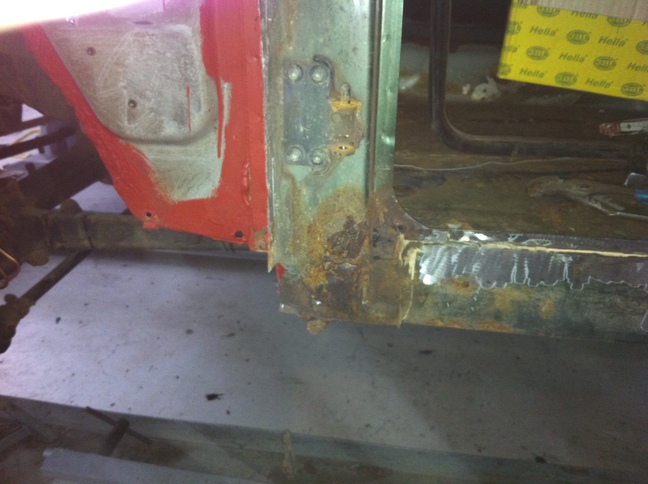

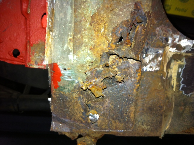

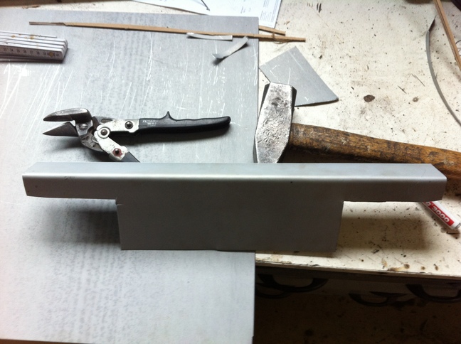

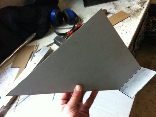

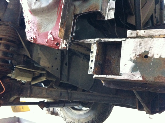

Habe heute mal angefangen meinen Disco ein wenig für den TÜV zu entrosten.
Bis jetzt hab ich den linken vorderen Radlauf fertig.
Wird natürlich noch abgedichtet und gesandert.
Samstag kommt der Schweller dran.
Fotos folgen.....

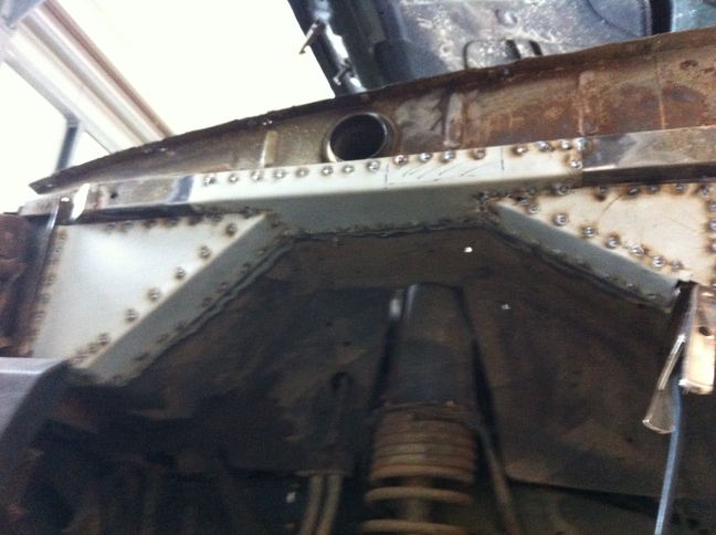

BeitragVerfasst am: 06.04.2012 02:33:26    Titel: Noch ein paar Bilder
Fürs Erste ist ne Schicht Rot Braun Grundierung drauf, es folgt natürlich noch ne Abdichtung + Sandern

BeitragVerfasst am: 06.04.2012 14:51:43    Titel:
Dann wolln wir mal hoffen das du den Rest des kariös -ausgefranzten Blechs auch nochmal sauber rausgetrennt hast, bevor die Blechpflaster draufgekommen sind. Ätsch Und den andern Gammel auf den halbswegs intakten Blechen oberhalb, hätt ich vorm Grundieren ersteinmal mit Owatrol etc gesättigt. Sonst is die viele arbeit nich von allzu langer Dauer.

BeitragVerfasst am: 06.04.2012 20:56:43    Titel:
@XJDennis, Kariös hab ich so weit es geht weggeschnitten, am Rand musste noch was stehen bleiben, damit ich die Schweißpunke setzen konnte*hab kein Bock mehr auf die alte Sch...e :)
Oberhalb wo es etwas Rostig aussieht, hab ich mit der Flex und einem "Drahtbürstenaufsatz" alles blank gemacht, war nur oberflächlich korrodiert, dann kam die rote Paste drauf.

kannst Du da gleich nicht die Möglichkeit vorsehen, einen Streifen stabileren Gummis (Förderband) oder Alu oder sowas so anzubringen (quasi als "zweite Haut des Innenkotflügels"), dass es als Spritzschutz dient und die Reifen nicht mehr den Dreck direkt auf den STahl sandstrahlen .. ?

Schon krass, daß alle Disco I nach einer bestimmten Zeit an diesen Stellen so aussehen...

Ich frag mich eher was für ne Feder das ist, schaut ja mächtig progressiv aus...

Normalerweise ist doch da ein Kunststoffstreifen eingebaut. Unsicher

Und da drunter gammelte das bei mir brutalst.
Nachdem der ganz Mist raus ist habe ich wesentlich weniger Rostprobleme.

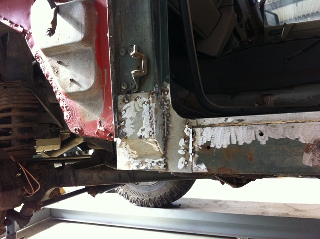

BeitragVerfasst am: 07.04.2012 18:10:33    Titel:
Ich hab auch nen kleinen Schock bekommen, als ich für die Montage des Schnorchels die Kunststoffabdeckung im Kotflügel demontiert habe.
Auf das rote Zeug kommt noch Rostschutz und für den Steinschlagschutz irgendwelche dickflüssigen-zähflissenden "Bitumen".
Ich habe mich die ganze Zeit gefragt, warum mein Disco ein wenig "muffig" roch, bei der demontage des Teppichs bin ich fündig geworden.
Ich habe noch keine größerer Felhkonstruktion gesehen als den 1,5cm dicken Schallschutzschaum auf dem Blech liegend und oben drüber den beigen Teppich.
Als ich den Schaumstoff rausgeholt habe hat mich der Schlag getroffen.
Der Schaumstoff hat dank seiner optimalen saugeigenschaft gefühlte 200l Wasser aufgesogen, welche aufgrund des Teppichs keine keine chance hatten zu verdunsten.
Der "muff" ist die eine Sache doch was sich Rostmäßig unter dem Schaumstoff abspiel Respekt
Fotos folgen....

BeitragVerfasst am: 07.04.2012 22:59:17    Titel:
In die neugestaltete Schräge der Säule gehört ein Ablaufloch reingebohrt.
autoteam-essen.de
HennaRR
Wohnort: Rösrath
...und hat diesen Thread vor 5146 Tagen gestartet!
1. Land Rover Discovery 200tdi
2. Suzuki RMZ 450
BeitragVerfasst am: 08.04.2012 02:25:36    Titel:
Ablaufloch Unsicher
Nee, Quatsch folgt, wird auch direkt als Einführstutzen für Mike Sanders genutzt YES
