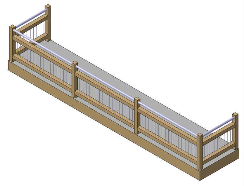

stell mir das in etwa so wie auf dem bild vor: Vertrau mir
das verzinkte rohr oben, soll über die gesamte länge gehen (mittels bohrungen in den vertikalen säulen)
um da bisserl "durchbiegesteifigkeit" zu erreichen! Smile
kann man sowas machen?! oder ist das untypisch für sowas!? Unsicher
das ursprüngliche geländer war nur mit den zwei säulen an der hauswand verschraubt!
die restlichen standen mit abstandshaltern (schrauben) nur auf dem boden auf! Vertrau mir
reicht das oder soll ichs am boden verankern!? is halt mehr aufwand!! Nee, oder?

vom Boden müssen die Posten eh weg, konstuktiver Holzschutz, Hülsenanker und statt der Schraube eine Gewindestange über die der Pfosten geschoben wird.

so ähnlich, Dübel für metrische Gewinde, eigentlich für Schwerlastanwendungen und total oversized, aber eine Lösung die nicht so auffällig ist.
Mir persönlich wär das zu heikel die Posten ohne Befestigung zu stellen!

Also ich würde U Profile auf die Bodenplatte schrauben , und da kann man dann die Säulen ordentlich und sicher befestigen .

WAS ist das für ein Balkon? Ist da eine Abdichtung drauf?
Balkonstützen bohrt man nicht an von Oben sondern setzt die von Unten unter die Platte und führt die Halterung dann um die Platte nach Oben...
Oder, wenn man den Platz hat, setzt man die Halter vor die Kragplatte...
Wenn man von Oben anbohrt schafft man Wassereintrittslöcher und damit sind Bauschäden vorprogrammiert...

Ach, wenn die Löcher gescheit abgedichtet werden, is das von oben auch kein Thema. Hält bei einigen Kumpels schon seit zig Jahren ohne jegliche Spuren!
Aber ich würd auch sagen, dass Du die Pfosten befestigen solltest. Das wird ja sonst ne absolut wackelige Sache.
oder
solltest Du da schon verwenden. Die Pfosten auf Schraubenköpfe stellen bringt Dir null Stabilisierung und Dein ganzes Geländer erhält seinen Halt nur durch das obere Rohr. So mutig wär ich nicht. Zumal Dir die Schraubenköpfe auch die Oberfläche beschädigen weil sie sich ja eben bewegen...

Donald, wie willst du deine Stützen fachgerecht eindichten? Kannste mir das mal erzählen?
Lass es dir gesagt sein: ES IST MURKS!!!
So ein Scheiß ist mein täglich Brot und ich weiß da 100%ig wovon ich rede! (Selbständiger Dachdecker)
Wer heutzutage noch Balkonstützen von OBEN anbringt hat keine Ahnung...
Niemals von Oben anbohren, es geht nicht sauber einzudichten!
Das Risiko, was man da eingeht ist sehr sehr hoch, da lieber sauber arbeiten und keinen Scheiß bauen...

...also der balkon ist betoniert und gefliest! Smile
in den bereichen wo bisher die vertikalen pfosten standen sind in den fliesen rechteckige
löcher rausgeschnitten, so dass der schraubenkopf der von unten in die pfosten
geschraubten schrauben nicht auf der fliese, sondern auf dem beton aufliegt! Smile
die pfosten standen auf der fliese auf und wurden ringsrum mit silikon abgedichtet! Ja
die bisherige variante war wie gesagt nirgends auf dem boden FEST verschraubt, sondern
lag lediglich auf!
einzig und allein die zwei holzpfosten an der wand waren dort verschraubt! Smile
die konstruktion (mit 90x90er balken) war absolut stabil!!! Smile

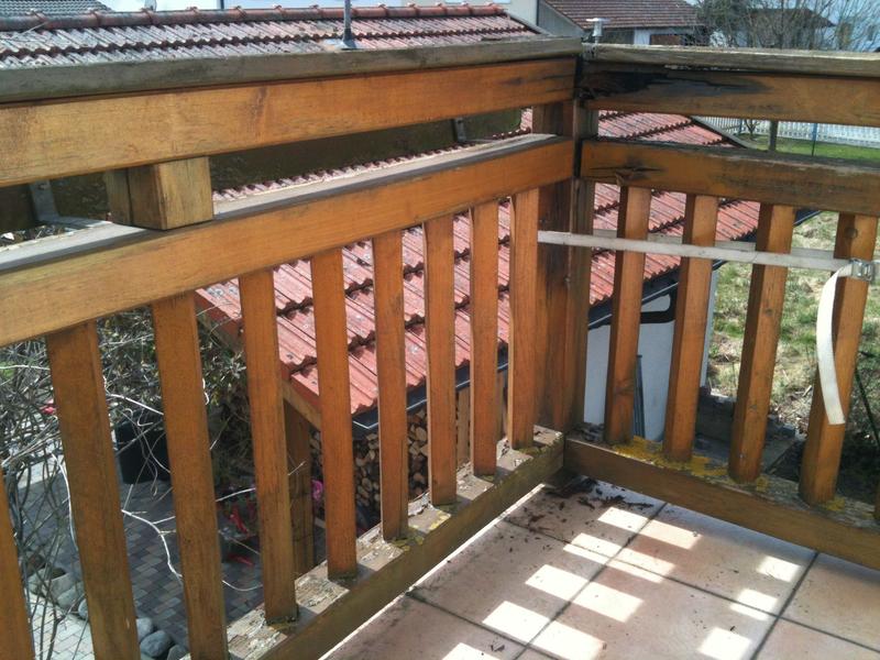

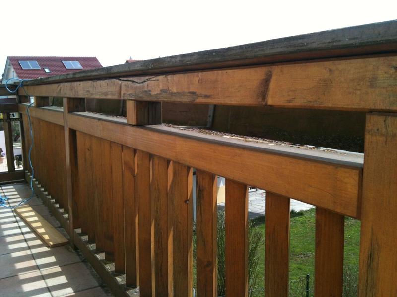

BeitragVerfasst am: 13.04.2012 21:25:44    Titel:
so sahs nach 12jahren aus:
und so nachdem ich fertig war! Smile

Guck dir die Halterung von deinem Nachbarn an, SO gehört sich das. Du kannst definitiv nicht oben drauf anschrauben...
Du kannst froh sein das deine Fliesen halten... Wenn du die jetzt anbohrst ruinierst du alles...
