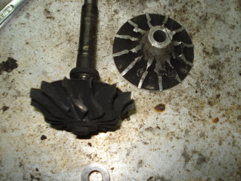

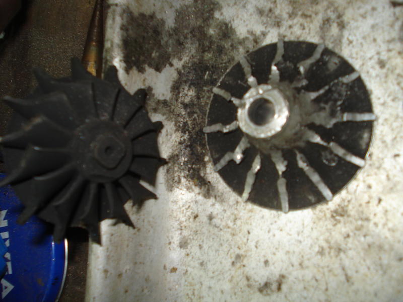

BeitragVerfasst am: 15.08.2012 22:50:49    Titel:
im turbo ist eine düse die den öldruck reguliert und die war verstopft.
folge war ein lagerschaden,der turbo hat dann seine flügel verloren,die wurden verdichtet und ein zylinder hatte ein kolbenfresser.
den ventilen ist nichts passiert köpfe sind auch ok.
nach rücksprache mit einem turbo lader spezialisten hab ich ihn erst mal lahm gelegt.statt der welle eine schraube mit 2 unterlegscheiben.
er meinte der turbo wär nur für 15 ps mehr also nicht so wichtig.
zu den geräuschen ich würde schnell nachgucken.
