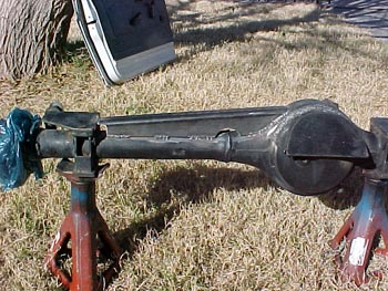

Soweit ich weiss haben SJ's und Co die vorderen und hinteren Differeziale doch auch auf der Beifahrerseite (wie auch Toyota, Volvo C303, Nissan usw.), Mogs und (familienbedingt, da die G-Technik dem Mog nachempfunden ist) Gs haben die hinteren Differenziale jedoch in der Mitte.
Also würden sich für ein Achsumbau mit Portalen doch die Volvo Lappländer C303 Achsen anbieten (ursprünglich Blattgefedert, da gehen stock aber nur die C303 16" Felgen drauf). Baut man die Dinger entsprechend auf Scheibenbremsen und einer gängigen Radbolzenzahl um sieht das so aus:
HiluxSuperDuty von Marc aus dem BTF
Wie man sieht kommen die aber auch schon EXTREM breit, was für eine Suzi schon recht heftig wäre.
Nächster Punkt Toyo-Achsen :)
Bei Toyo-Achsen muss man unterscheiden in Lux/Light-Duty-Achsen (vom Hilux mit starrer VA [SOA-Blattfedern] oder von den LD-Cruisern LJ7x, KJ7x, RJ7x [Spiralfedern]), welche 35" Reifen noch gut schaffen ohne gleich den Geist aufzugeben, und den die Heavy-Duty-Cruiser-Achsen (BJ4x, HJ4x, FJ4x, BJ6x, HJ6x, FJ6x, BJ7x, HJ7x, FJ7x, PZJ7x, - auch halb Spiralgefdert-> HZJ7x, FZJ7x, -spiral gefedert-> HZJ80, HZJ105 - das dürften die wichtigesten sein Vertrau mir), wobei es hier auch noch die "haevy-dutiest" Full-Floater HAs gibt (siehe HIER). In den letzten Tagen hab ich sogar gelesen, dass HD-Toy-Achsen unverändert meist 40" Reifen aushalten (Amis Hau mich, ich bin der Frühling), dann aber auch ohne V8 und sinnigem Sperrengebrauch!
Aus diesem Achsen-Pool lässt sich doch sicher was finden, was auch gut unterm Suzi passt (LJ7x gibts wie Sand am Meer).
Ich persönlich würd ja das nutzen was da ist ... vielleicht Die Achskörper verstärken:
Und die dicksten Aftermarket Halbwellen rein die man kriegen kann, ist weniger Aufwand und vielleicht sogar preislich interessanter Ja
